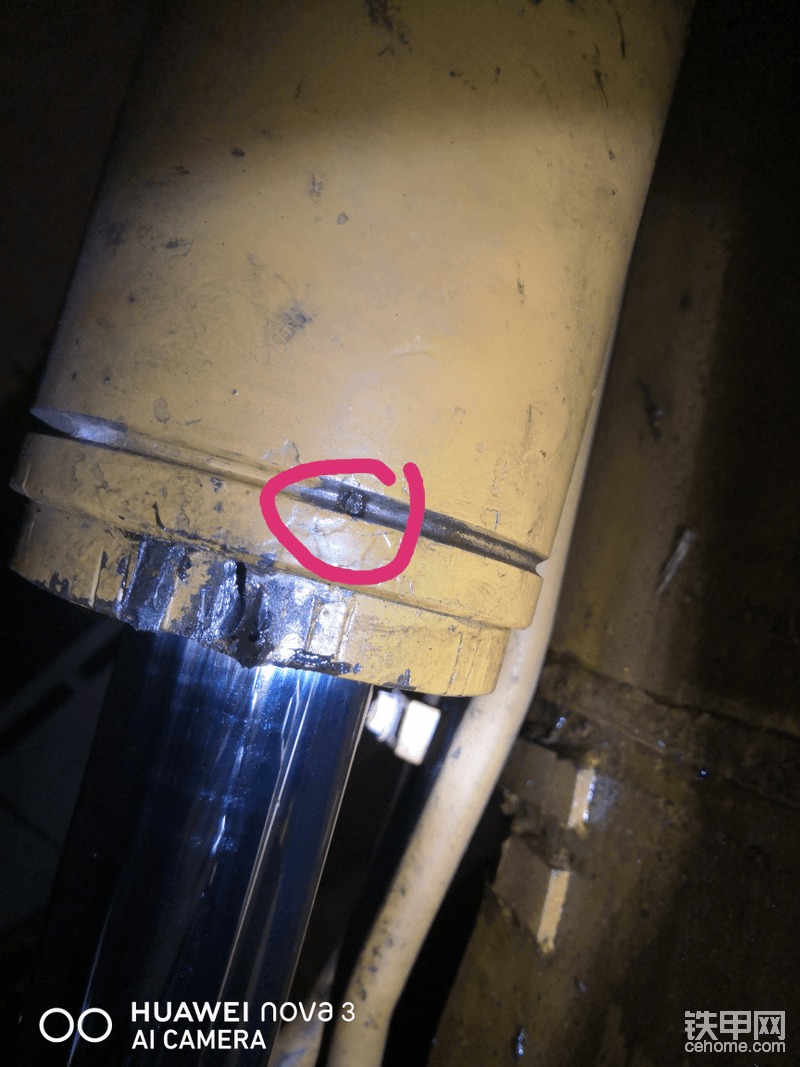

卡特油缸卡箍断了有何办法?在线等,急急急!

卡特307v2?不换油封可以不管它

在旁边打个小眼撬出来

可以试试

要是准备换油封的话,拿电钻钻了,

太小了不好钻吧?

太简单了,把盖子左右转一点,轻松拿了。

卡住了,盖子还能转?

找个小点螺丝帽,用二氧焊焊。

我的是钻下去

那不要换缸筒了?

是碰到过。。因小失大了里面没牙了

我想到一方法,拿钻头直把它钻掉

如果油封没坏,电焊伺候!或者,直接卸下,扔,换新的

是70B。307V2设置好看点,其它的没有什么不同,就是要换油封才拆断的
