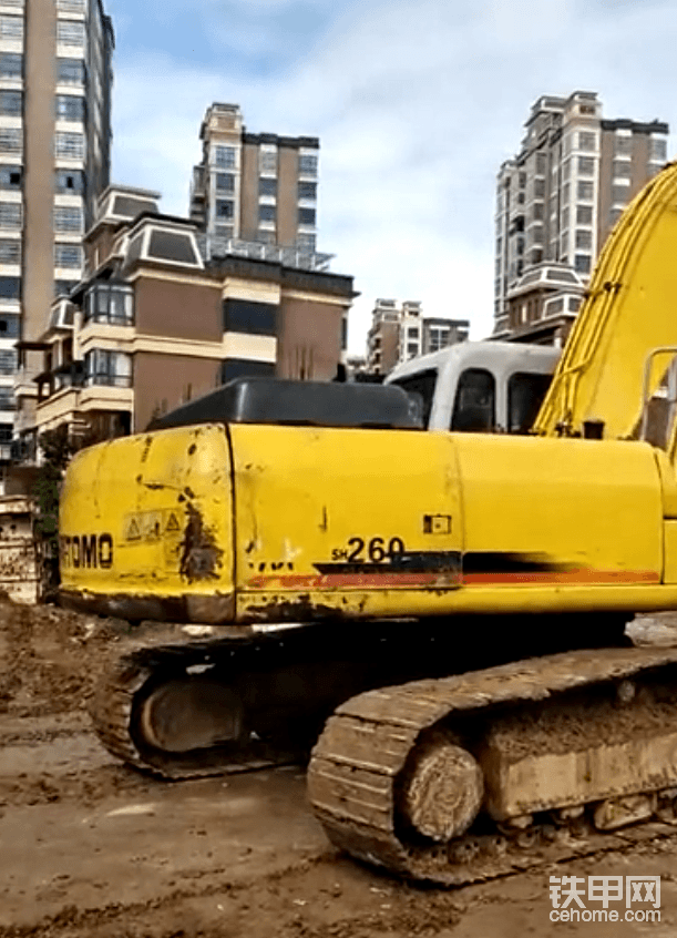

住友算是一个老对手了,这个老板也是一个老熟人,接他的活不少。这次自然也是我上。
他住友也上了年纪,所以难免出问题,掉速闷车是难免的,因为好早之前就知道我能搞,但是还是不是太相信,就先直接给机子换了个泵。
但是想不到换完之后,还是起色不大,该闷车掉速还是照常,所以没办法,也只能找到我这里,看看能不能搞。

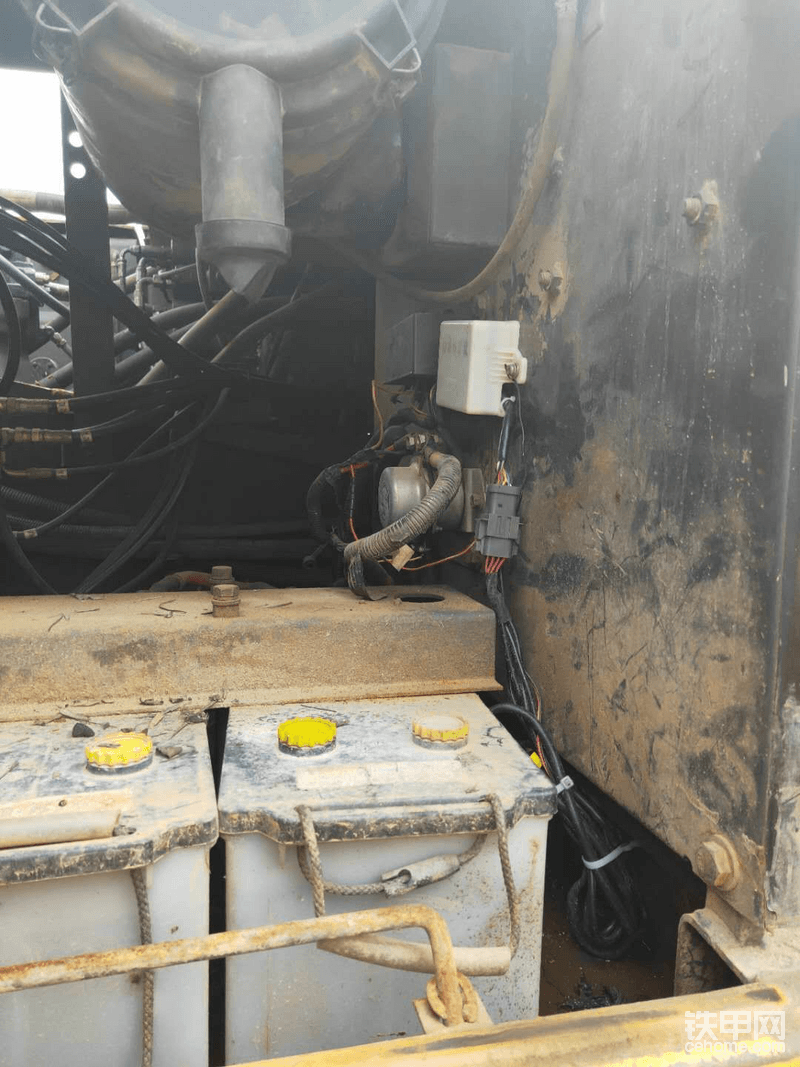

拿出法宝直接上机不多说。

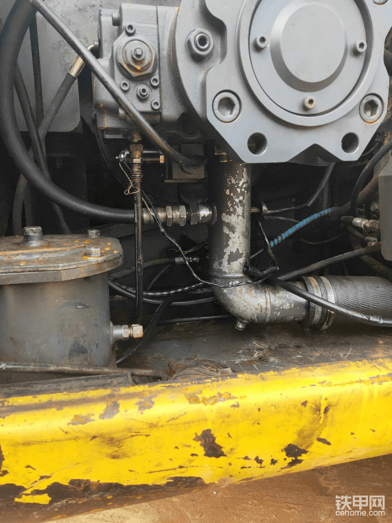

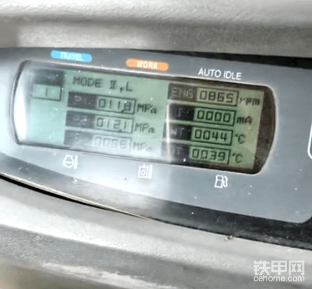

测液压,测电路,上机调试,老路子,速度搞。
因为是新泵,所以东西都还在,不用再去配。
接比例电磁阀,转速传感器,上车调试。
现场效果老板也不得不佩服一下,一个来小时,怠速动作,黑烟不冒,速度上来。
