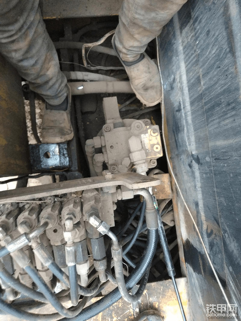

最近一年我收到了很多的小外号有人叫我小挖宝贝,有人叫我小挖兄弟,还有朋友叫我小挖终结者。怎么说那在那些狭小空间内你绝对会看到我的影子没办法谁让我长得矮,长得瘦,长得丑!

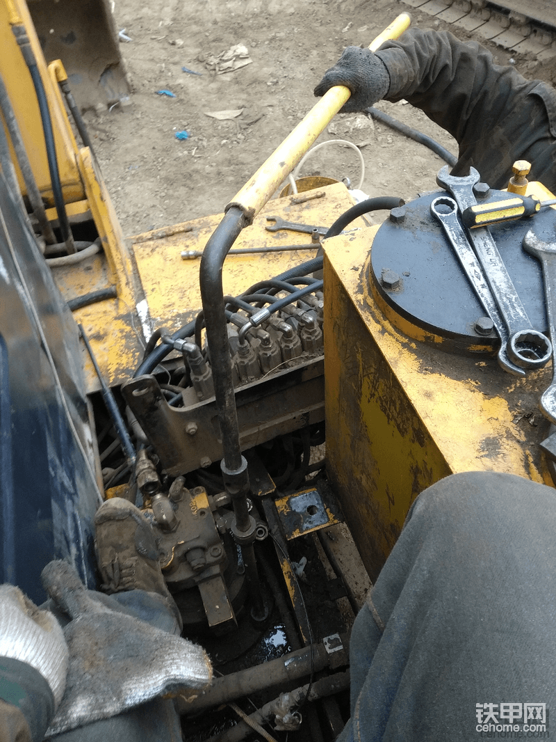

  其实我对付小挖有自己的一套特别是那些纯二手过来的无尾车型更是难修的一逼,空间下,布局紧凑很不不好维修,但是反过来想一下日本人都能搞定我们更要比他们强。

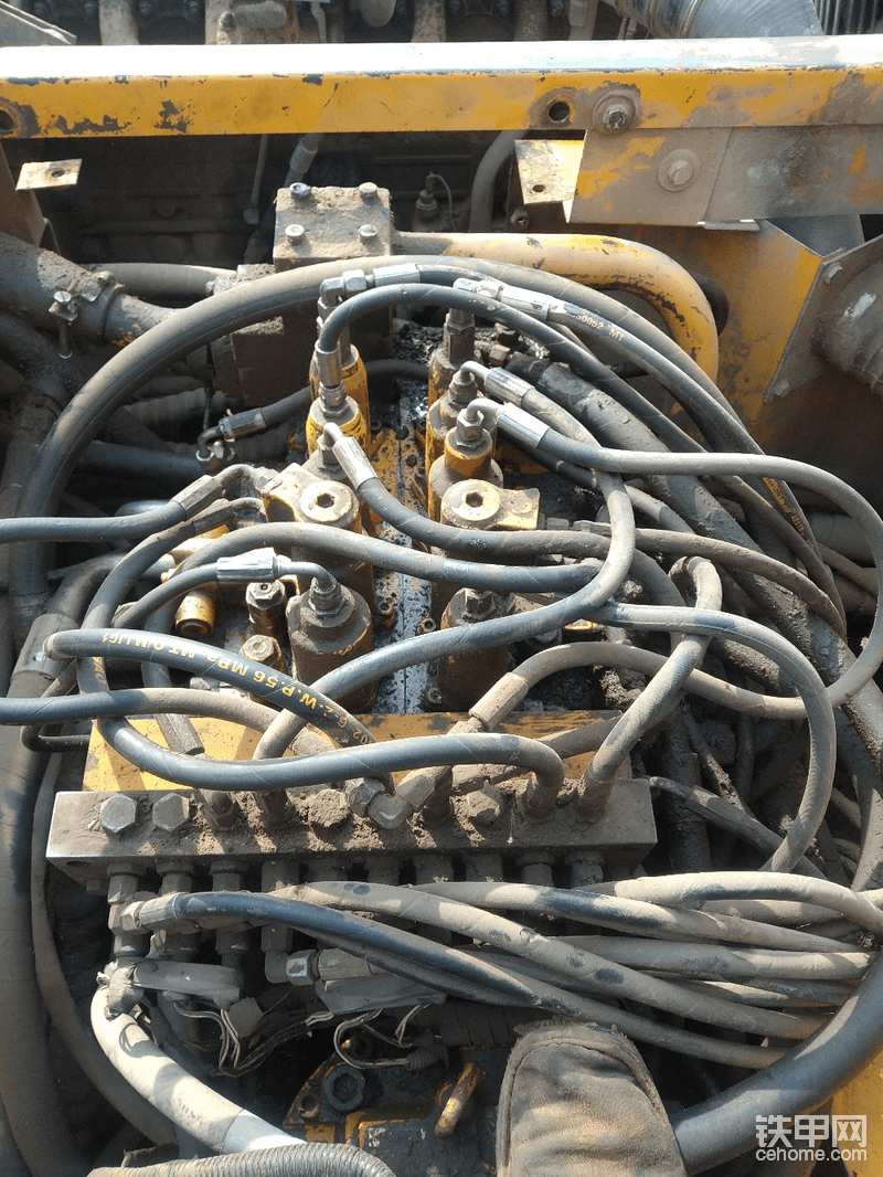

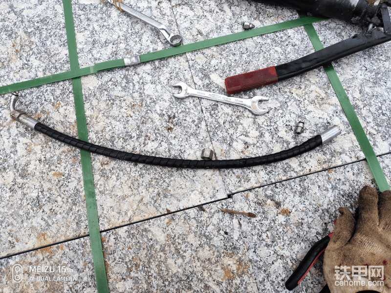

对付小挖的第一步就是看,看主要是找碍事的地方哪里碍事拆哪里做好记号不要弄错顺序,如果是拆的管子比较多可以用细铁丝做记号,但是我平时都是印象记忆法。像三一分配器油管比较乱我我也是用脑子记。看和记相结合!
   对付小挖还有就是不要着急不要怕麻烦,既然坏了就要修不能敷衍了事。有的地方不好拆就不拆了,短时间内没有问题如果时间一长就可能漏油,断裂了。在狭小空间内维修时一定稳住不着急不怕麻烦!
