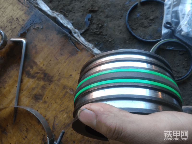

进入冬天了,在更换油缸活塞油封的时候是不是有点麻烦了,天冷油封也变得僵硬,有的小伙伴用油煮一下再装有的用火烤一下再装。装是装上了但是油封变得不板正了怎么办?其实一个小工具就可以搞定!
油封装上了,但是不标准!
油封装上了,但是不标准!
有的高有的底!
有的高有的底!

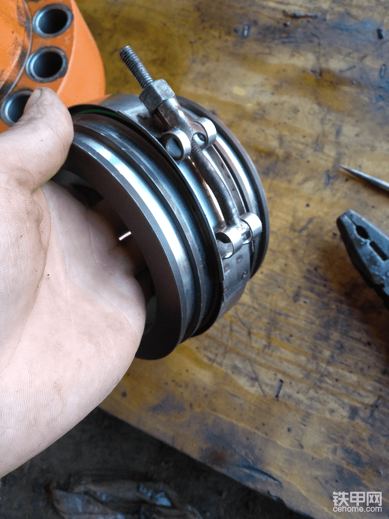

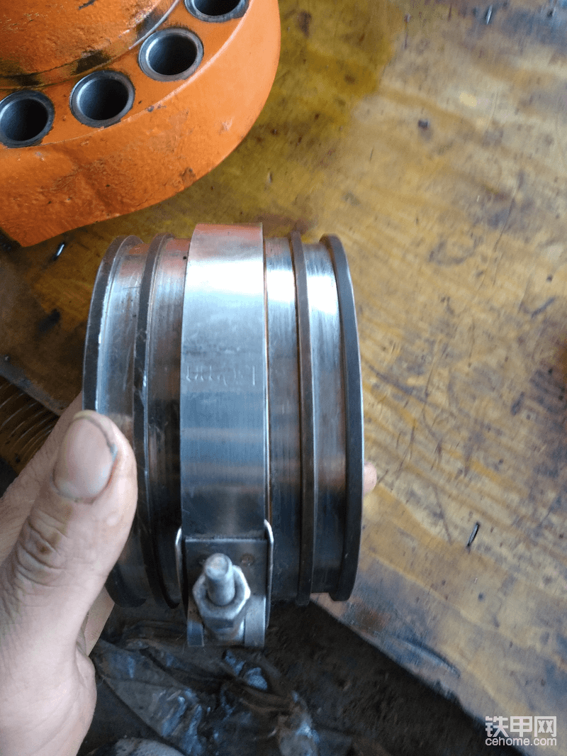

找个合适的抱箍,卡上!
找个合适的抱箍,卡上!

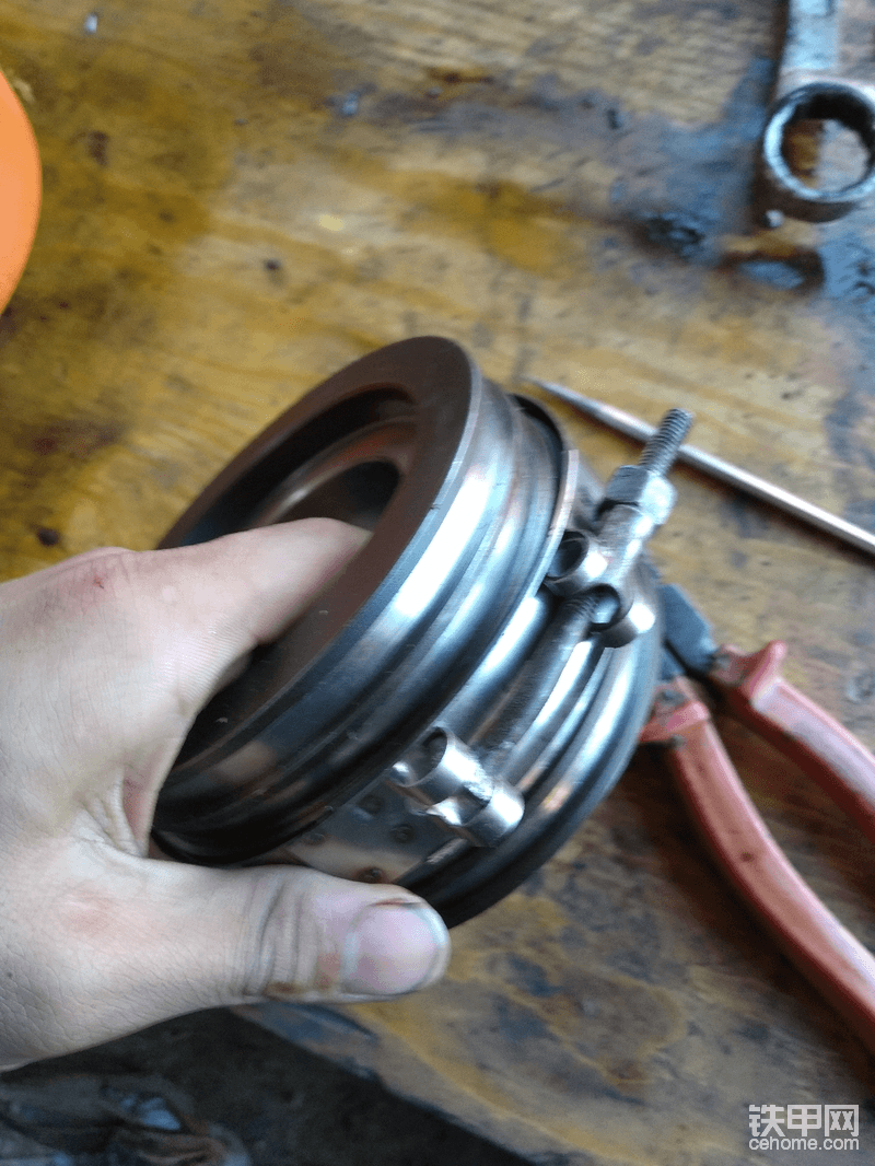

把油封包在里面!
把油封包在里面!
开始拧紧螺丝!
开始拧紧螺丝!

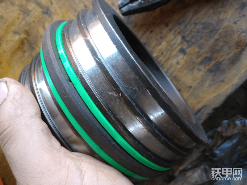

紧固后的效果!
紧固后的效果!
很标准,严丝合缝!
很标准,严丝合缝!
一边紧固一边敲一下,紧到合适就可以静止一会就可以拿下来了!
