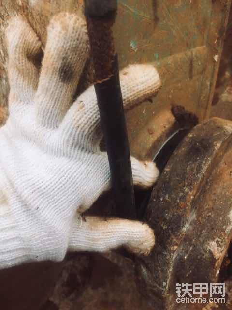

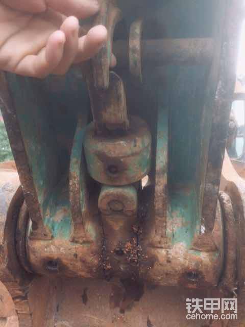

拆下来……清理里面的废黄油和泥土。好让新的防尘套更贴合此处。
清理完之后不能急着上套…要先看看挖斗间隙大不大,如果间隙大装上防尘套也用不了多久,间隙太大防尘套会被挤坏的。(图片中间隙正常)

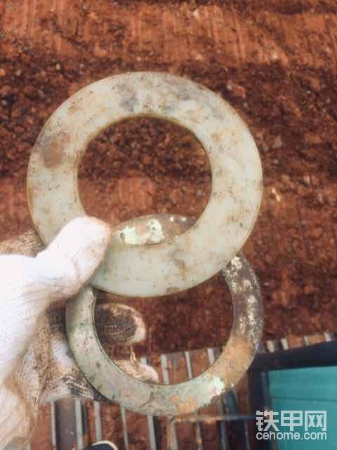

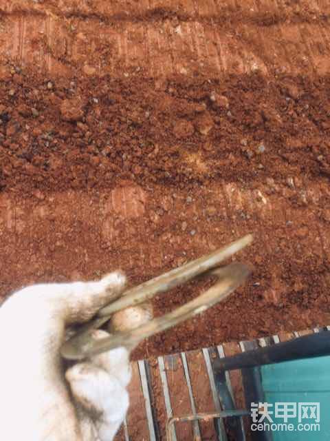

如果间隙大就先加垫片,垫片有2种一种铁材质一种橡胶材料。“到底哪个好勒?”下图补充……
我多年的经验‘挖斗间隙过大用铁的,间隙过小用橡胶。                                挖斗间隙大想必挖斗铀锃和铜套肯定也磨损过度,挖斗晃动不均,橡胶材质放进去就会过早损坏,所以用铁垫片更佳。                                                           挖斗间隙过小的可以用橡胶垫片,橡胶可以阻隔挖斗和马拉头铁磨铁现象,延长挖斗和马拉头使用寿命。

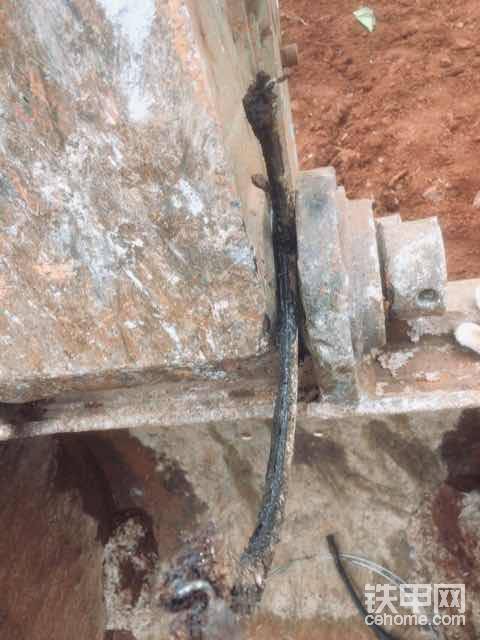

好了,挖斗间隙解决了才能上防尘套,间隙小才可能更有效的使用我的自制防尘套。                                         准备的东西上图~钳子,铁丝,锤子,和废旧液压油管(废旧液压油管尽量选带钢丝的耐用点,挖机大小不同、选废油管的直径要和挖斗之间隙来决定,大挖机放小油管肯定不行,小挖机放大油管也不可以,废油管合适自己挖斗间隙最好。),对了还加上一双手套,保护我们的双手,毕竟大家们都是靠双手吃饭的。<img class="smiley" src="/img/smiley/new/tiejia1.gif">

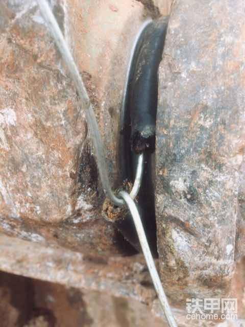

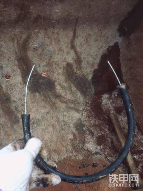

先量尺寸……很简单,油管进去绕一圈,记得绕紧点,在多余的油管处做个记号。
钢丝油管有切割机最好,没有的话就学我,看图……不解释了。

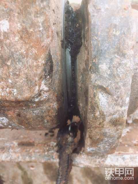

然后就成型了,装上就ok。
然后就成型了,装上就ok。
打结……用钳子拧成麻花,拧紧点。
打结……用钳子拧成麻花,拧紧点。

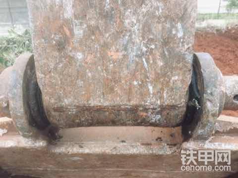

都有……这些用了2个月啦,防尘做的好,黄油都要少打点,挖斗铀锃更耐用,很棒!油管防尘套耐用度还不错,我一般是看防尘套的松紧来决定换不换的,松一点点紧紧就可以了,太松了就换。

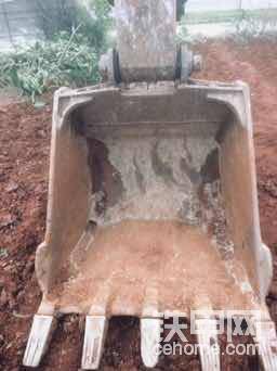

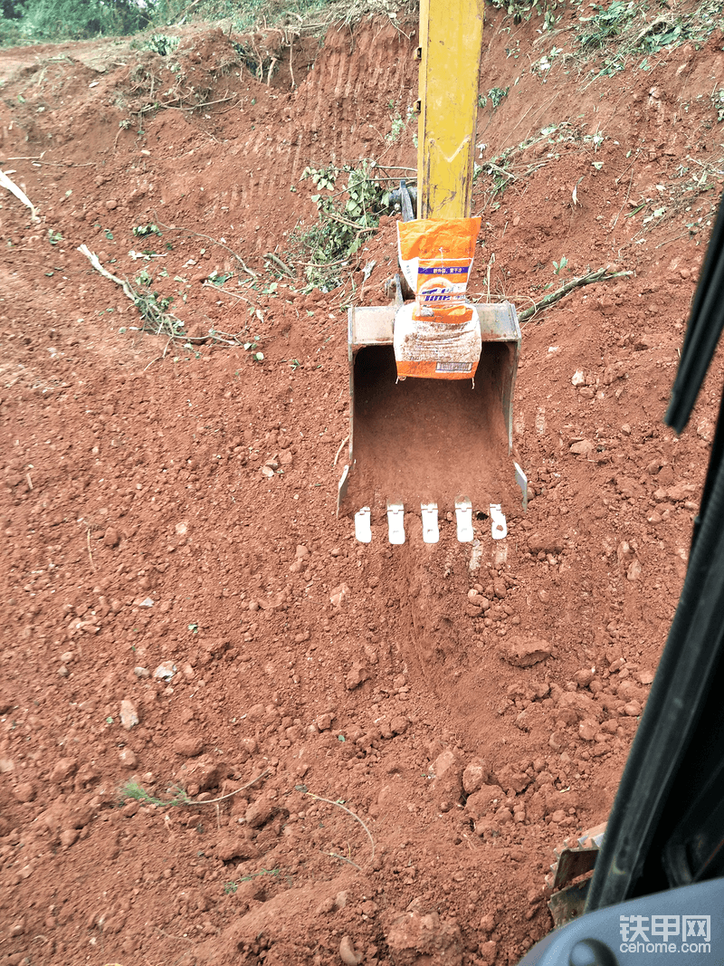

眼尖的甲友肯定看出来了,不是原装挖斗!<img class="smiley" src="/img/smiley/new/tiejia33.gif">的确不是。
眼尖的甲友肯定看出来了,不是原装挖斗!的确不是。
原装太小了才0.8走到那里都被嫌弃……没办法长沙买个了0.93的挖斗这样才能不被嫌弃<img class="smiley" src="/img/smiley/new/tiejia34.gif">
