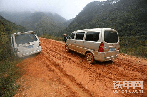

相信这种路况大家都不陌生了,修理上山搞机是常事了。
这次的上山,确是险象丛生。
这个老板之前有给他搞过机子,这次就约了个时间,给他的小松改装给泵控。
因为已经约了时间,他的工地也曾去过一两趟的,所以路子也熟。

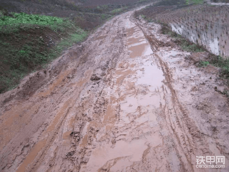

但是没想到,这次的路,跟往常非常不一样。
之前是一般的泥路,没下雨的时候,就是颠簸一点,也没啥问题。
但是想不到,连续下来几天的雨,路边的非常的湿滑,而且还是单车道,在山崖边。行人都非常不安全,而且要行车。
因为车技也不选十分的娴熟,有几次油门踩得急,差点车头就悬空插出崖边。
走到一半,吓出了一身的冷汗,脑海一直想着打退堂鼓。
但是想着,已经答应了别人,不能言而无信。
就在这时,后面跟了一辆车,也是去那个工地的,是个老师傅,一直在后面叫我悠着点。
有了人陪同,就放心了一点,老师傅也看出我有点慌,不紧不慢的在后面跟着。
就这样,平时本来十几分钟的路,走了将近一个小时,后面的老师傅也没说什么,缓缓的跟着我。

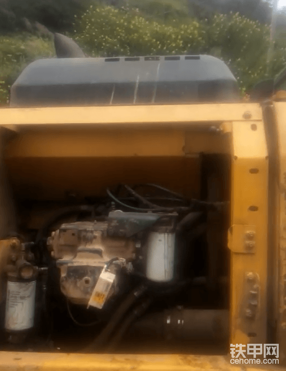

小松220-8的机子,江湖俗称超8。

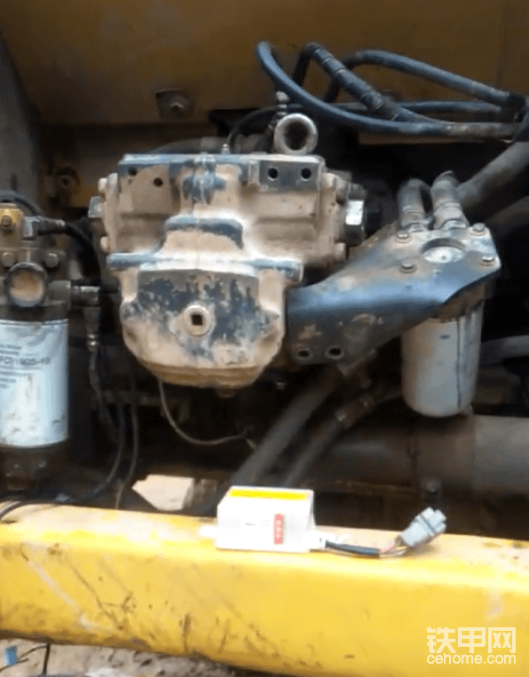

之前给老板校过泵,小修了一下液压,不过过一段时间还是老问题。
机子大臂无力,冒黑烟,速度很慢,怠速很难做事。
所以就建议老板直接装个泵控板,一次性解决,因为是老机子了,电脑板的问题也有,方案就直接选择这个。
还下着小雨,就不敢拖,早早搞完早点走,老板也看出来,我来一趟不容易。

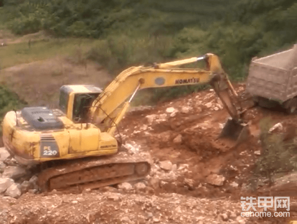

改的很快,一个小时就弄的七七八八的,就马上喊老板试机,旁边的后八轮也等着干活,所以一装好就马上开工了。
老板这边试机干活也是非常的危险。
新开的山,而且秋雨不断的,有着山体滑坡的危险,做工程的人也是非常的不容易的了。
而且这个工期催的急,所以老板叫我过了也是非常的迫切,幸好没出什么岔子,一切都在预料之中。
小松的老机子,非常多见,这一辆也是,一把年纪,土方,啃石头还是一如当年,鬼子的机器就是耐磨。
搞完后,老板也非常满意,因为结果有点出乎意料,这个机子搞了很久都没有起色,想不到这次搞好了。
