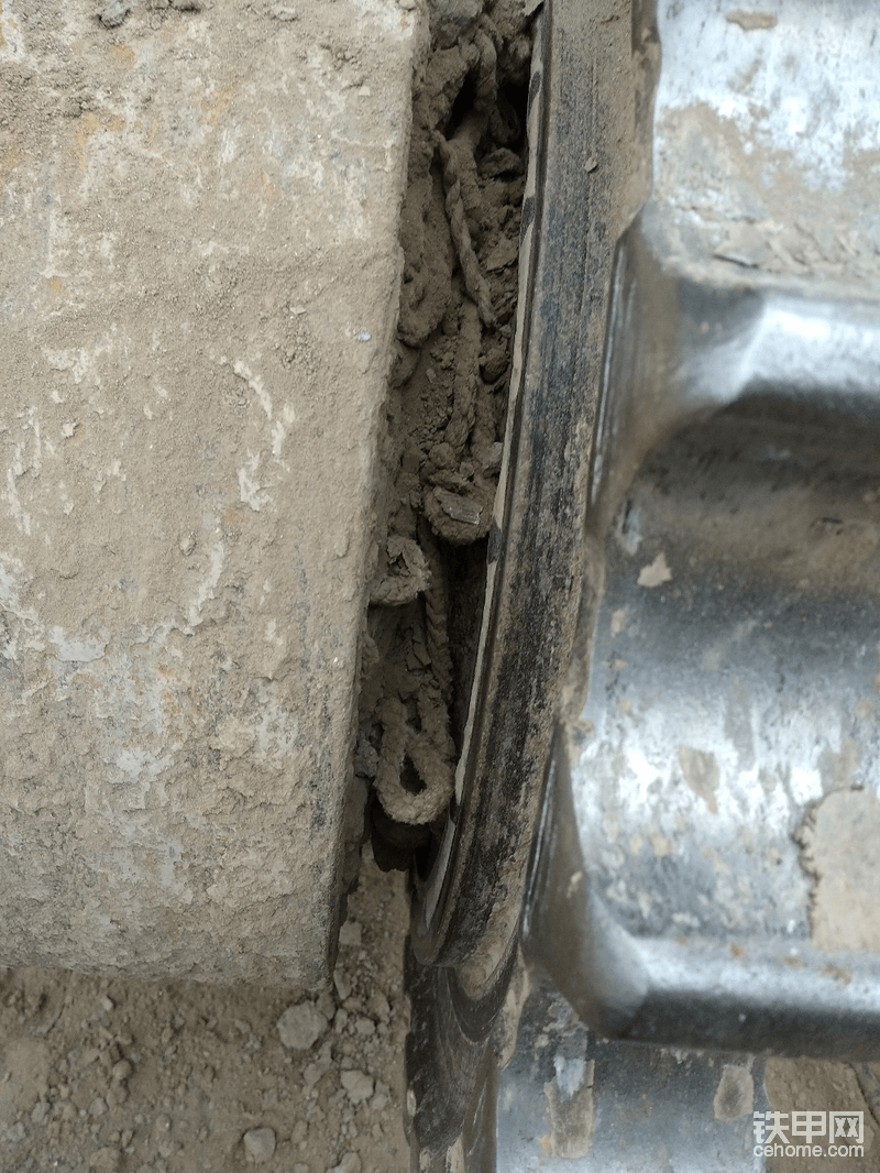

网子大家都很熟悉用来当围挡或者是做个鸟窝什么的但是出现在挖掘机上就有点想不通了。今天客户说车子在干活的时候闻到了齿轮油味道下车看了看应该是行走的浮动油封坏了漏出来的,而且里面还塞着绳子!
  去到现场我们也是醉了车架和减速机夹缝里塞的满满的,花不多少开干!
里面塞满了绳子!
里面塞满了绳子!

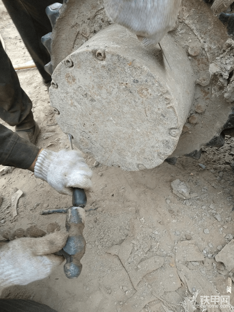

清理螺丝孔!
清理螺丝孔!

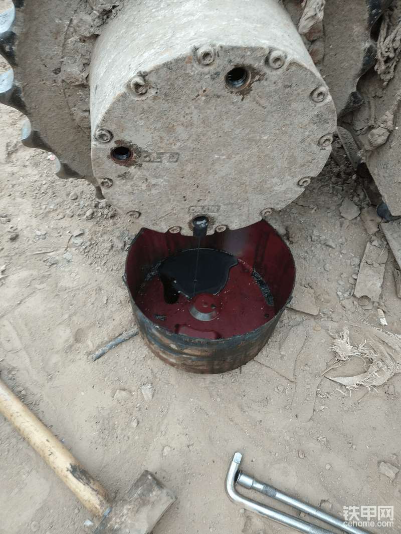

排放齿轮油,里面已经漏没了!
排放齿轮油,里面已经漏没了!

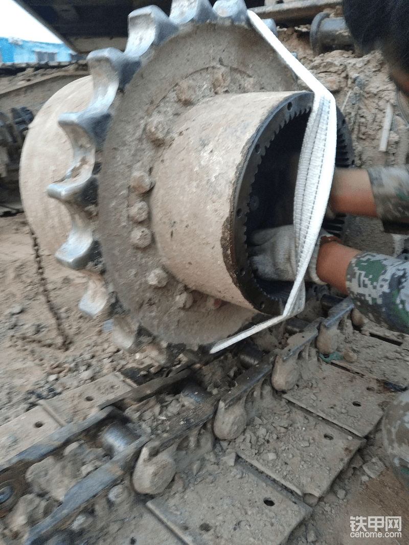

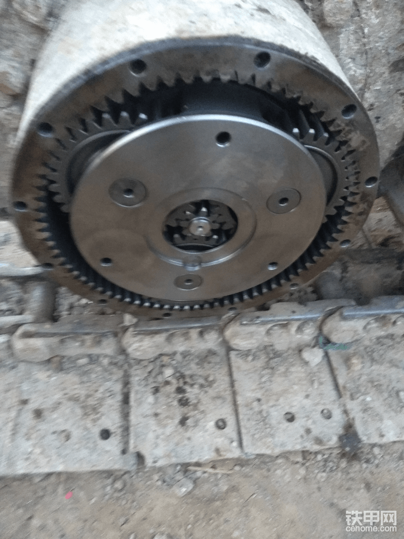

取出一级减速!
取出一级减速!
取出二级减速!
取出二级减速!

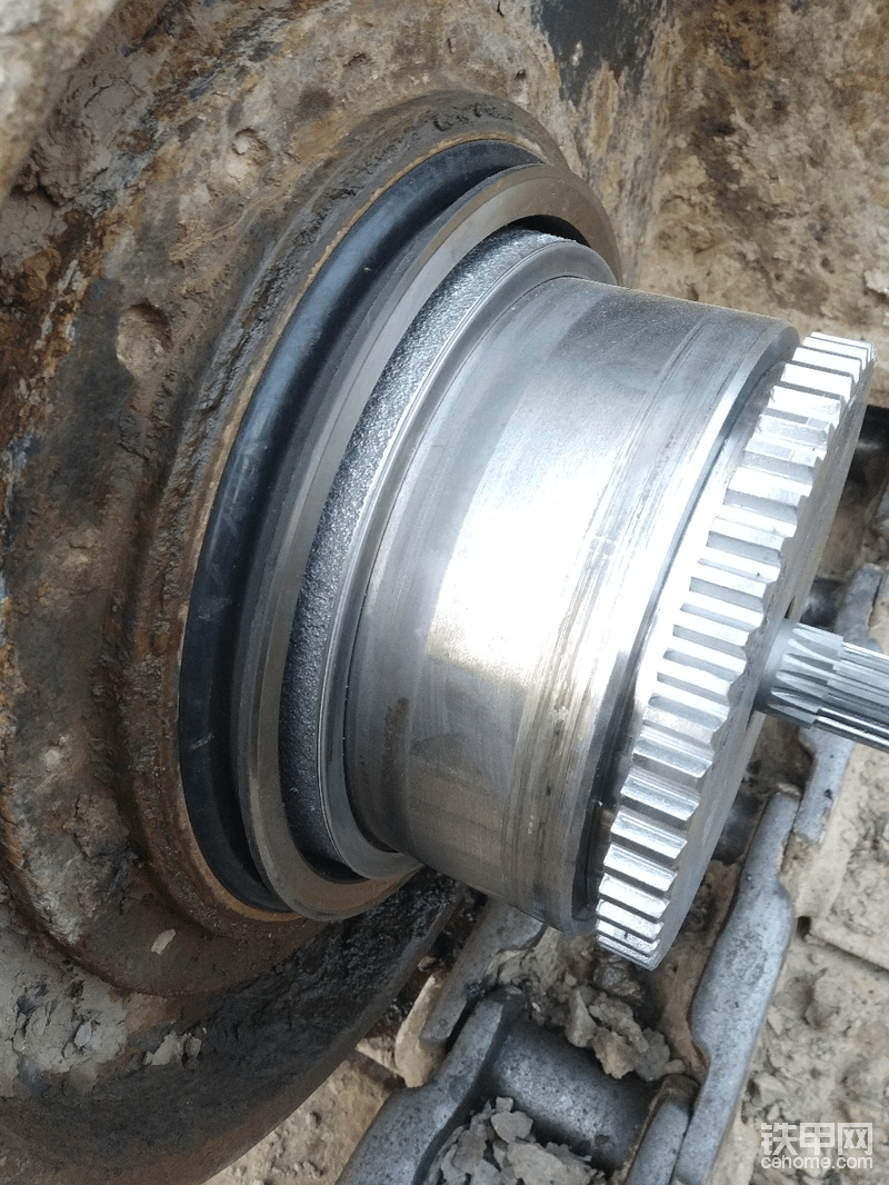

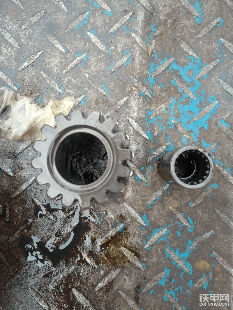

太阳齿连接套!
太阳齿连接套!

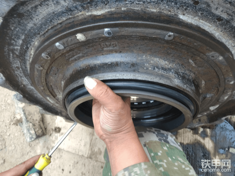

清理干净后装入新的油封!
清理干净后装入新的油封!
安装新油封!
安装新油封!

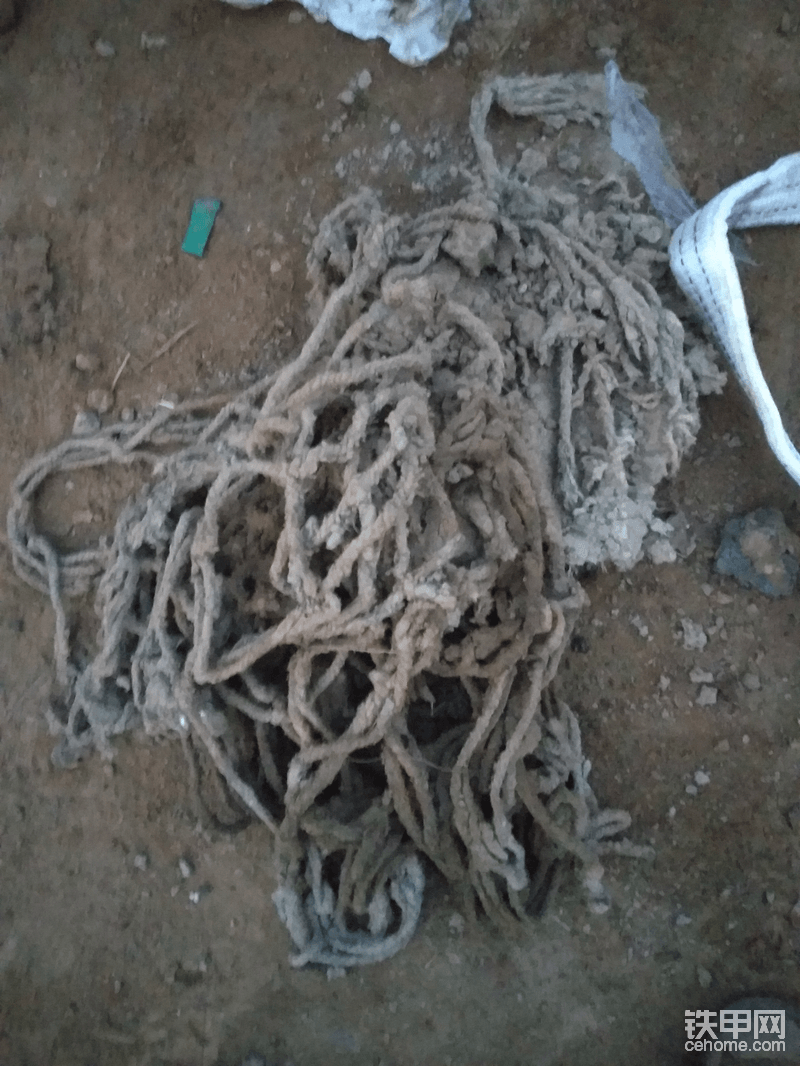

这就是罪魁祸首网子,还有一些铁丝!
这就是罪魁祸首网子,还有一些铁丝!
网子塞的满满当当,里面还有一些铁丝!
网子塞的满满当当,里面还有一些铁丝!
