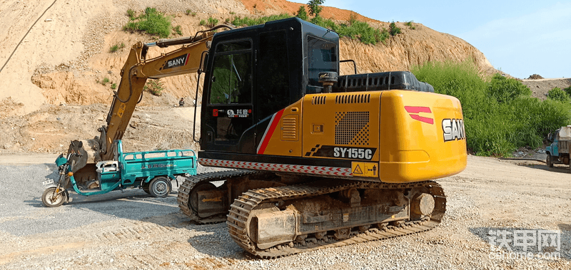

大臂上面全部是油。
大臂上面全部是油。
16年年底开始回家学挖掘机,老爸就是我的老师。现在马上快满2年了。 这些日子遇到过很多问题,小事一大堆,但我们要沉着应对。我爸经常告诉我:安全铭记于心,做事要眼观六路耳听八方,才能恰得住(我们这边意思就是吃得开)
       印象最深的还是在今年的4月份。我们吉安地区,拆土胚房、危房。真的是整天尘土飞扬。4月12日的那天,下拖车的地方比较窄,左边是房子,右边是电线。由于天是灰蒙蒙的,在我准备回转挖机支撑下车的时候,上面的油缸碰到了电线。电线虽然是家用电,但是还是以前的那种老电路是裸电线。碰到的时候看到有火花,噼里啪啦的响。我心想完了要被电死了。但是手还是听使唤,把大臂往下放,离开了电线。这时候就要怪我和我爸两个人了。那时候我没有下车检查。我爸就叫我把挖抖油缸伸出来给他看。他一看没问题呀,就叫我去做事。结果干活不到半小时我就看到大臂上面油缸漏油,还是很厉害的那种。心想完蛋了,原来电线是打到了上面的油缸。

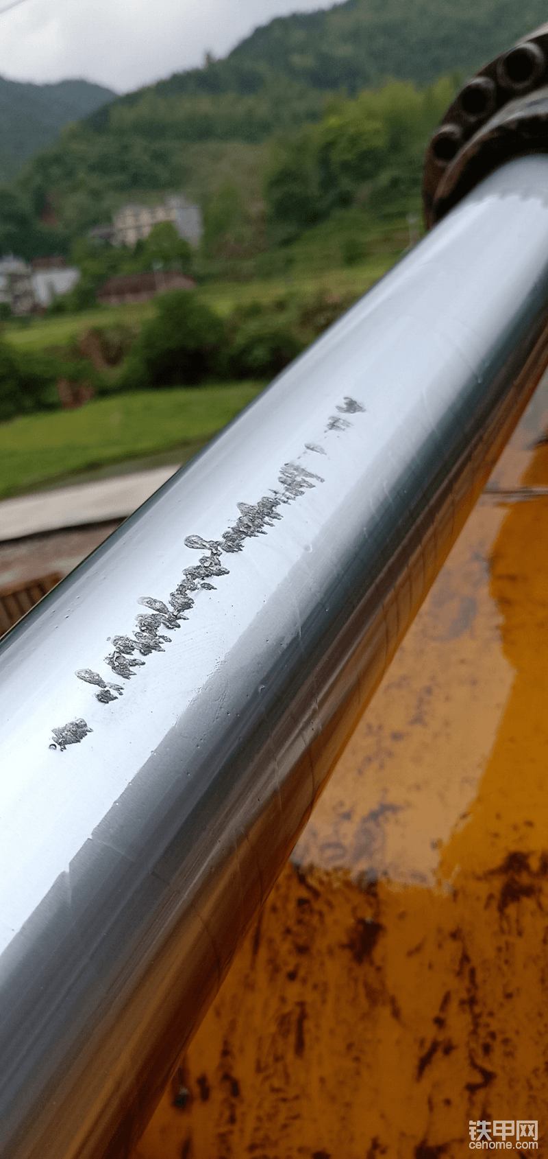

第一条电痕,8公分长
第一条电痕,8公分长

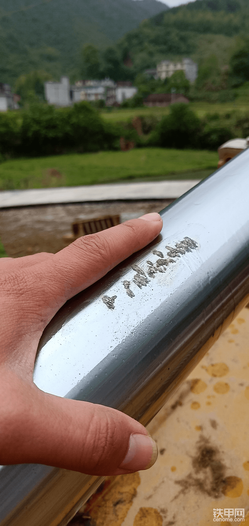

第二条电痕,20公分长
第二条电痕,20公分长

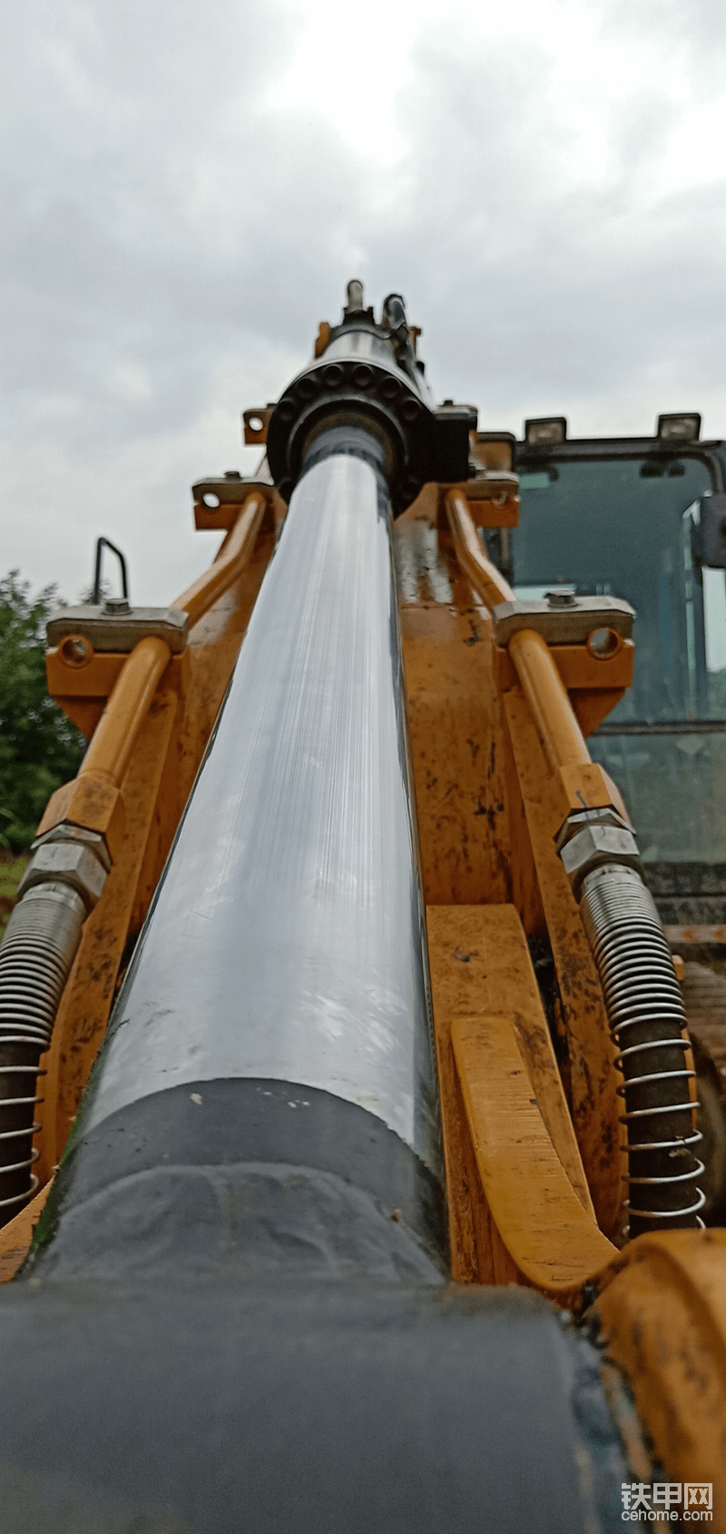

油缸型号  液压油漏了好多。
油缸型号  液压油漏了好多。

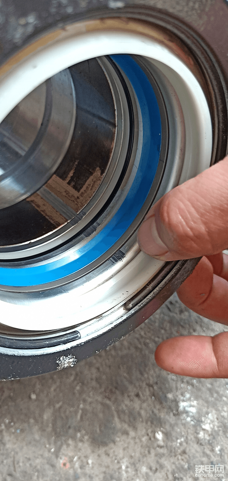

修理工在拆完之后,发现油封盖子里面也有刮痕。而且比较严重。除了全部油封要换到之外,铜套也要换。
深深的刮痕。
深深的刮痕。
这个修理工不是专门修挖机的。这个师傅修后八轮和自卸车比较多。当时问他会不会修油缸,他说会,然后就找到他。后来后悔死了,他的技术真不行。铜套买回来了,但他不会装。感觉像强行塞下去的一样。当时我们也不是很懂这个。以为没什么问题。结果没用多久,这条新油缸缸芯又起了刮痕。
而且都是一条条长长的。
而且都是一条条长长的。
用手摸上去还有湿湿的感觉。说明已经渗油了。
我立马打电话找了个专业的修挖机师傅,他把油缸拆下来一检查,立马黑了脸。问我说这个油缸是找谁换的,装铜套的时候把油封盖里面刮伤了,所以这条油缸芯又坏了。

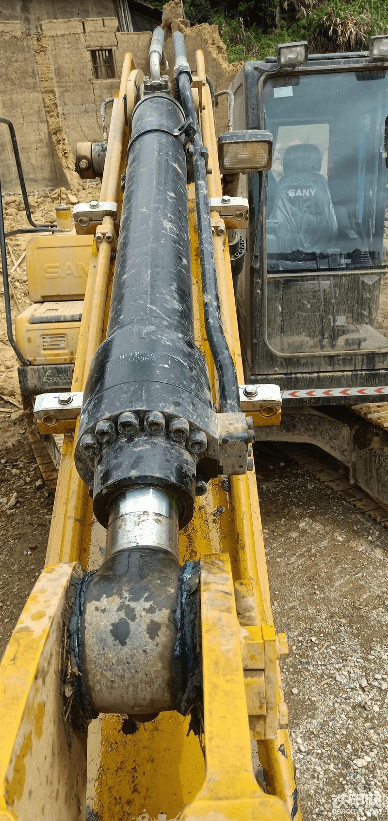

        只能让这个这个修挖机的师傅,给我订一条油缸总成。5500包换。换好之后买了一桶液压油400。
       加上耽误的这些时间,损失差不多2万。哎,真是大意失荆州啊,赔了夫人又折兵。各位甲友,以后修机一定要找专业的人。不要像我一样傻傻的被人坑,我们做事的时候一定要更加小心,谨慎开得万年机。
