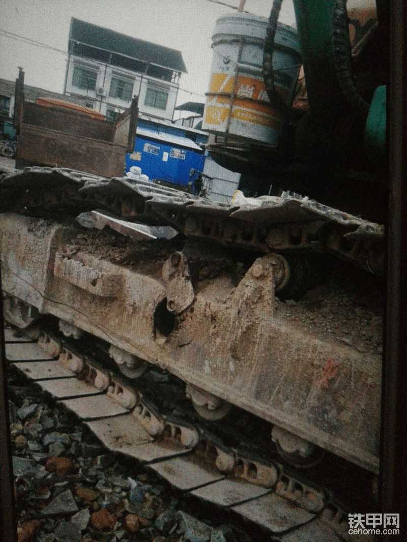

履带不平
zzni
2018-12-26
是链骨的问题!
小机
2018-10-10
我的也是一样,换了链骨就这样了,张敬油封没得问题
回复(1)
8211
2018-10-10
履带轴不灵活,原装带油的,后换的质量原因,多走磨蹭一下就强了
少喝点
2018-10-09
应该还是质量问题
唐 青
2018-10-09
黄油漏了没有
小林哥
2018-10-09
你这是紧张油缸黄油漏了吧,也像是太长了
阿米古
2018-10-09
在水里多走走就好了
挖遍杭州每个角落
2018-10-09
你是想说链条松呢?还是链条弓起来了,链条松了,涨紧油封换个,链条弓起来,看下链板高低不平,两块一样平就不弓了
回复(1)
随风飘洋
2018-10-09
刚换的履带啊 怎么会弓起来
回复
三国古城有荆州
2018-10-09
检查链节有多少块,比原车多吗? 涨紧油缸黄油加注了没?涨紧油缸油封漏黄油吗?
一生所爱.
2018-10-09
会不会加多了吧
