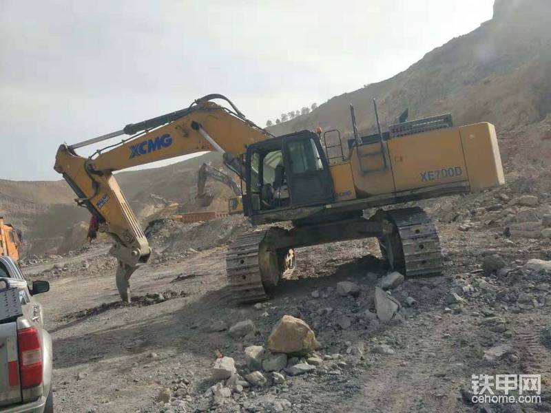

案例3.XE700D显示屏报发动机故障,编码为153-105-3-12
机型XE700D机号0180工作时间1602H时间2018.02.06
地点内蒙古自治区伊金霍洛旗武家塔煤矿
故障现象:客气反映挖掘机工作没力,到达现场后,发现进气歧管温度传感器1号电路。电压高于正常值或高压短路。
故障分析:首先判定是电路问题
可能的故障原因:1发动机电脑板问题2传感器故障3线路问题
故障排除:检查线路正常,电脑板可能性很小,拆下传感器,发现其探针脱落,更换传感器后恢复正常。
