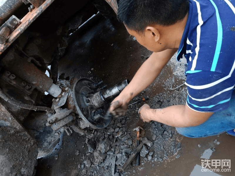

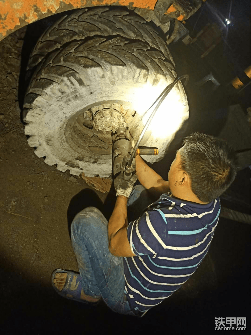

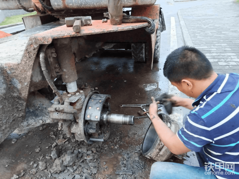

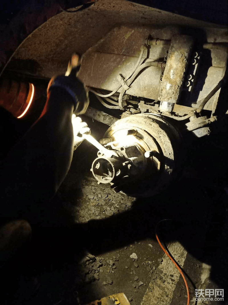

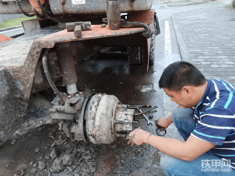

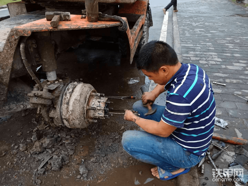

不管什么车,刹车是一个车最关键的系统,随时刹车系统都要保持在最佳状态,我的轮挖现刹车踢发卡,刹车不回,起步自带刹车,决定拆开,保养刹车,更换刹车片,由于刹车工作的特殊性,刹车盘有很多水泥,所以这次深度的保养,

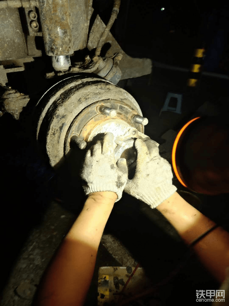

先支起前桥,拆掉轮胎,清理轮胎之间的水泥,清理刹车鼓上的水泥

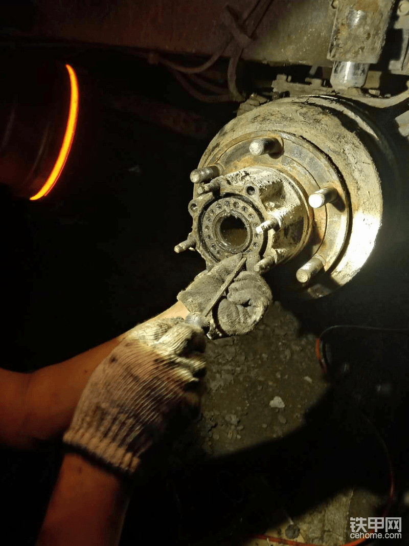

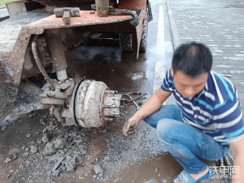

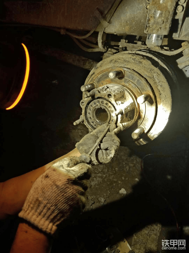

拆掉半轴,取掉锁紧片安全螺丝
拆掉半轴,取掉锁紧片安全螺丝
用专用套筒取掉锁紧螺母
用专用套筒取掉锁紧螺母

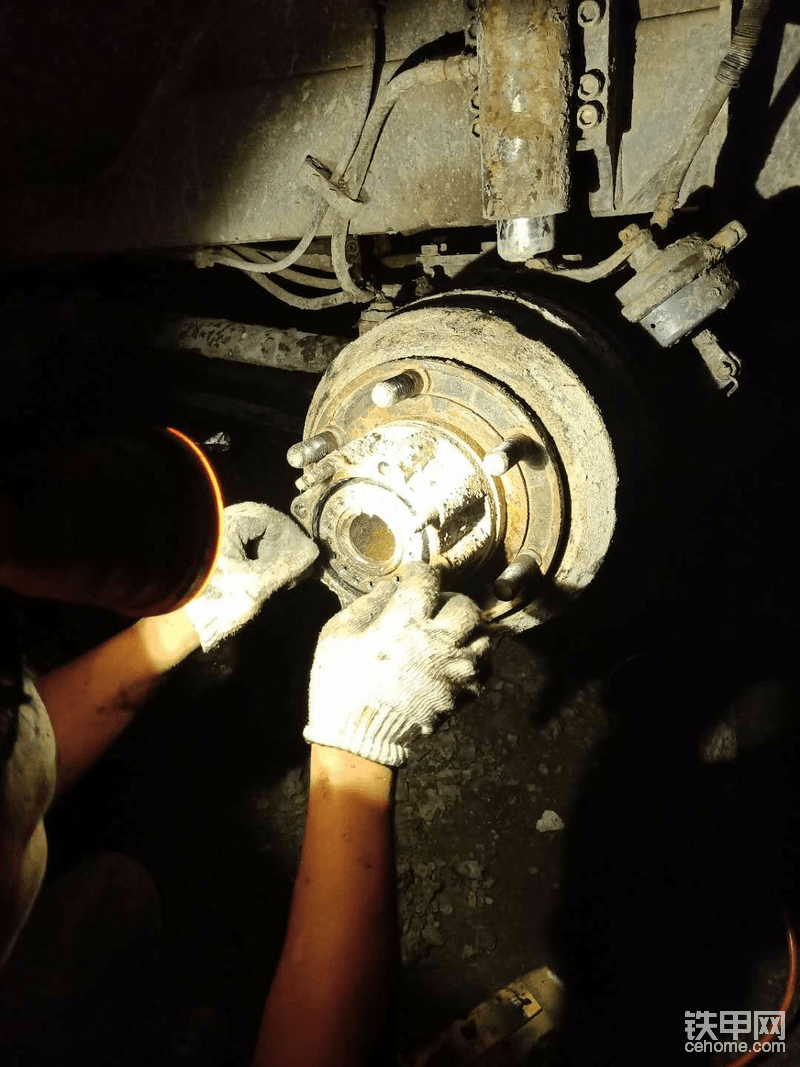

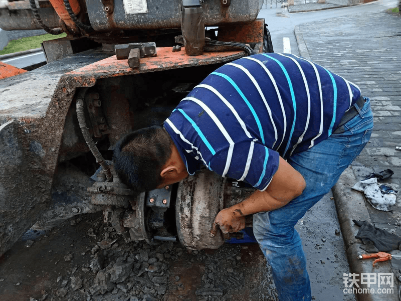

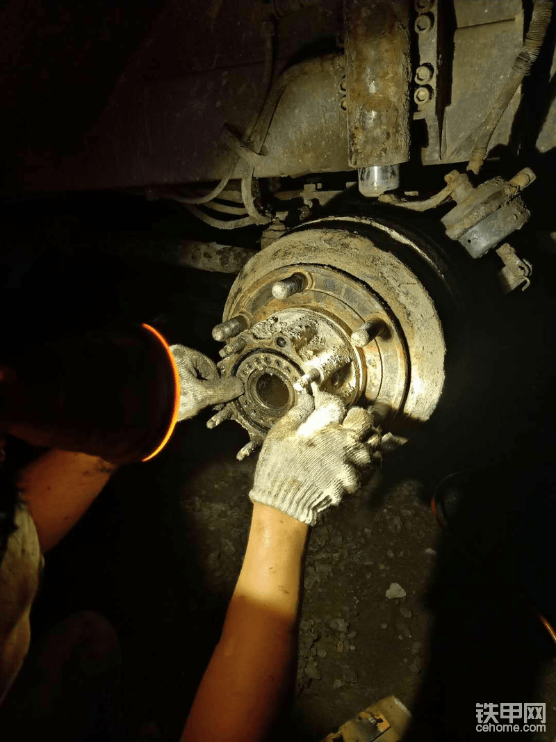

拔出轮芯,我这个套管加工过,所以取轮芯很轻松的就可以取掉

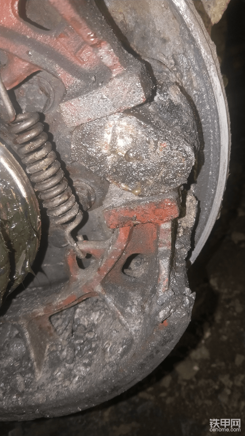

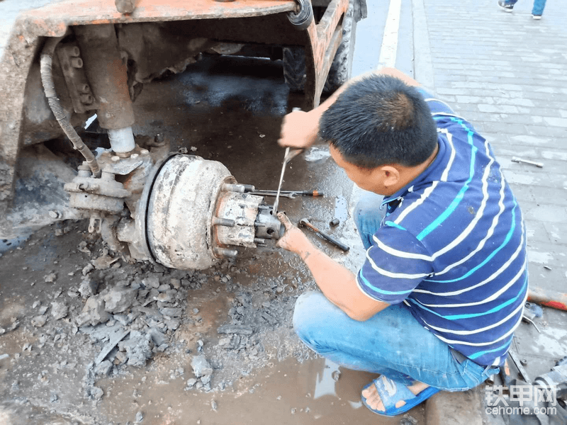

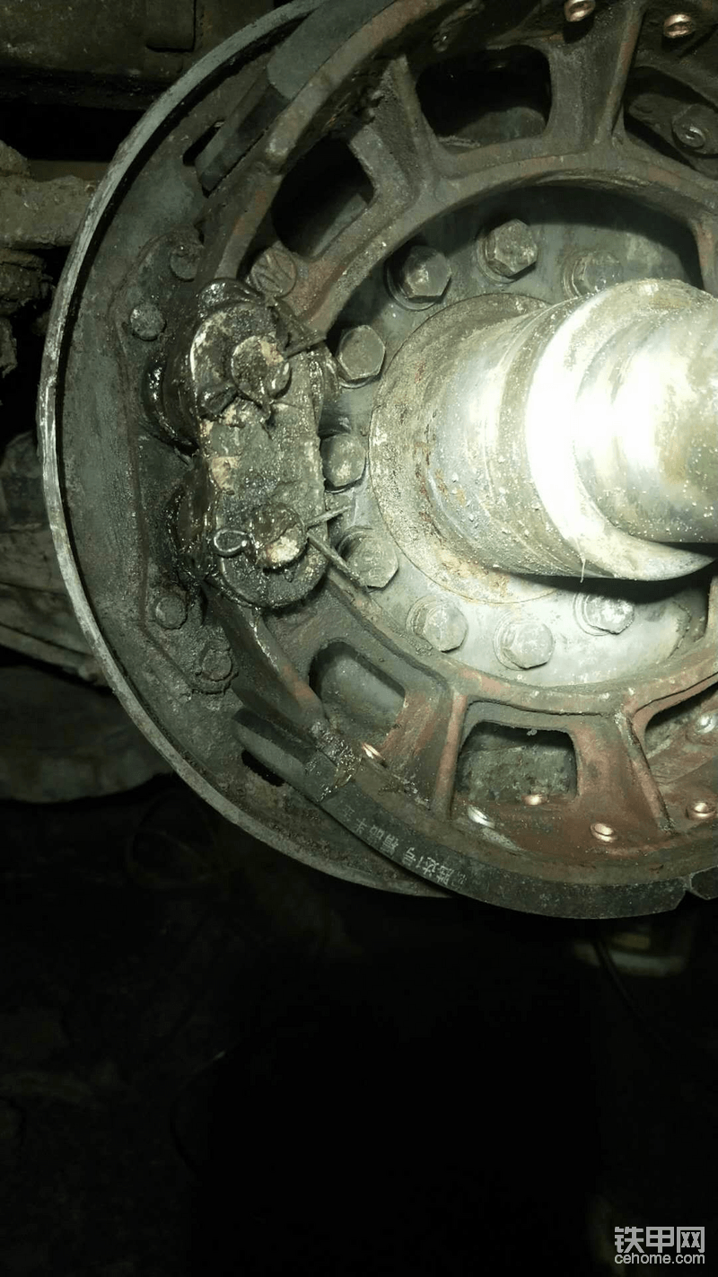

可以看出刹车偏心轴已经张到很大位置,证明片有磨损,因为用的最老式系统,所以,刹车片只要磨损一点点就必须跟换,不然的话很容易发卡

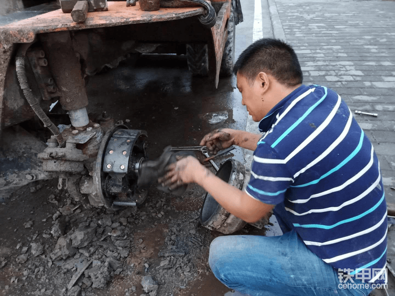

取掉开口销,拿掉链接片,用螺丝刀和其他工具撬出刹车踢

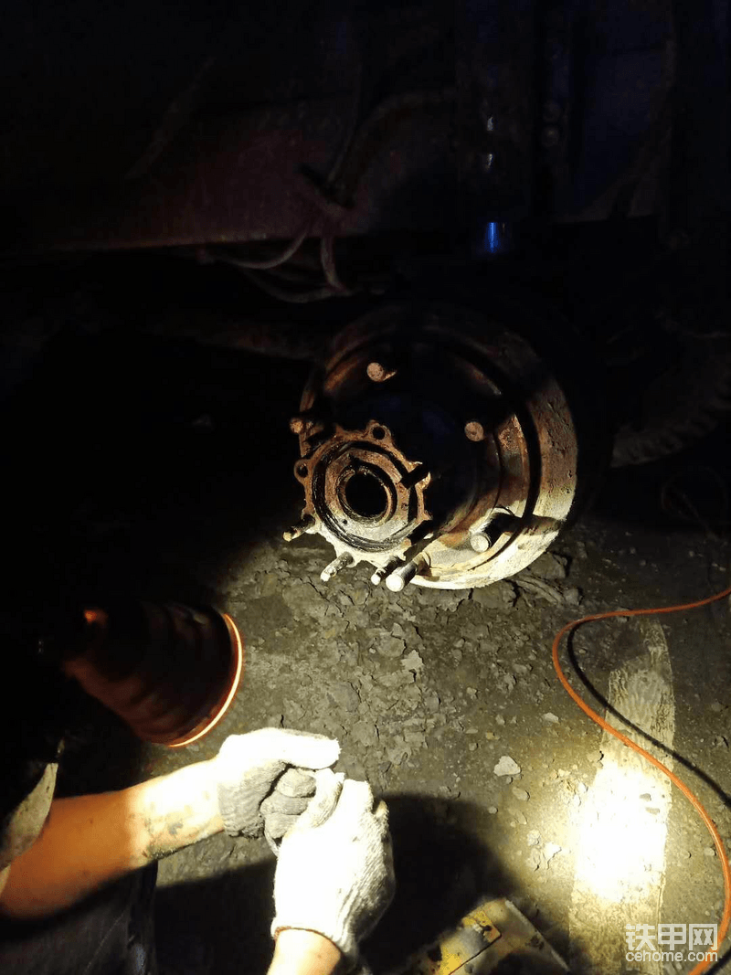

清理刹车盘上面的灰尘,水泥,最好用吹一下,干干净净
拆掉刹车盘进行清理
拆掉刹车盘进行清理

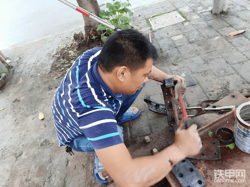

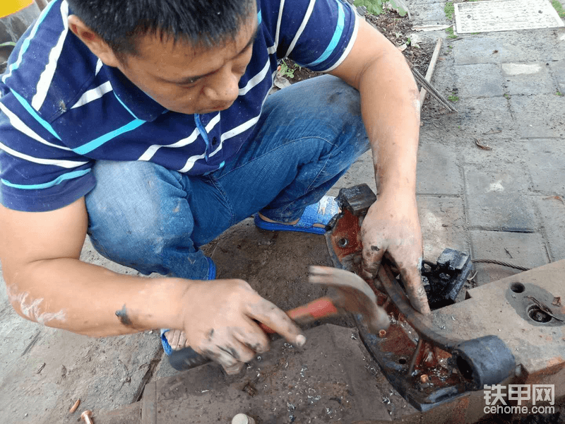

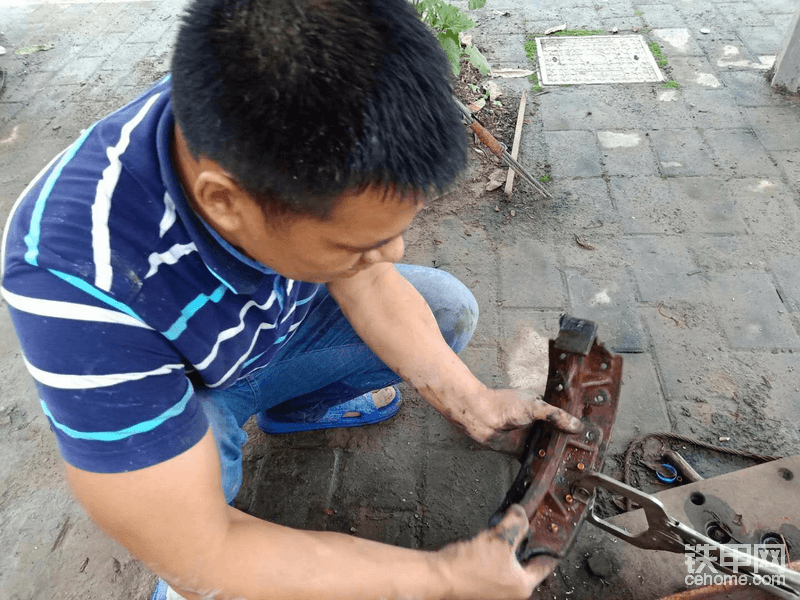

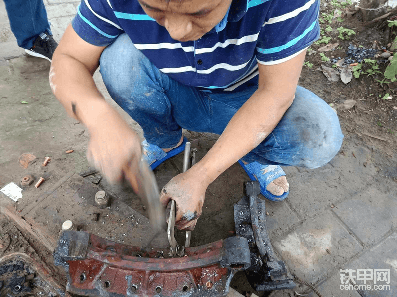

取旧刹车片我用的是电钻,钻掉铆钉,很轻松的就可以取掉
用一根小螺丝很轻松的就冲掉旧铆钉
用一根小螺丝很轻松的就冲掉旧铆钉

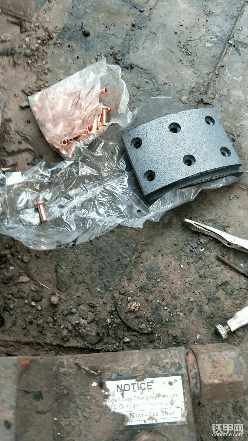

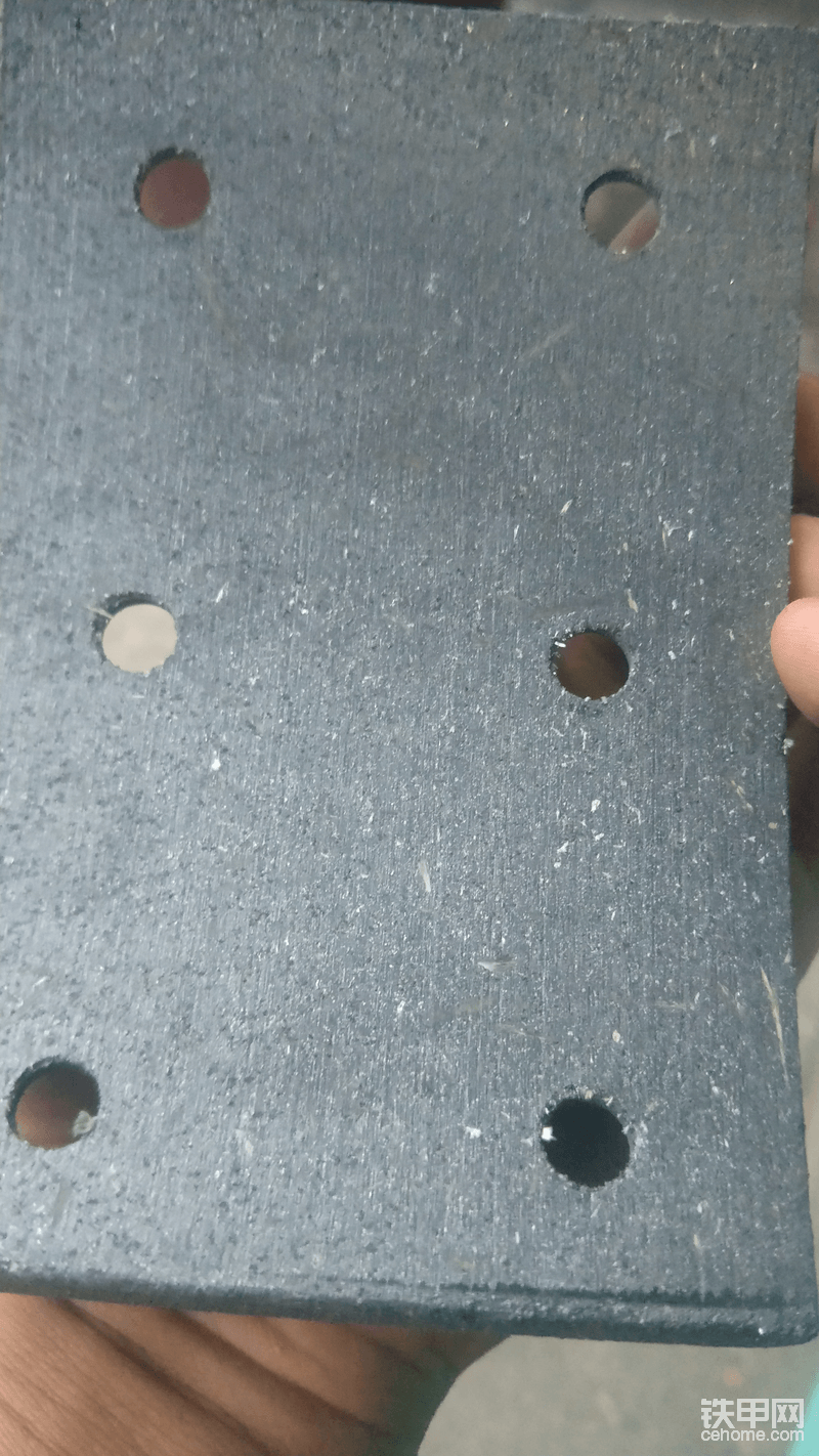

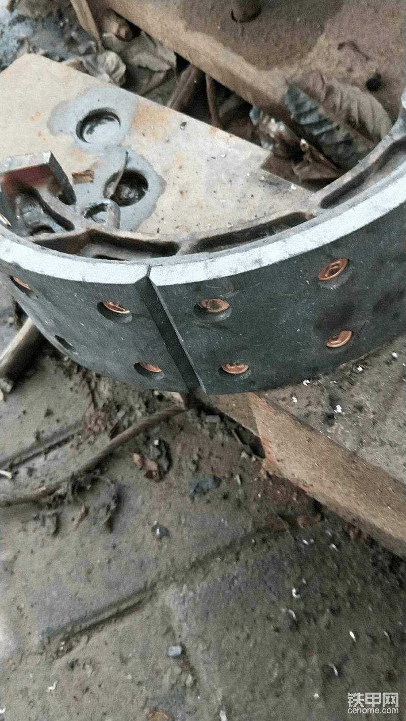

半金属片,性价比极高的片,耐磨,价格便宜

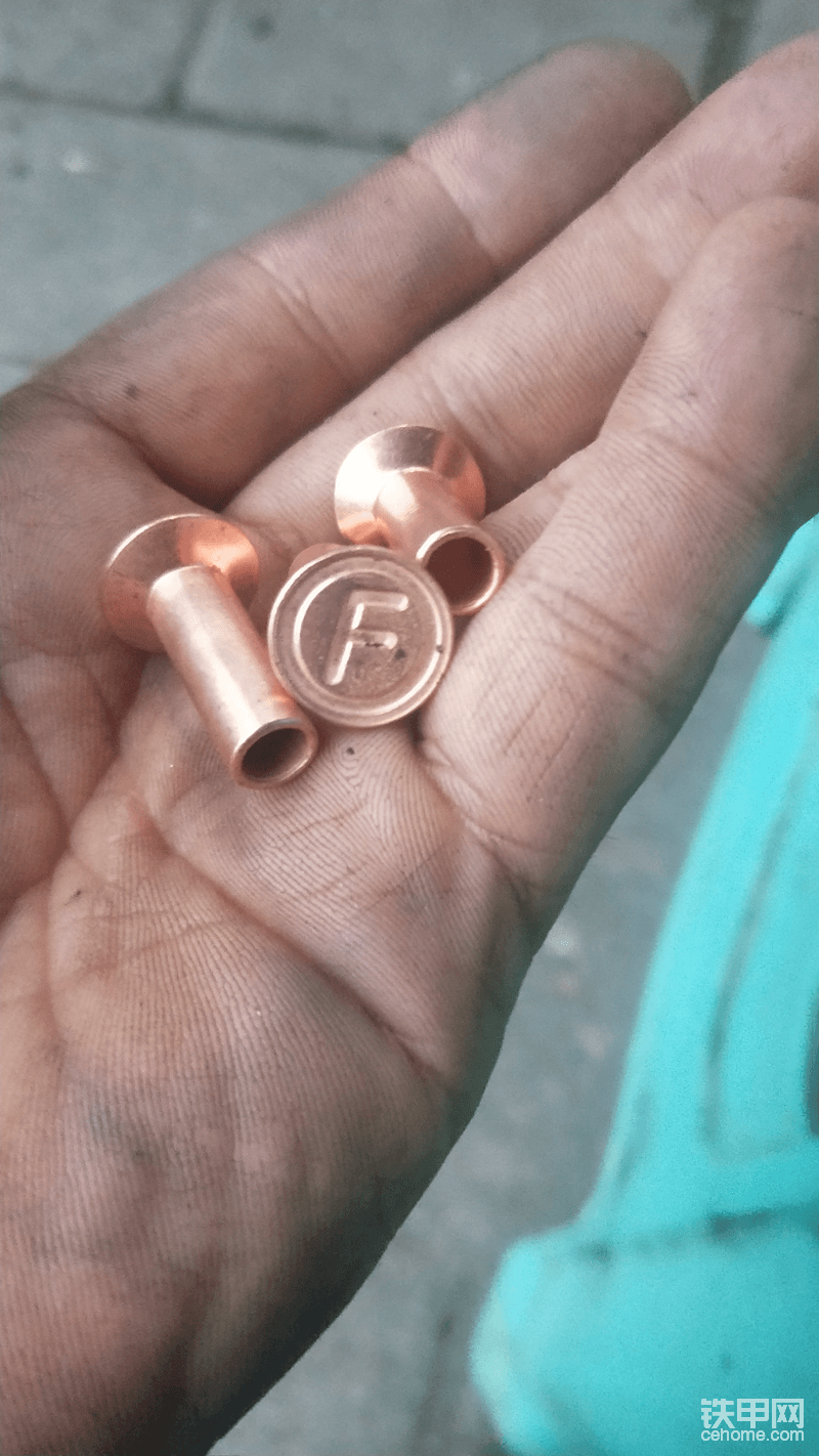

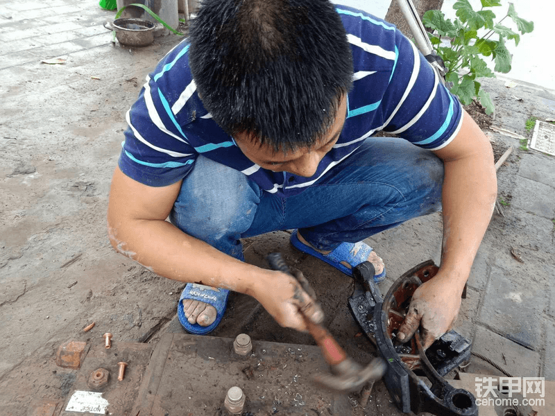

我喜欢用镀铜铁铆钉,裁剪力比铝铆钉好很多很多,就是价格稍比铝铆钉贵一点点

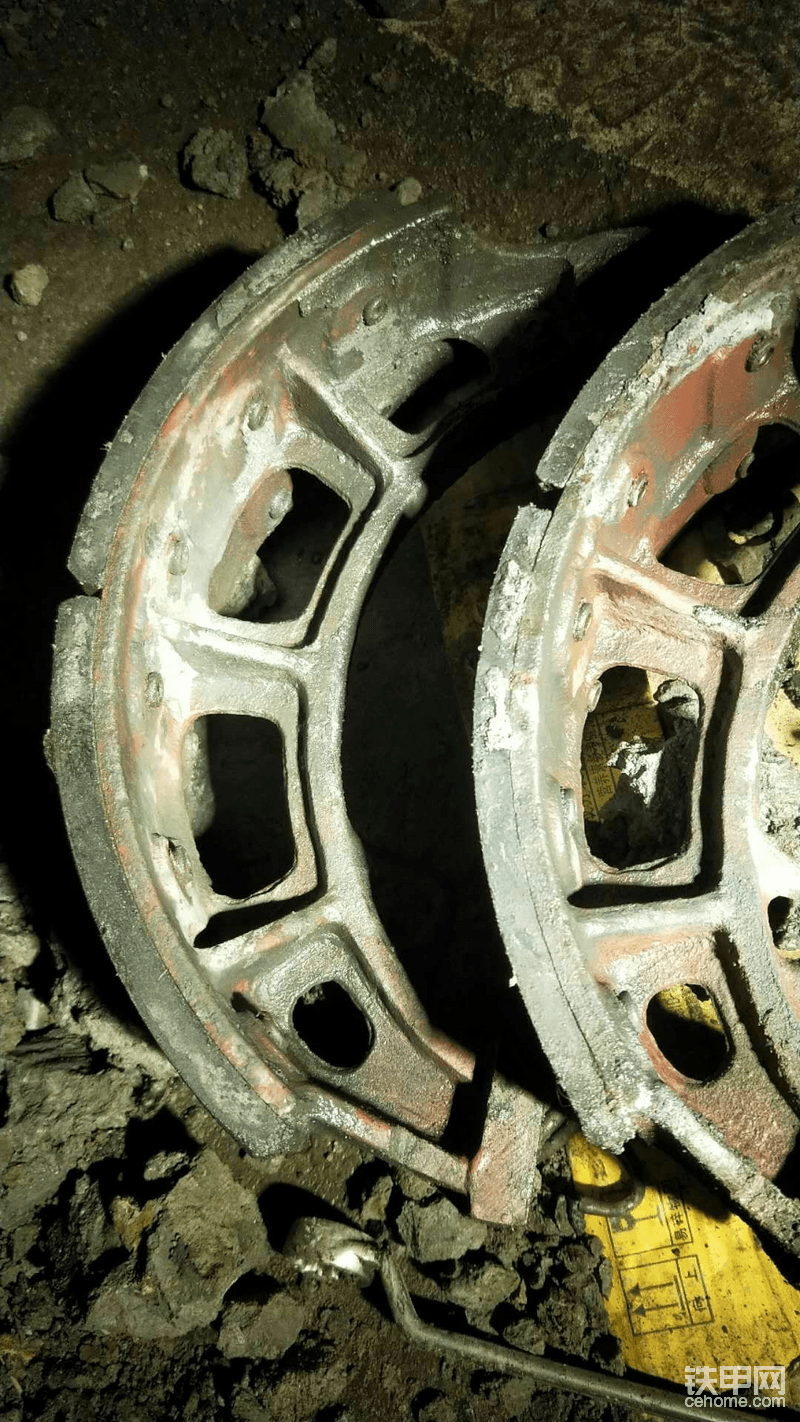

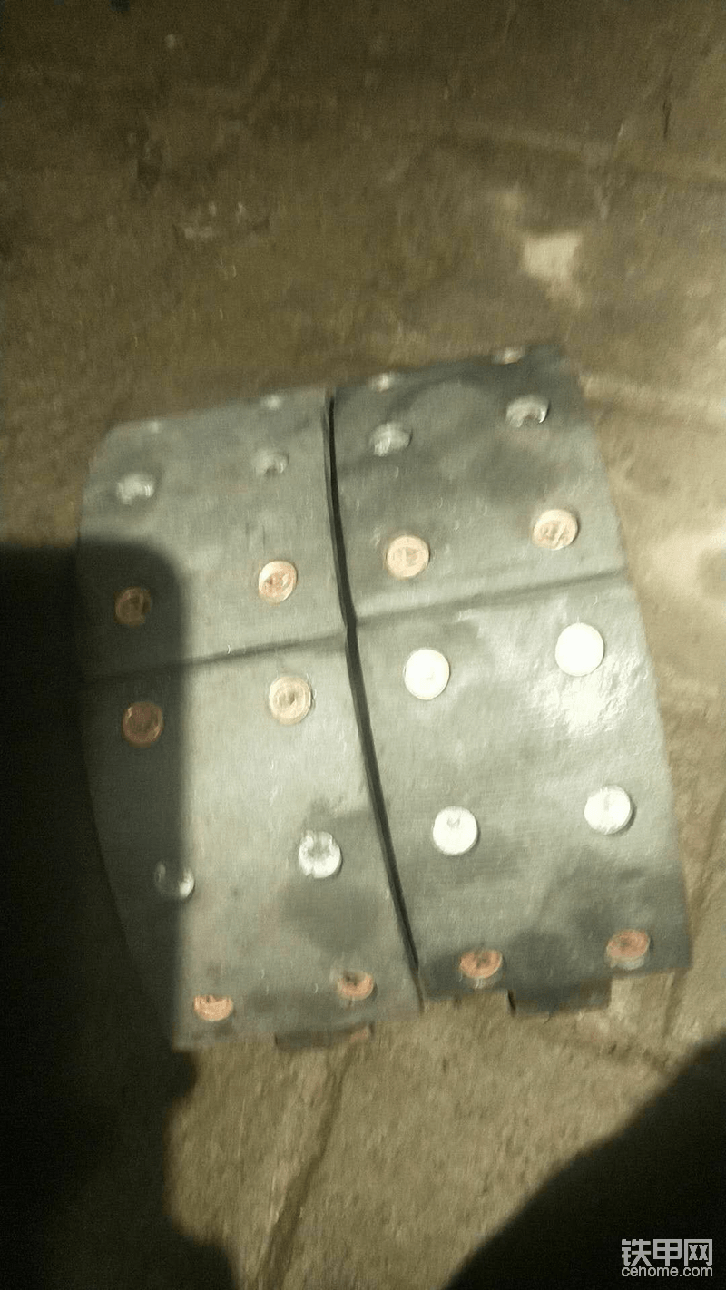

看着还很厚,两个踢的磨损不一致,也是这个车刹车系统的缺陷,什么缺陷,我在我们轮挖群讲了万多次了

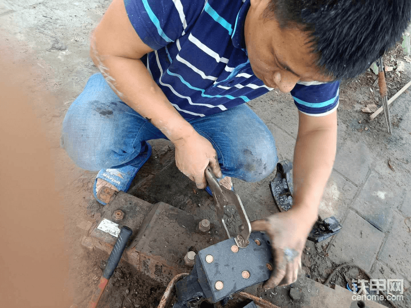

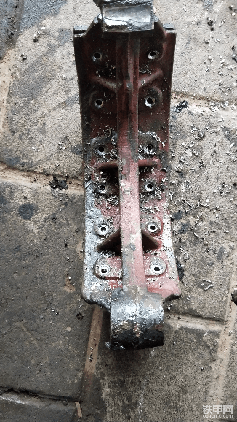

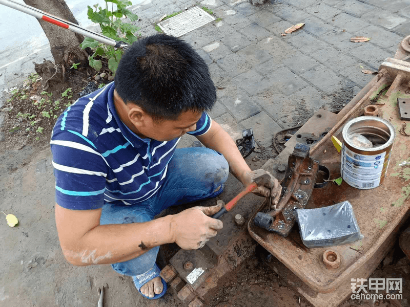

清理刹车踢表面,按上新片,新刹车片上铆钉孔都已经做好,直接用铆钉铆上去就可以,每一片刹车片铆钉没有按完之前,所有的铆钉都不能敲紧,全部铆钉按完才能每一颗铆钉依次的敲紧,注意力度不能太大,太大容易敲破刹车片,

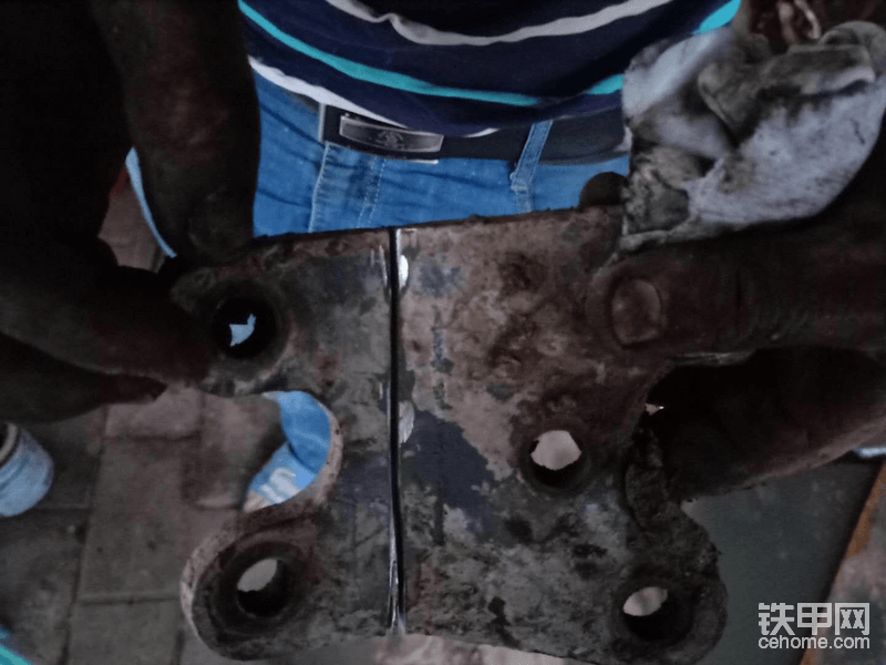

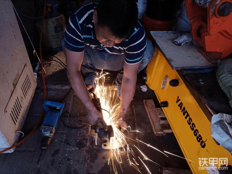

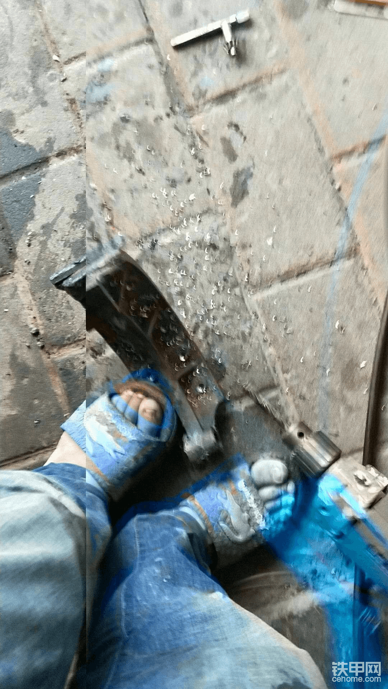

刹车分泵不正,只能把刹车分泵座取下来,把弯度的地方,用切割机割掉4分之3厚度,在敲到合适的角度,让刹车分泵中心杆位置在中心位置上,不然,刹车分泵里面的推杆容易坏掉,调整好位置后,用点焊焊好切割缝

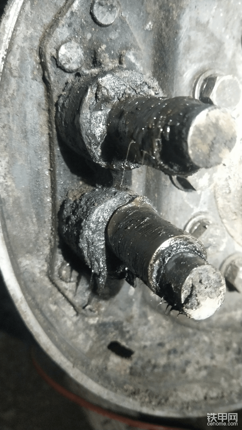

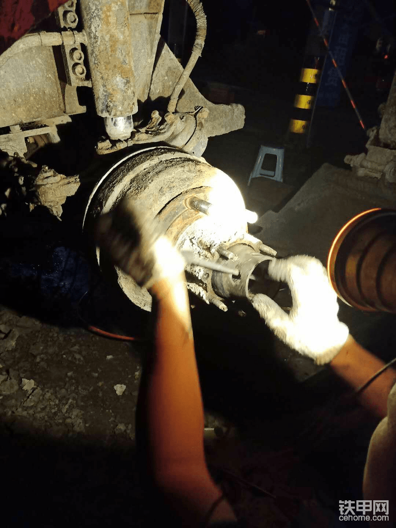

装刹车踢之前,偏心螺丝一定要抹上黄油,这个地方最容易卡
装上刹车踢,清理套管
装上刹车踢,清理套管

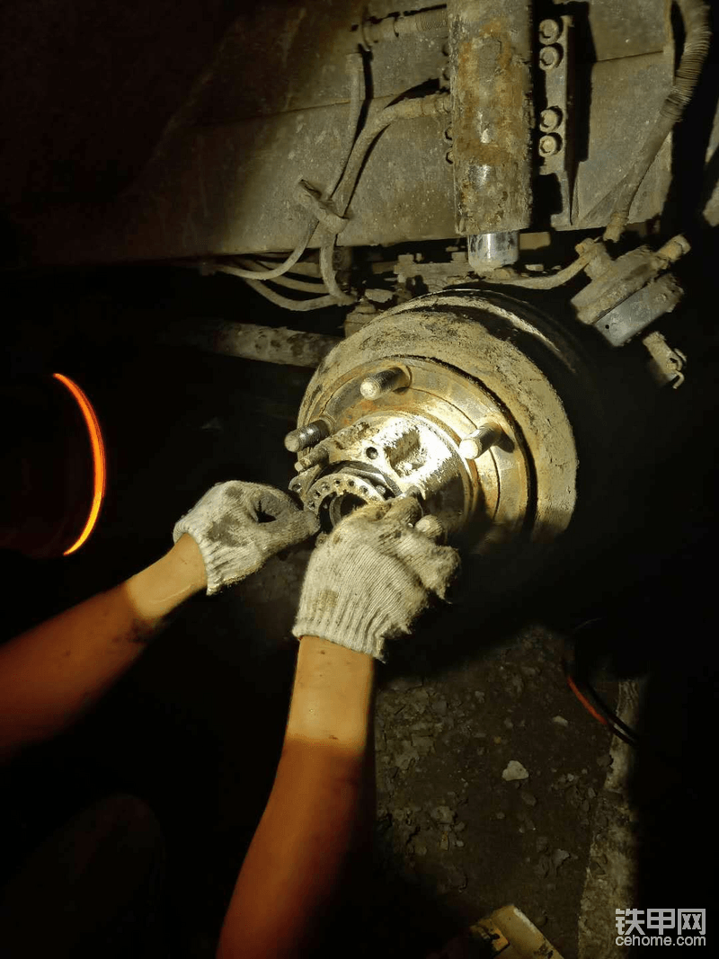

装刹车鼓,要平顺,要温柔
装刹车鼓,要平顺,要温柔
装上油封圈,上紧锁紧螺母,
装上油封圈,上紧锁紧螺母,
