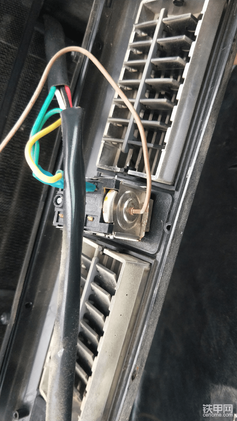

继上次改了空调蒸发器,开关空调很不方便,这几天下雨,决定把空调风量开关改到方便的位置,温度控制器开关因为用的机械式的,不能实现远距离控制,所以不准备改温度控制器
找了一个404蒸发器风量开关,拆车件就可以用
带指示灯的,
带指示灯的,

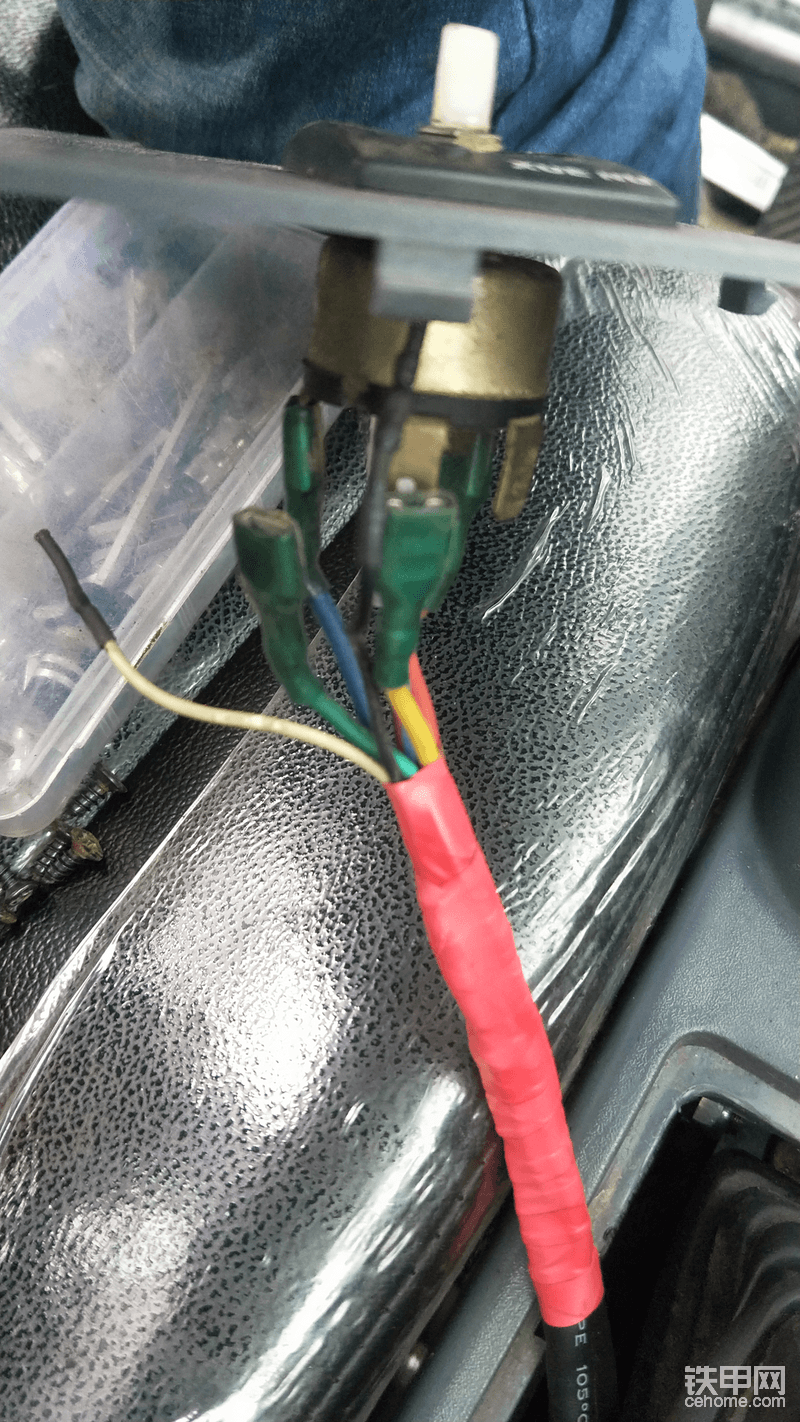

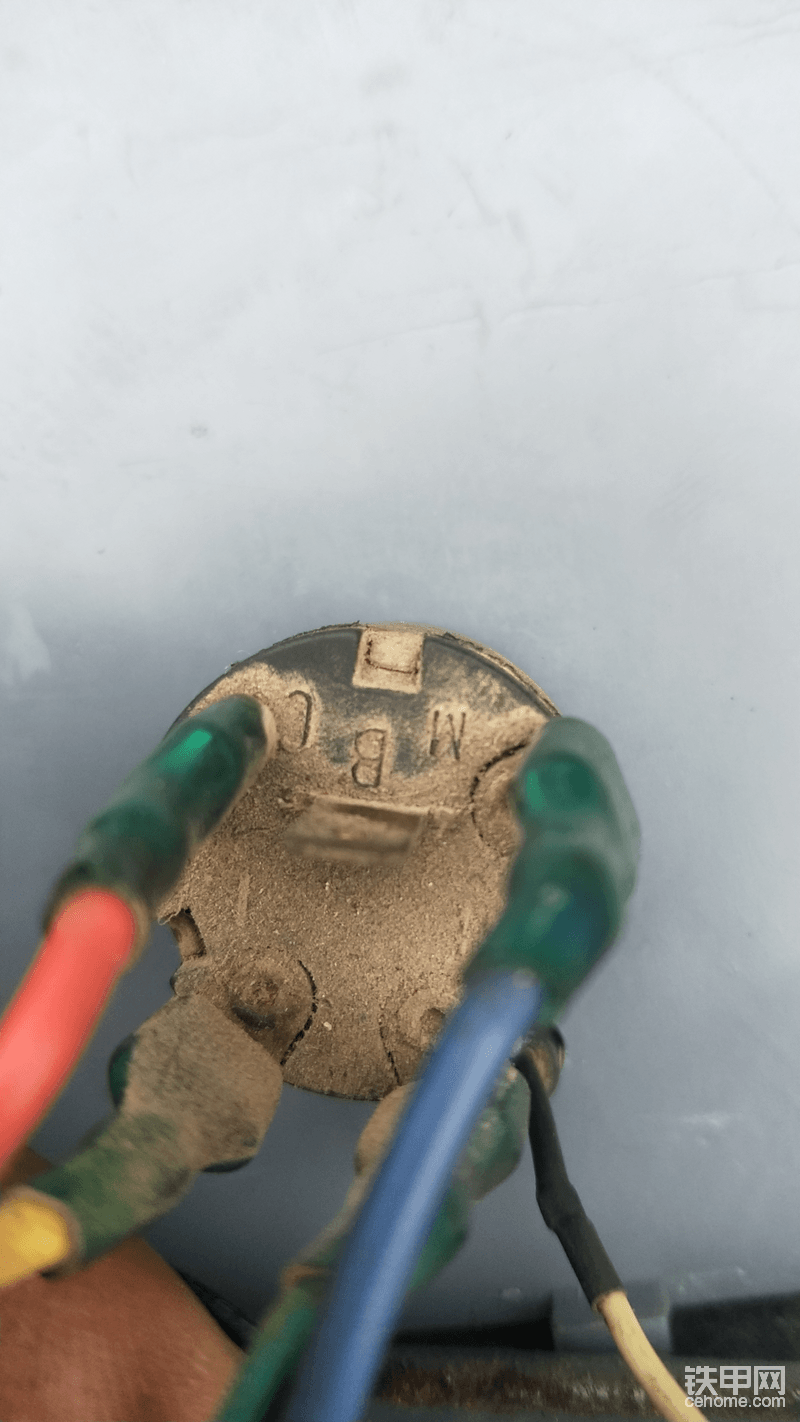

中间那个接头就是输入正极,接一根正极就可以了

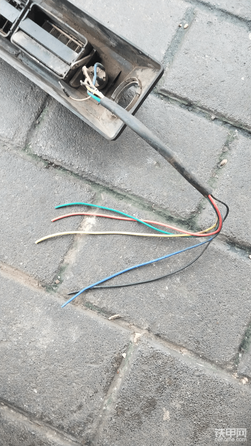

b 接正极,C 接温度控制器,温度控制器在控制压缩机继电器,线路大楷就这样,非常的简单,其他三根线,一根直接接风量电机,另外两根就风量电阻,风量电阻在就风量电机进行调速,调节风量,

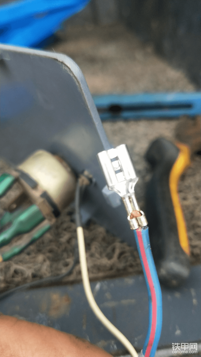

插头我都是用的模具钳,
插头我都是用的模具钳,

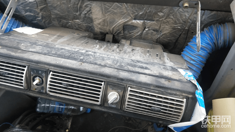

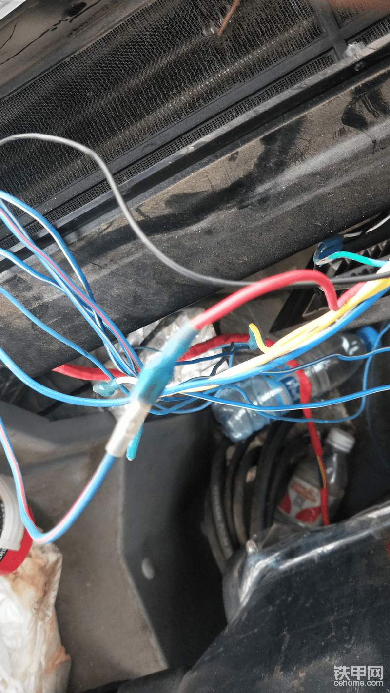

拆开原车的空调蒸发器上盖
拆开原车的空调蒸发器上盖

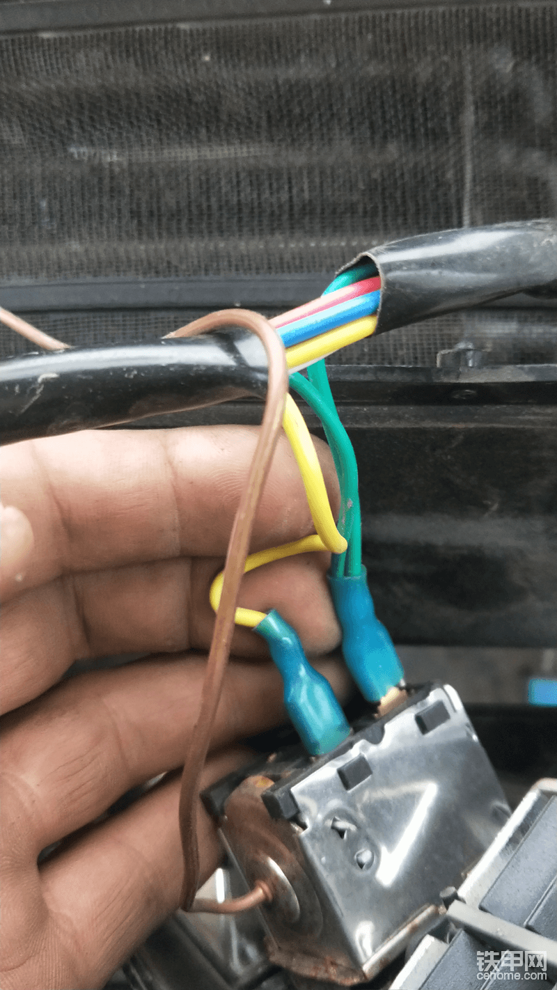

这个就是空调温度控制器,温度降到设定的温度以下的时候,自动切断压缩机供电,温度高于温度控制器设定的温度的时候,控制器自动接通压缩机供电,这个接线只有两根,因为是机械温度控制器,一进一出,风量开关,温度控制器,压缩机,三个点串联,

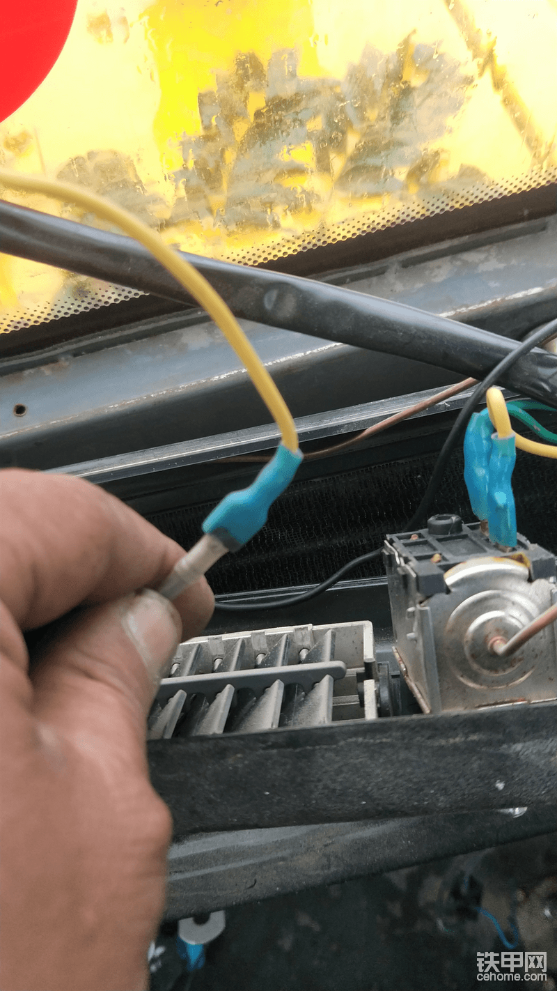

取掉原车的风量开关全部插头
取掉原车的风量开关全部插头

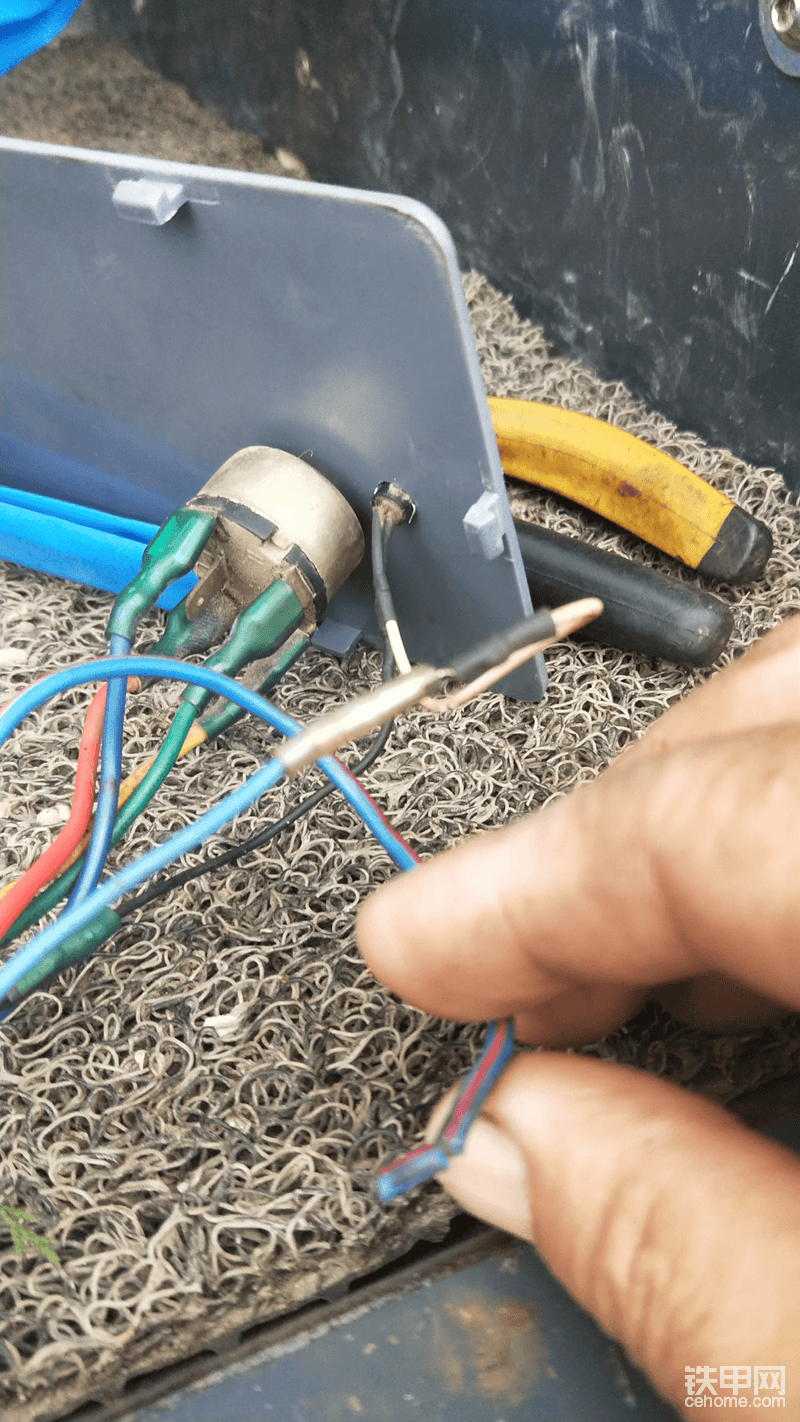

找到原车的空调输入正极线接到改装风量开关正极上,
注意,温度控制器黄颜色这根线是温度控制器的输入线,接到风量开关C 极上,这根是常通线,也就是,空调风量开关不论在任何一个风量档的情况下,这根线都给温度控制器提供电压,温度控制器输出端接一根线到改装风量开关旁的指示灯线,指示灯在接一根搭铁线就可以实现开关指示
其他三根线就是风量开关线,先做好端子插片,开起空调风量开关,开满温度控制器,看看每个风量档,压缩机继电器能不能正常吸合,正常情况下是三个档位都会吸合,指示灯还指示正常,在调到一档,把剩余三根线找到有电的一根,接碰蒸发器上的三根任意一根线,这个要自己确定,第一档我是设计最大,3档最慢,在这里不懂的都懂怎么接线
