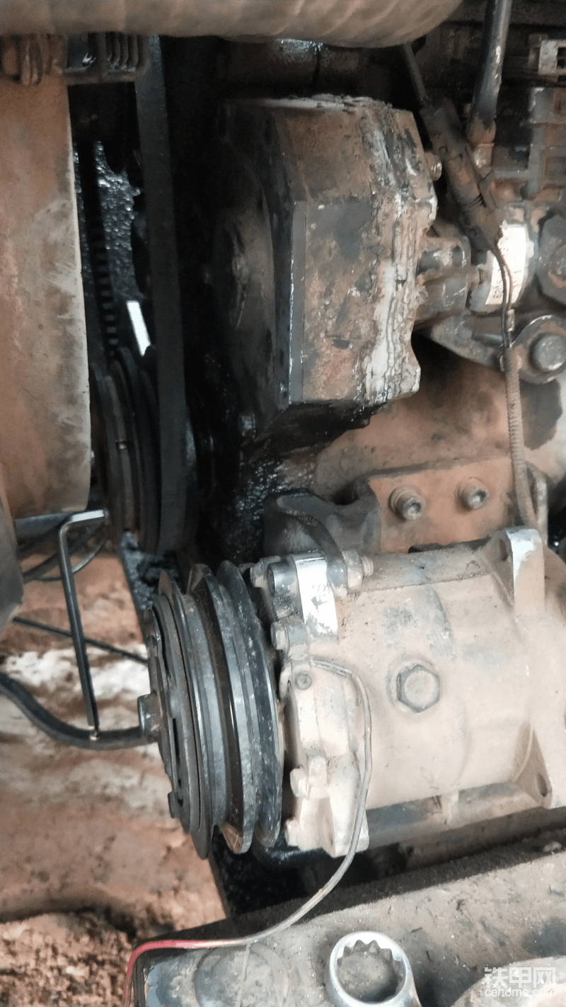

来说说我的徐大爷,现在有1万3千多小时,去年前油封漏油,旁边的师傅帮我更换了一次,今年又漏了,我自己换的,就在前几天,换了又漏,拆皮带轮也麻烦,但康明斯3.3的皮带轮设计比较科学,有专用工具就好拆,没有专用工具很麻烦,所以今天又换油封,也做了一个专用工具,专门拆康明斯3.3前曲轴皮带轮的,也基本上找到换不住油封的问题,今天换了新油封,明天看看还漏不漏,如果还漏,下次在改一下,保证不漏,下面就上图来给大家说说
空调涨紧轮支架
空调涨紧轮支架
先拆掉空调涨紧轮和涨紧轮支架,拆掉曲轴皮带轮上的空调皮带轮,我的空调皮带轮和其他徐工车的空调皮带轮不一样,<img class="smiley" src="/img/smiley/new/tiejia1.gif">

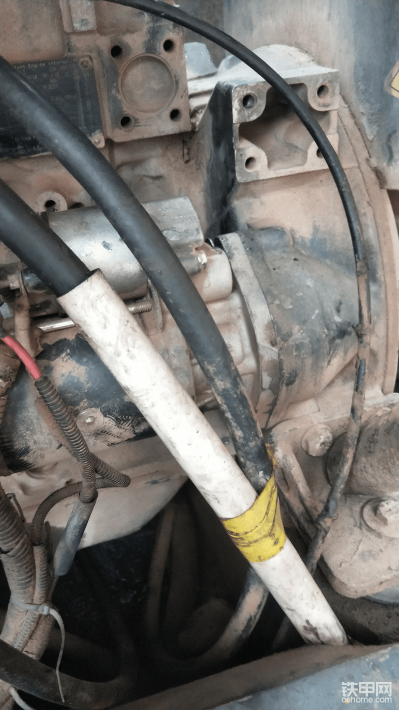

拆掉起动机,用扳手卡住飞轮
拆掉起动机,用扳手卡住飞轮

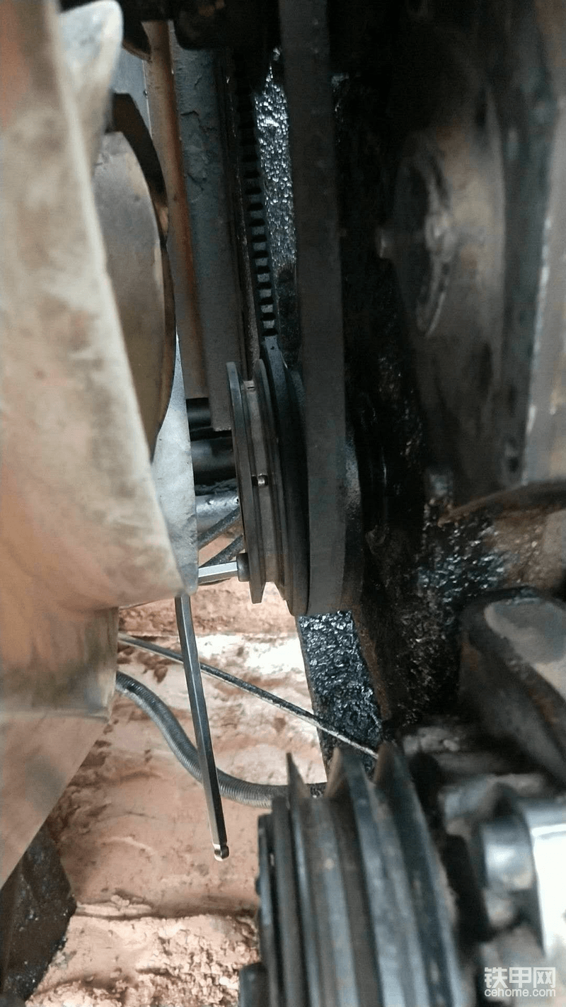

前面位置差了那么一点点,只能用钢管把水箱风圈往前撬一点点就OK
就差那么一点点,3毫米,徐工尺寸拿得太好了

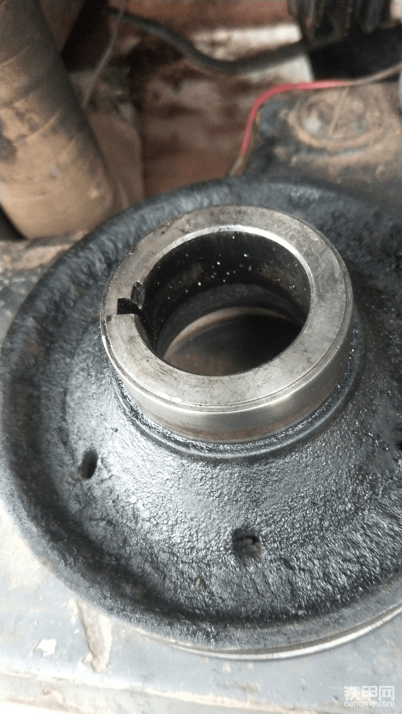

去年师傅换油封,没有把键对好,把皮带轮键槽整坏了一点点

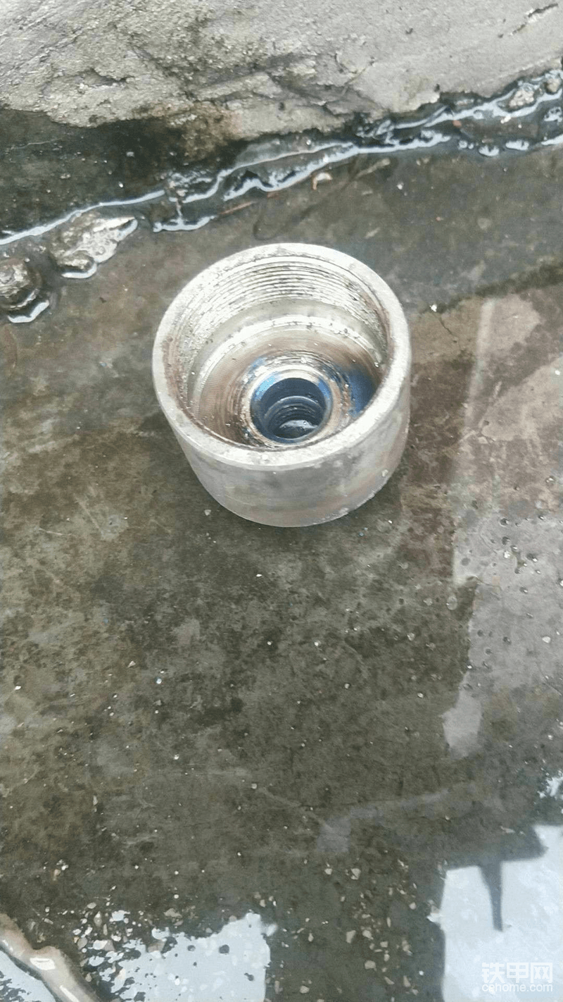

拆下来才发现油封位有点小,正常的应该是62毫米,但现在可能只有61.7毫米,油封封不住,如果这次还不行的话,下次只能把曲轴皮带轮拿去加工到60毫米,用60的油封,
用呆扳手取出旧油封,检查里面情况
用呆扳手取出旧油封,检查里面情况
