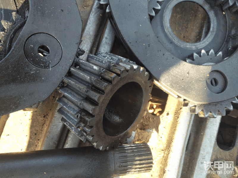

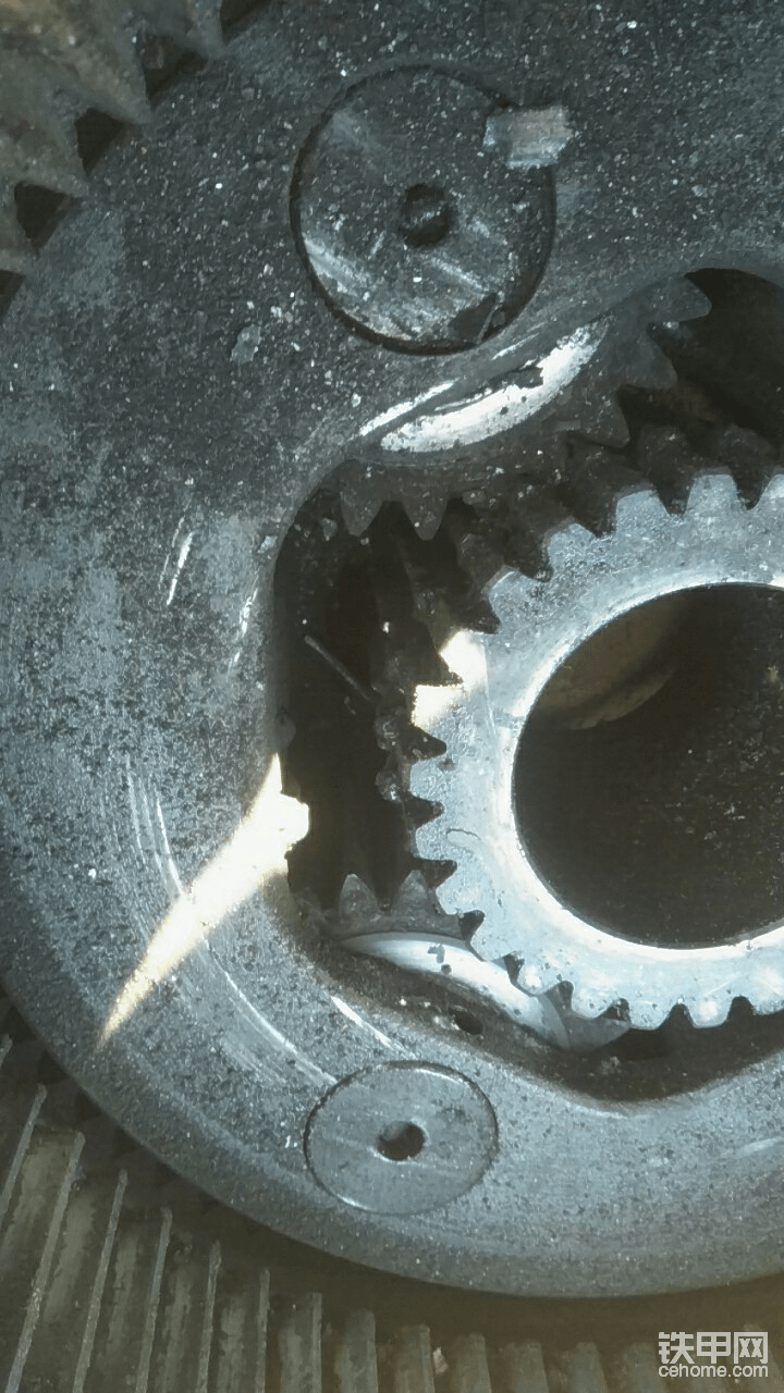

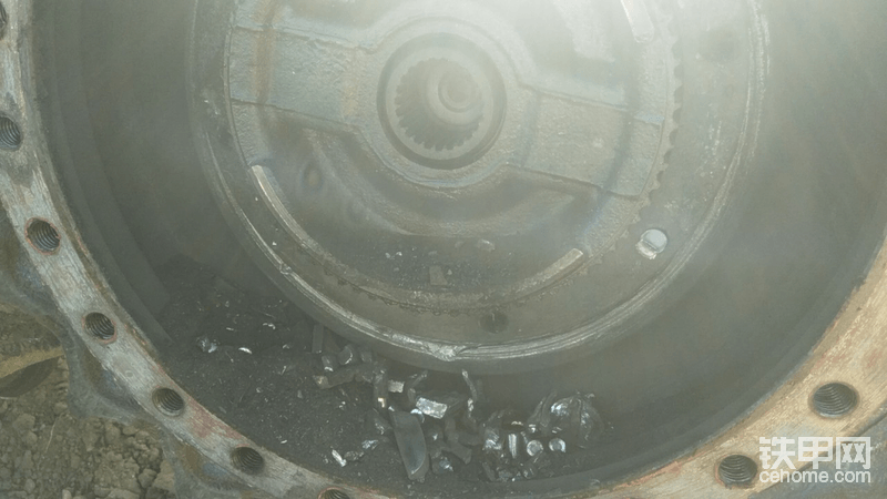

坏大发了

多大机机,换个总成吧

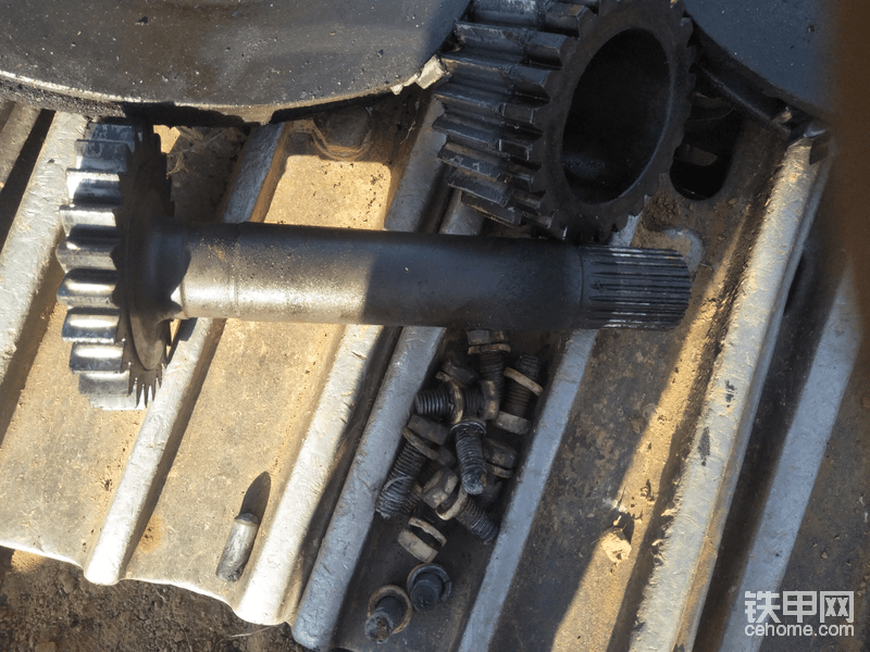

陪铁甲共创辉煌
2018-10-05

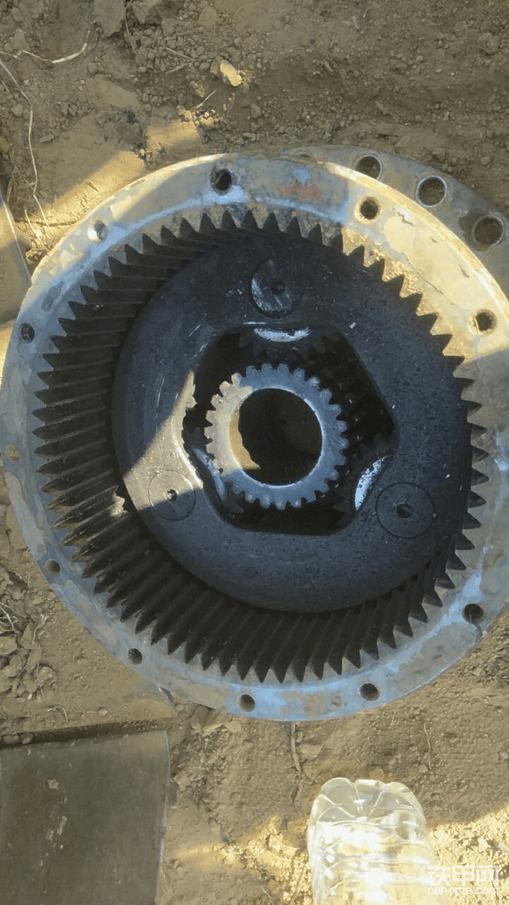

自己拆的,就等修理工安装了,这也不是一个人能干的活

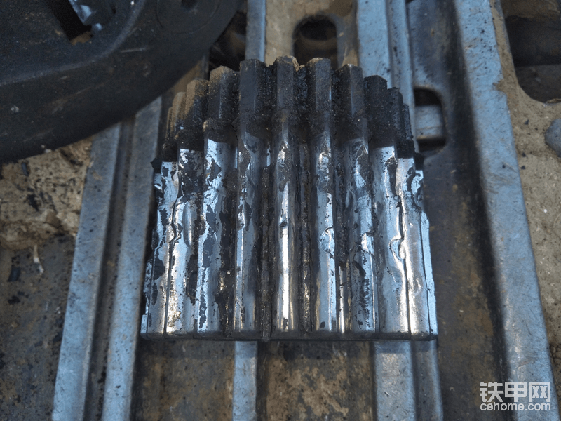

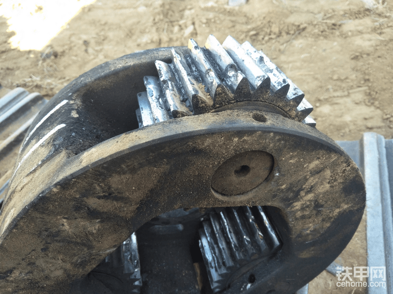

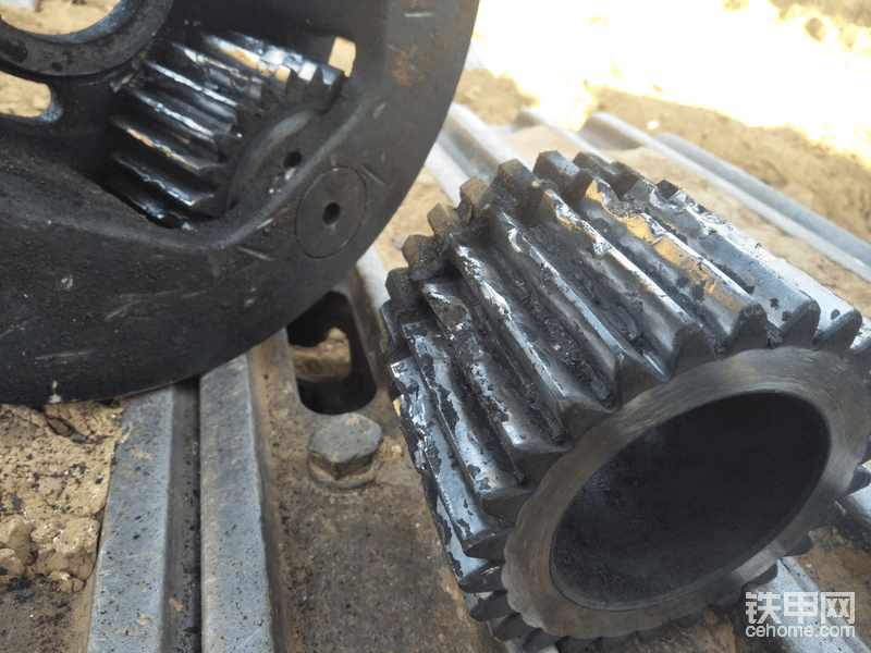

齿轮干烧,不坏才怪
人小机也小
2018-10-04
一点油都没有了

没油了都不知道吗

不要怪代班司机,他只是开而已,最多看下机油和水,液压油,磨盘都不会检查,何况是行走。

替班司机干的
