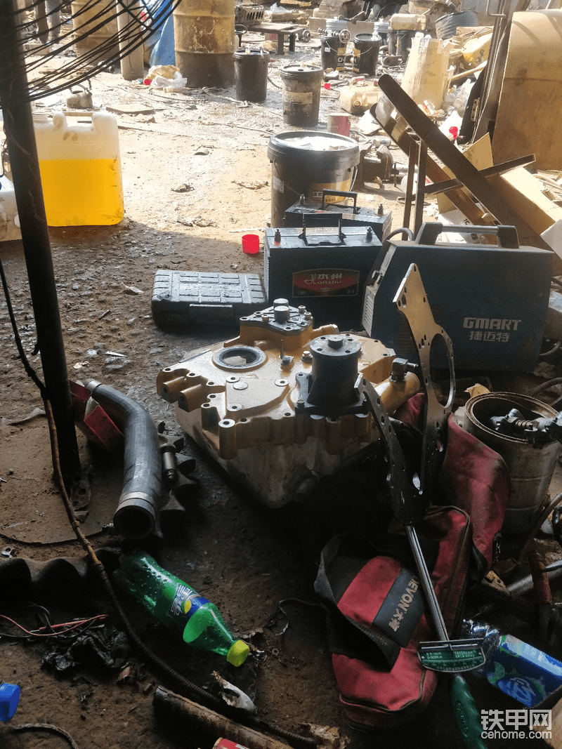

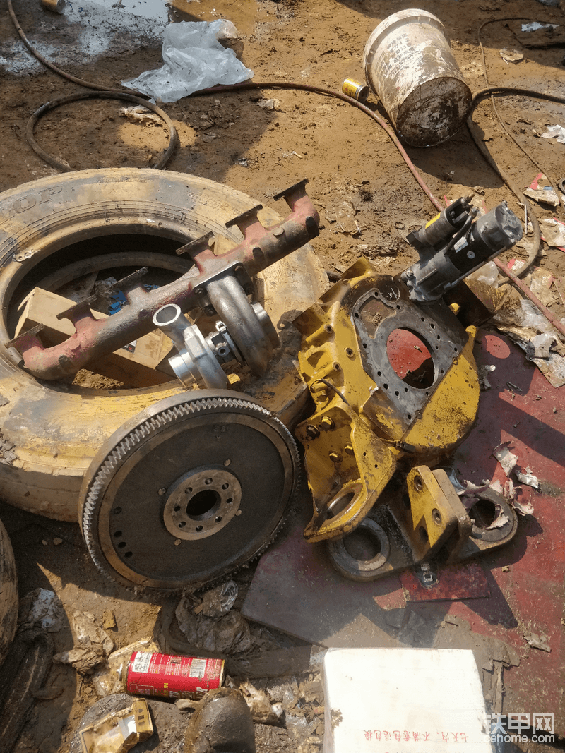

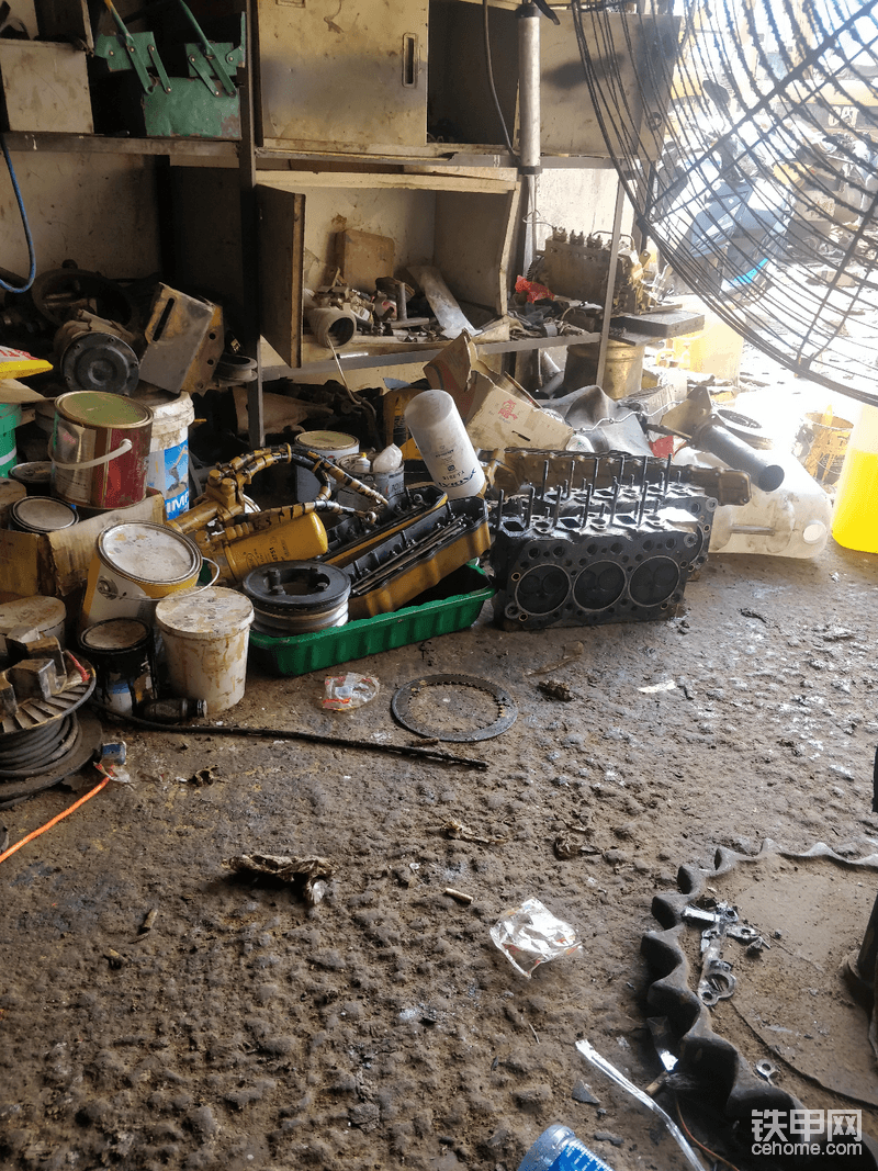

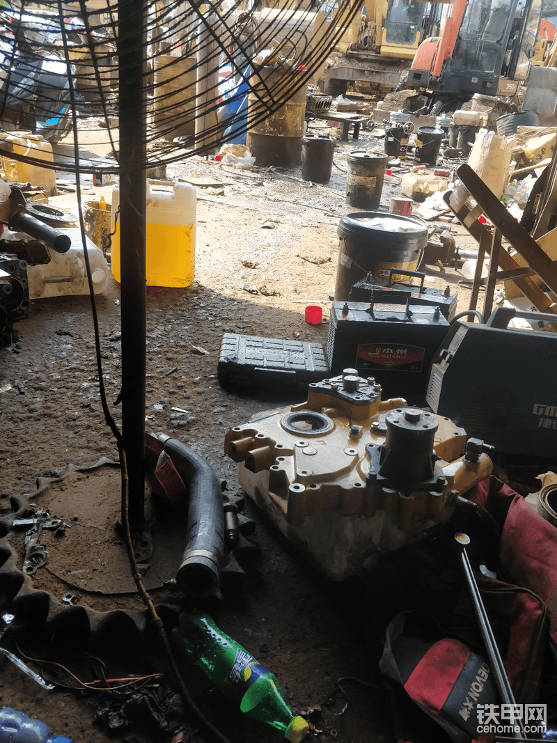

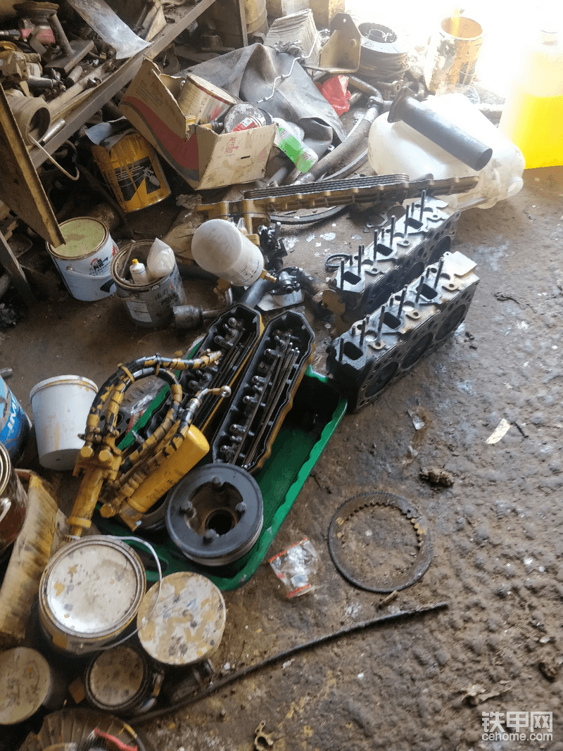

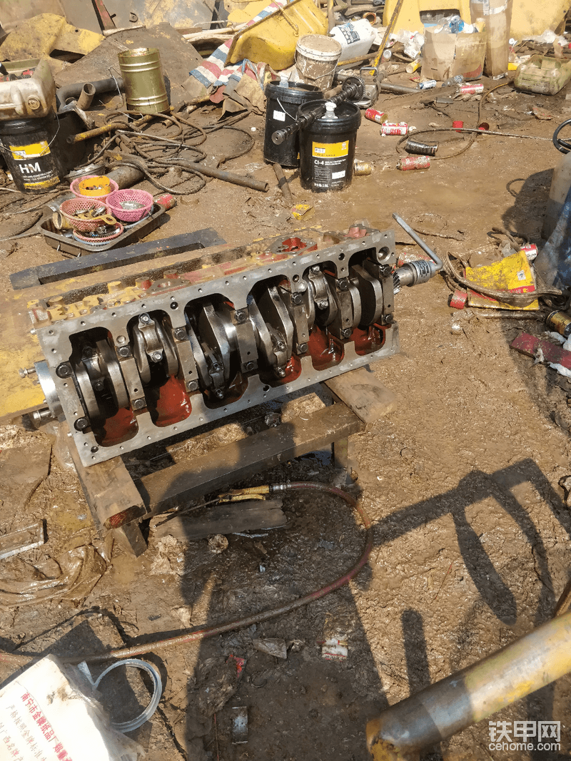

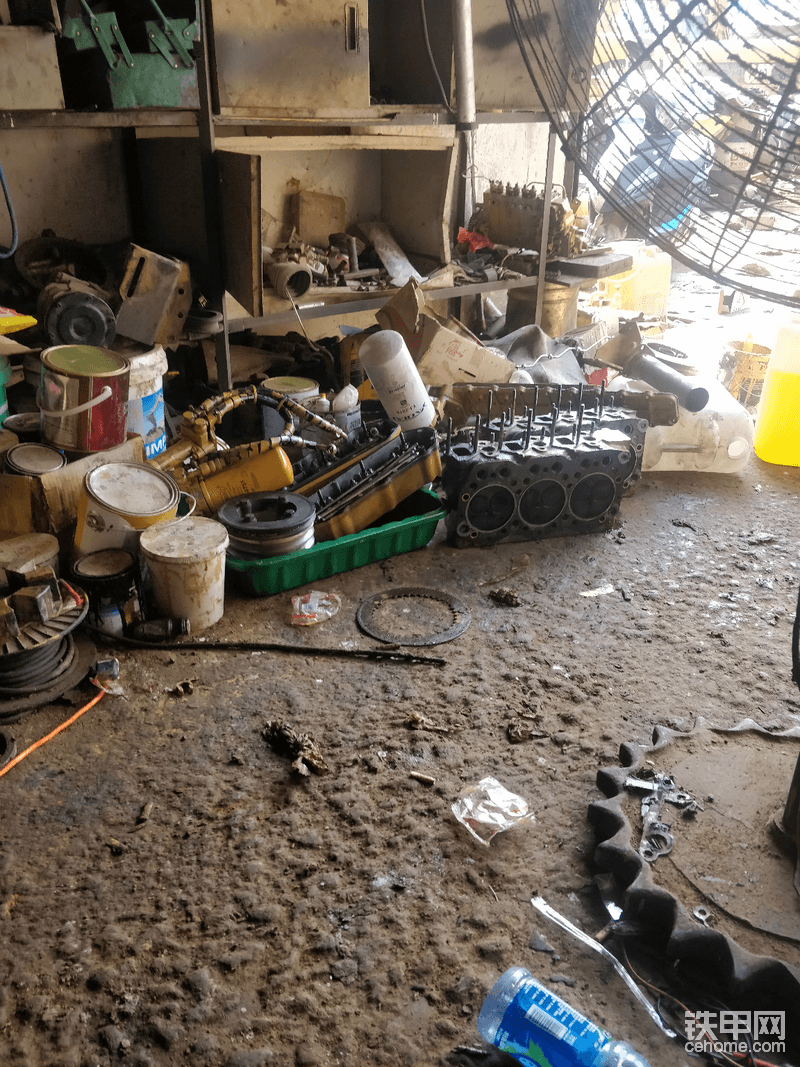

第二次拆散,哎,水温上机油压力低,头疼啊,这几天各路神仙指点,拉缸体去测量变形情况,换了机油泵,大小瓦,活塞环,机油散热器,机油格数个,机油压力阀,减压阀,凸轮轴套,气门摆臂,机油4桶,15w-40两桶冷机4公斤,热机1公斤,20w-50两桶冷机9公斤,热机差点2公斤,压力值不行啊,再次打散叫另一个镗缸的来看看,第一个印象不好,缸体曲轴凸轮轴当废铁一样扔,凸轮轴套加工粗糙,
