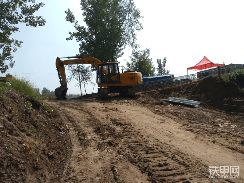

现在这机器在一个修桥的工地上,活不多闲着没多少事情,给大家说说我这机子5年,显示器仪表表坏了,大概6000多小时的使用情况及工作杂图
这机子是我14年低接的二手机,那时我们这活多,都是堆蔬菜大棚的活,当时就问了嘉和代理,他说有一台法务拖回的机,跑了2000多小时,新车报价37.这台报价20.也没考虑别的然后就去厂里看机,当时在厂里看这机子时这已经在糙的很厉害了,铲斗虽然是加固了但是太难看,是属于东补一块钢板右补一块凑活的,斗齿都磨的没有了,而且有一个都磨到斗根了,铲斗连接硝子稍微还有点框,侧面大玻璃也没了,试了试车,发动机有点下排气,这机是玉柴发动机,想着才一年,不该啊,然后看看滤芯那里,我去,这车糙的连个空滤都没按,就一个很细的内滤,还很黑,这机子我估计是人家交了首付直接拖到山上干了一年不咋保养,是最低首付,然后一直不还款,直到拖回,直到后来修车时GPS发现都没有了,风扇翅不知怎么弄得也断了一根,不过看看除了发动机别的几大件都不错,一点毛病没有,而且是才一年很年轻,当时也没选择,厂里就这一辆,家里也有一辆85机用着也没事,所以就考虑入手了,然后谈价格,不过我有要求,我让代理换个新斗0.6的,侧面玻璃给重新装上,液压油管有弯的地方重新校好,有开焊的地方重新检查厂里有专业焊工,总之各种检查让厂里各种修,由于生产厂家也属于不是规模太大的企业,也是想卖掉一台是一台,不想放走客户,呵呵抓住厂家这心里,来回打太极,最后给换了个新显示器,而且生产经理带着4.5个技术工各种维修,除了液压油没换,发动机没修,别的都给检修了一遍,由于也是老客户,代理商又让厂里给重新补了漆,显得好看,这些对厂家也都是小事,价格也从20W谈到19.8W觉得差不多了,就付款,送回家了。

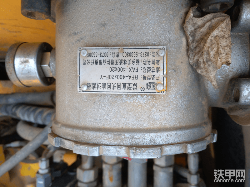

回油滤芯纯国产,新乡,,可能是河南新乡的产品

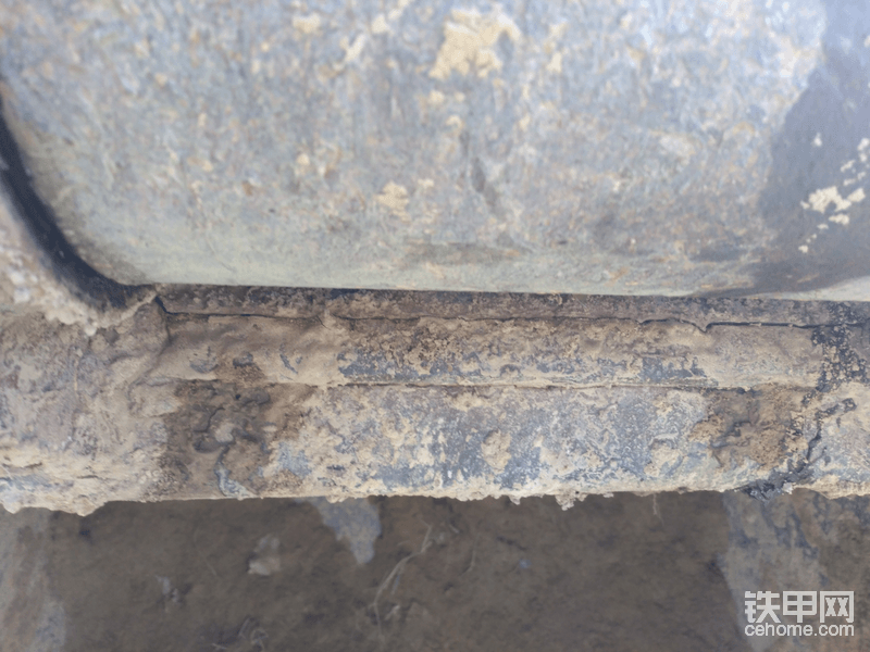

厂家给换的原厂新斗,用了有4000小时左右,挨着马拉头下面的斗子铁板开焊了,用料太薄了,由于干的是纯土方,斗齿还没换过,建议厂家这玩意就别怕废料了,毕竟这玩意就像枪的枪头一样,不结实,还挖个毛线

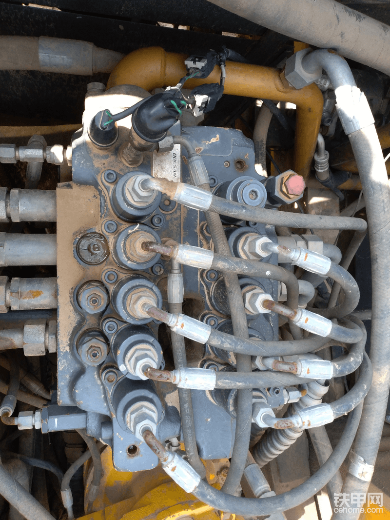

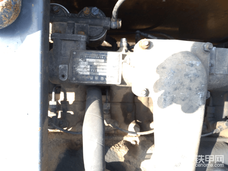

这玩意也是不漏油,早上拍的,上面是水,上面铭牌是写的斗山的阀,以前夏天干活液压油脏的厉害卡过一次阀,修车师傅拆开用砂纸把阀芯打磨了下,换了液压油,就没事了用到现在

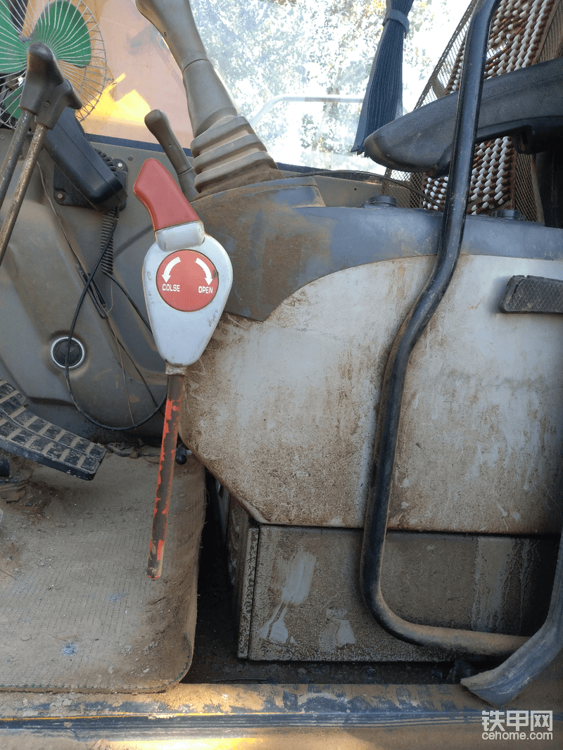

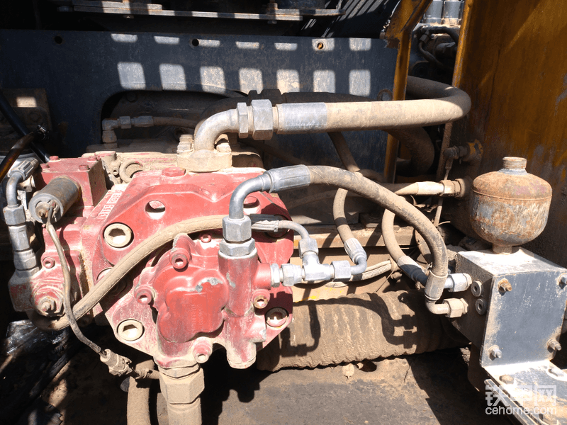

这安全阀坏了,没修呢还,现在只要发动机打着火,就有动作,上下车还得注意别碰着操作杆,不然很危险!里面油乎乎的,两边的子弹头都漏油有段时间了,等没活了就全换了,安全阀也修修

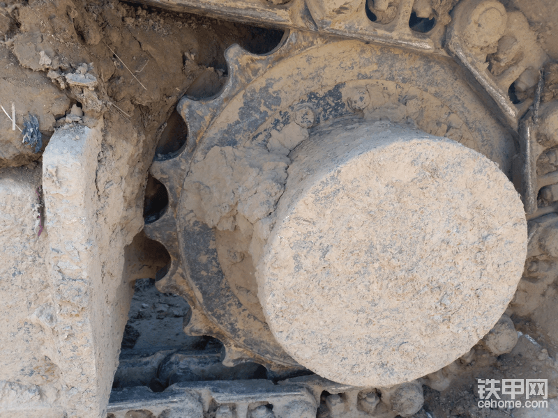

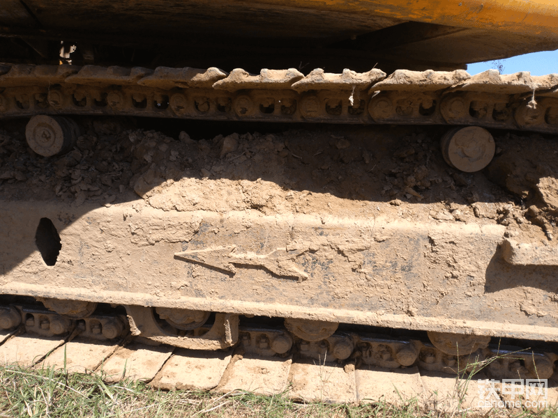

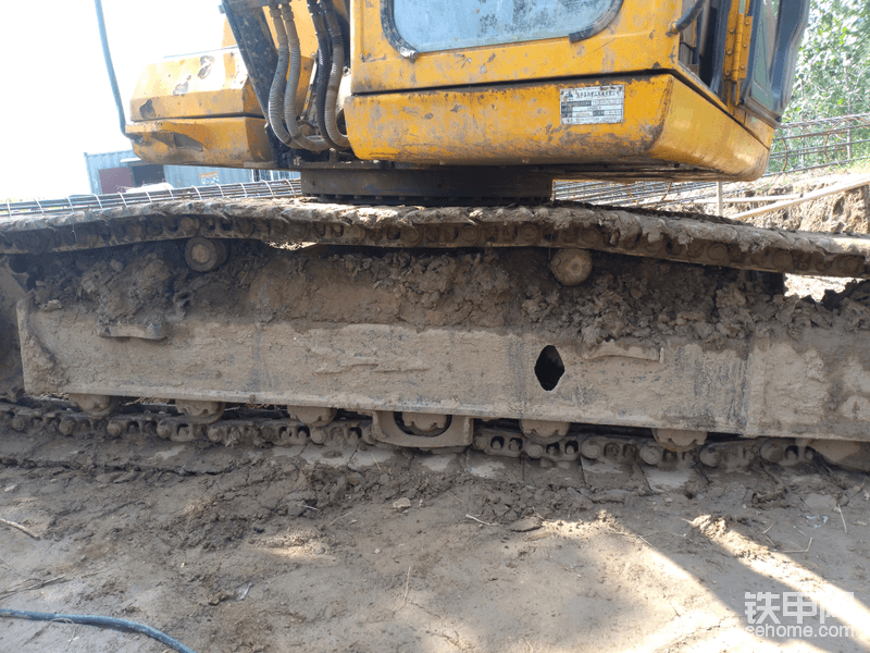

底盘还行,这些年就换了几个支重轮,拖链轮每边两个,还没换过,就是磨损的厉害,拖链轮下面没有掉土眼,很容易把拖链轮卡死,紧张的工作之后,也不能天天掏土啊,设计缺陷。不过行走还算有劲,行走齿轮、链条也可以,原装的,磨损程度不大,还能用几年吧?

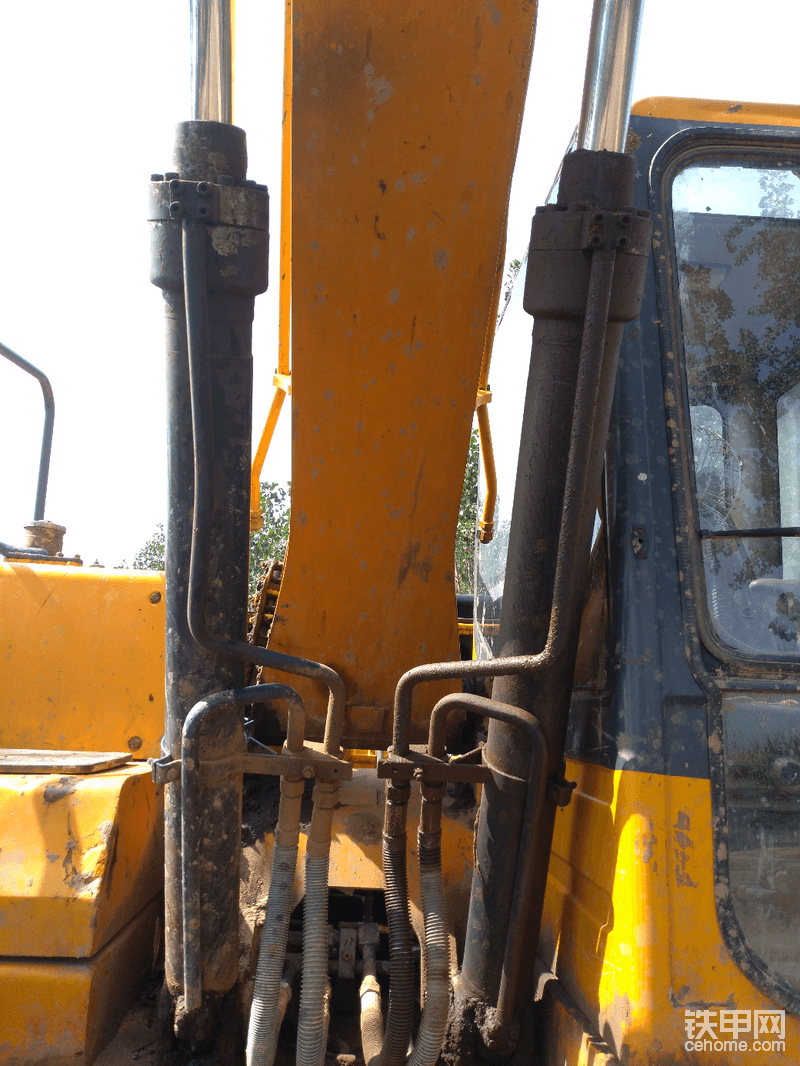

这机器油缸全部都偏细一点,油缸有一个漏油,全车油缸油封还都没换过,不过上面的二臂油缸换了,里面活塞总成坏了主要原因有两个,一是操作问题,二也是质量差,为省事直接厂家发个新的油缸装上,记得好像是不到2000块钱吧,铲斗油缸,因为一次失误憋弯了,眼看着不能用,想着又得损失成千块,心疼啊,不过好像记得城里修车铺有安装导向轮弹簧的千斤顶架子,想着试试的心态看能不能把油缸校过来,抱着试试看的态度就拉着去了,人老师傅说了他也没校过这东西,不过得换个大千斤顶试试,于是就换了个200顿的千斤顶,缸芯用车轮胎垫上压的,一试,还真有效果,能压过来,这下可高兴了,一下省了千把块钱块,最后师傅要了40块钱,我想想,又给老师傅弄了两包烟,哈哈,用到现在也没拉缸没事,不过这方法只适合稍微有一点弯的,弯的太厉害就不好弄了!这机大臂和小臂稍微都短,不过原厂带的斗子大,也不费机器<img class="smiley" src="/img/smiley/new/tiejia1.gif"><img class="smiley" src="/img/smiley/new/tiejia1.gif"><img class="smiley" src="/img/smiley/new/tiejia1.gif"><img class="smiley" src="/img/smiley/new/tiejia1.gif"><img class="smiley" src="/img/smiley/new/tiejia1.gif">

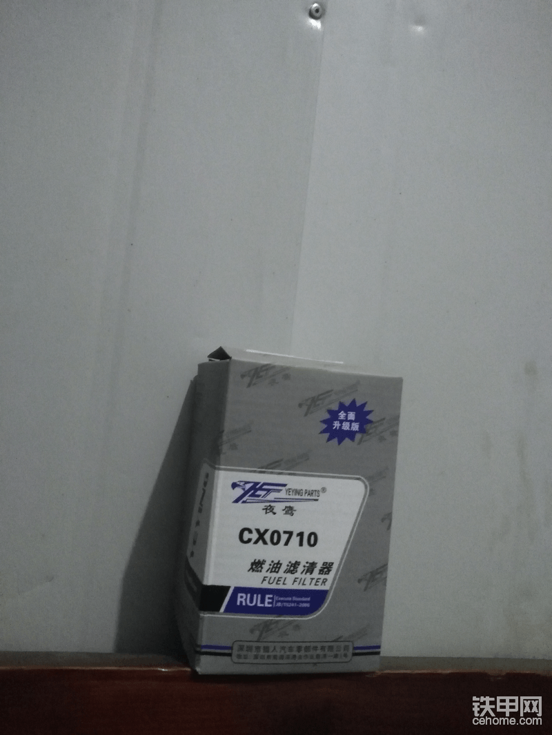

发动机,这是玉柴发动机,看甲友们都说某某挖掘机,发动机噪音大,不过谁能和它比,在它面前都是浮云<img class="smiley" src="/img/smiley/new/tiejia1.gif"><img class="smiley" src="/img/smiley/new/tiejia1.gif">,这货叫YC4A115Z噪音大但是也不太费油,甩土也就8.9个油,都是私营加油站上的油便宜,毕竟斗子大点,保养我也是400小时左右一次机油用的长城尊龙300,260一桶,机滤、柴虑随便一个汽修点都有,柴虑10多块钱,机滤20,空滤我用玉柴服务站上买的70一个,质量还不错,每次换的时候内滤都挺干净,话往上聊,前面说了这机子出厂的时候,下排气厉害,拉回来干了几天活,发现还烧机油,就拉去汽修店,直接大修换了四配套,件800,工钱400,还有机油,一共不到花了不到两千。
发动机,这是玉柴发动机,看甲友们都说某某挖掘机,发动机噪音大,不过谁能和它比,在它面前都是浮云,这货叫YC4A115Z噪音大但是也不太费油,甩土也就8.9个油,都是私营加油站上的油便宜,毕竟斗子大点,保养我也是400小时左右一次机油用的长城尊龙300,260一桶,机滤、柴虑随便一个汽修点都有,柴虑10多块钱,机滤20,空滤我用玉柴服务站上买的70一个,质量还不错,每次换的时候内滤都挺干净,话往上聊,前面说了这机子出厂的时候,下排气厉害,拉回来干了几天活,发现还烧机油,就拉去汽修店,直接大修换了四配套,件800,工钱400,还有机油,一共不到花了不到两千。

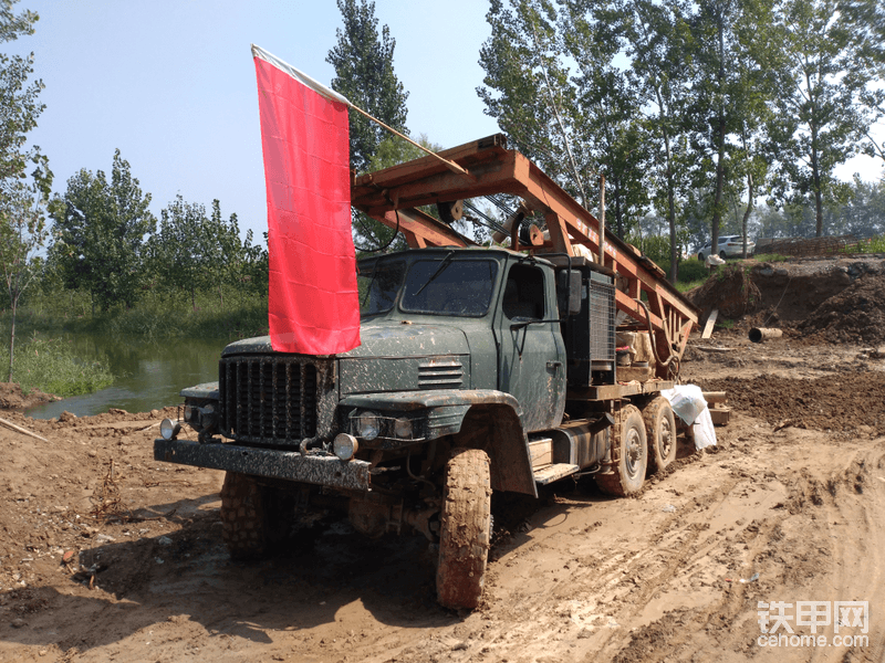

这是我们这工地打桩用的机器,,这玩意原来是打井的,老板我认识,也接了这打桩的活,这玩意,比挖掘机来钱快,跟他们聊天说打农村浇地用的机井最快一天能打三个,一个井30多米深包工包料是5000到6000块钱,用3到4个工人<img class="smiley" src="/img/smiley/new/tiejia12.gif"><img class="smiley" src="/img/smiley/new/tiejia12.gif">
