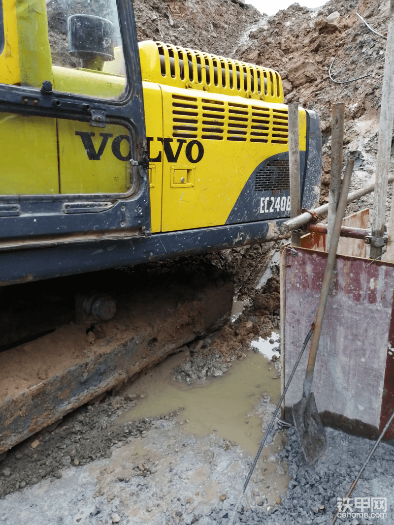

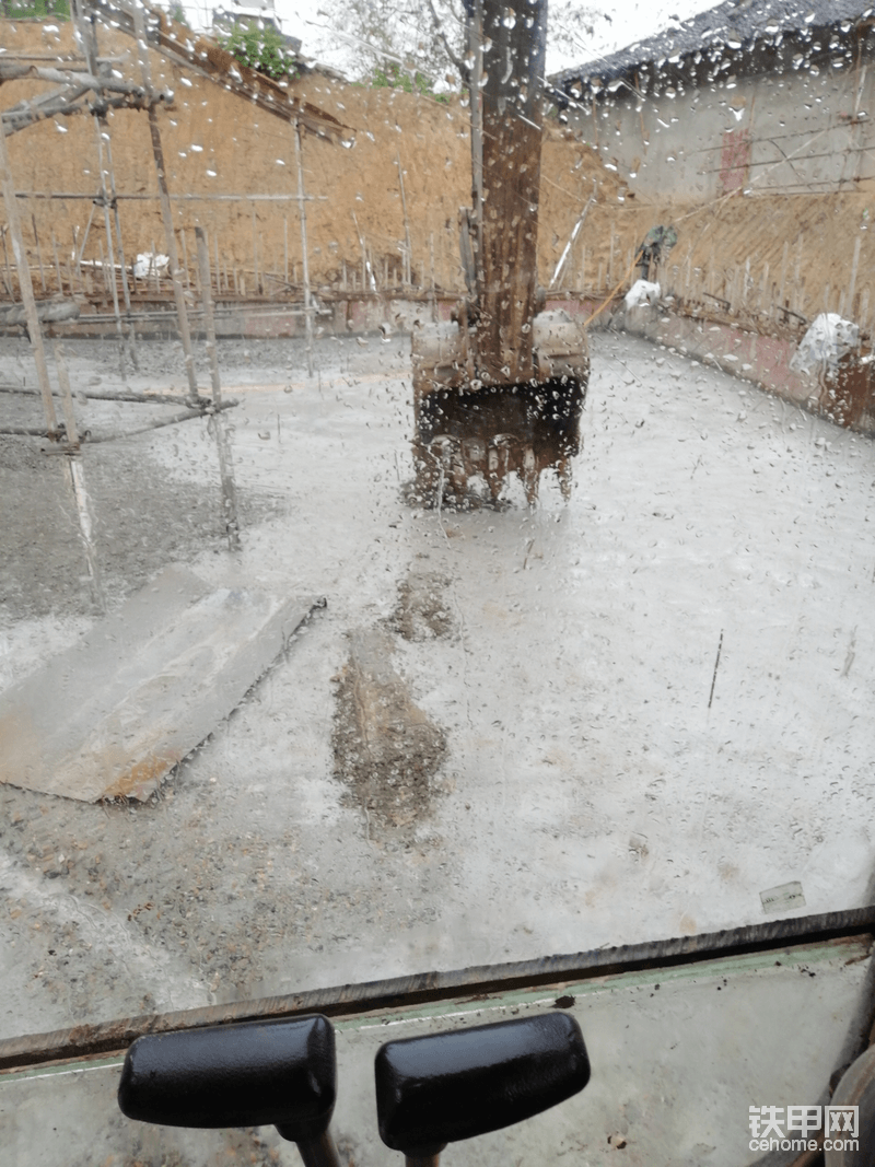

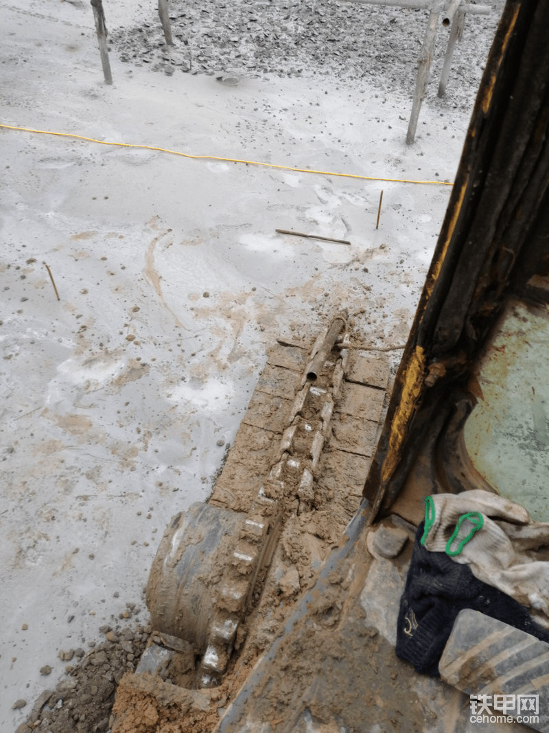

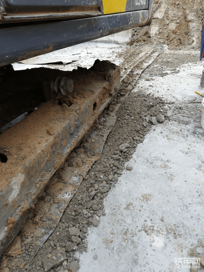

开了十年挖机了,也算一个老师傅了.有一两年没有掉过履带了昨天却出了大洋相.挖了将近三个月的一个大基础,坑终于开始浇混凝土了. 我的任务就是挖机开进去,把混凝土分均匀.

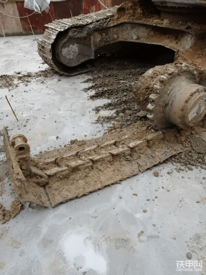

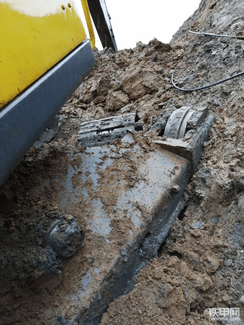

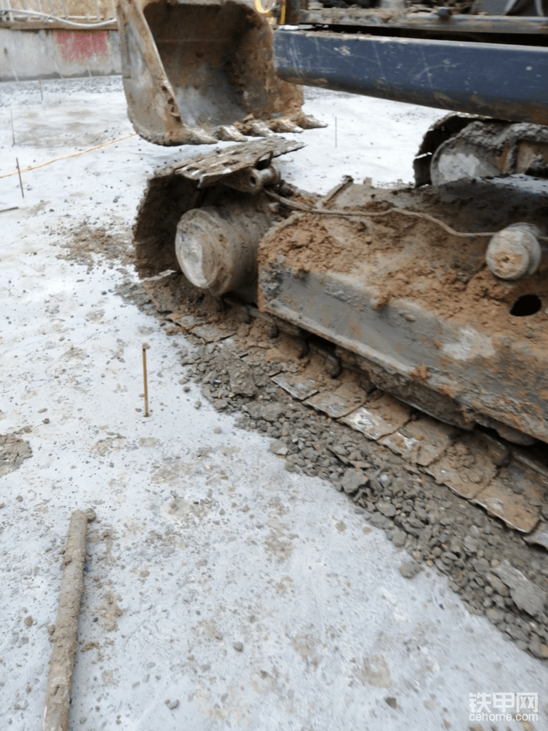

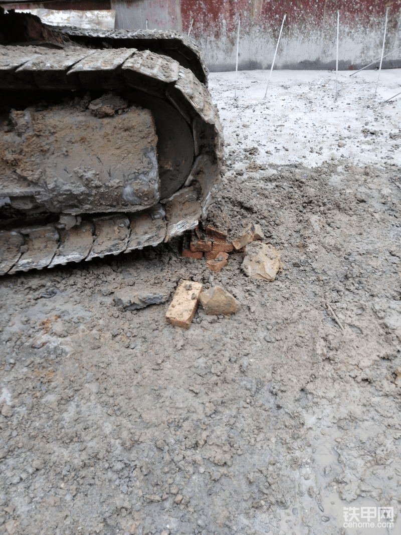

刚开始很顺利,混凝土有一米深的时候,我挖了些石头,在边上垫了一下。结果快收尾的时候,由于有两块履带板断了半边,一直没有时间,更换。刚好就有一个石头卡在了,断了的履带板中间.由于这几天行走的活比较多,我就把履带放的很松.实在是大意了,有一边没有行走,也没有注意到,就从驱动轮那一头掉了.

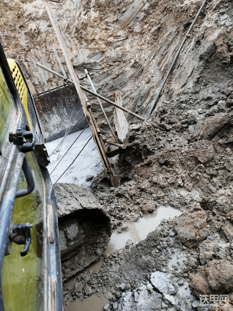

模板的缺口刚好只有三米五宽
模板的缺口刚好只有三米五宽

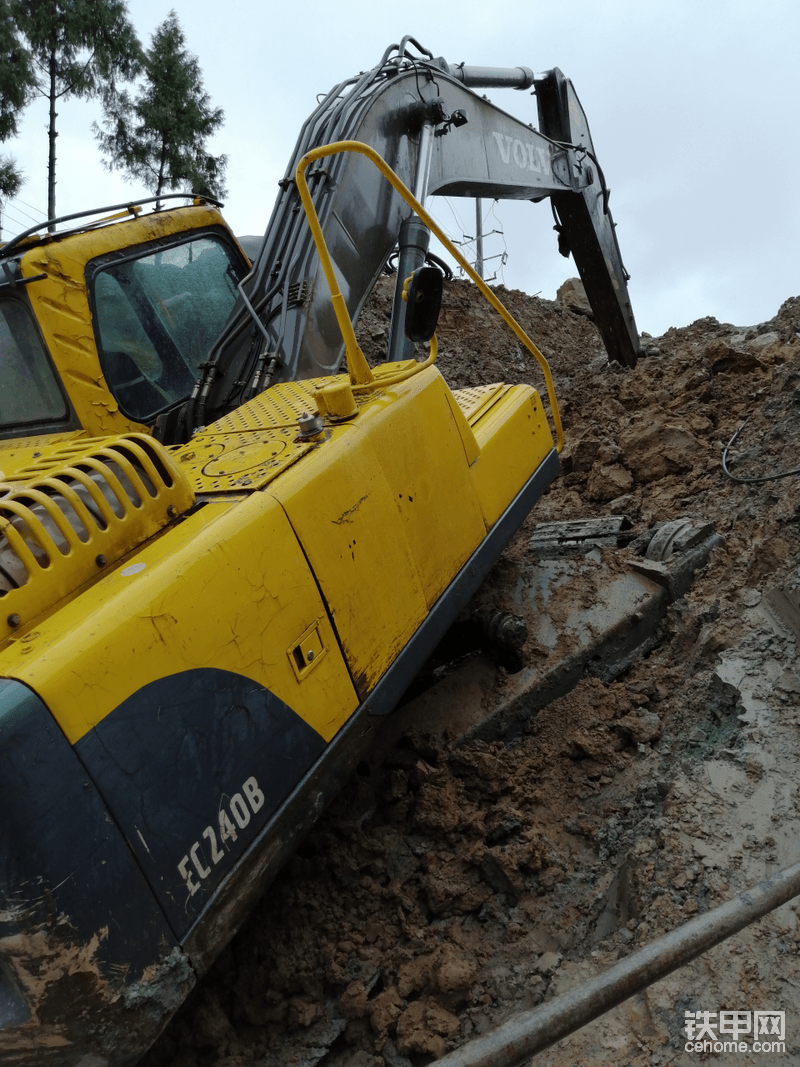

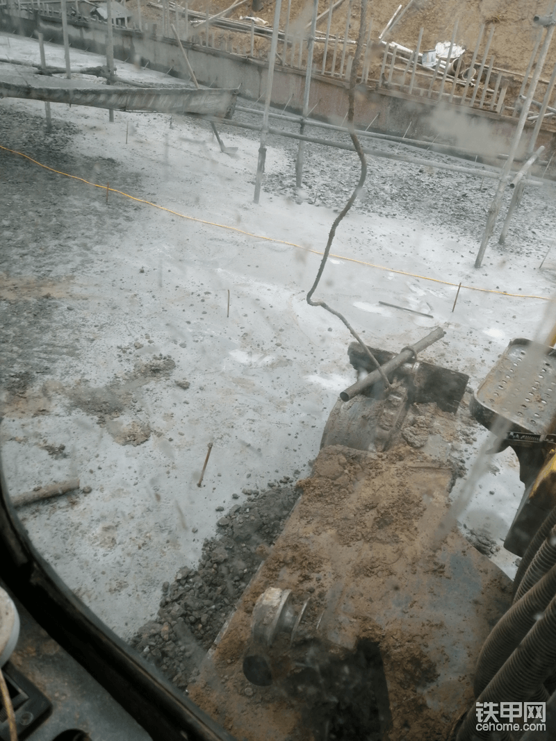

边上也没法旋转,有钢管支撑.
边上也没法旋转,有钢管支撑.

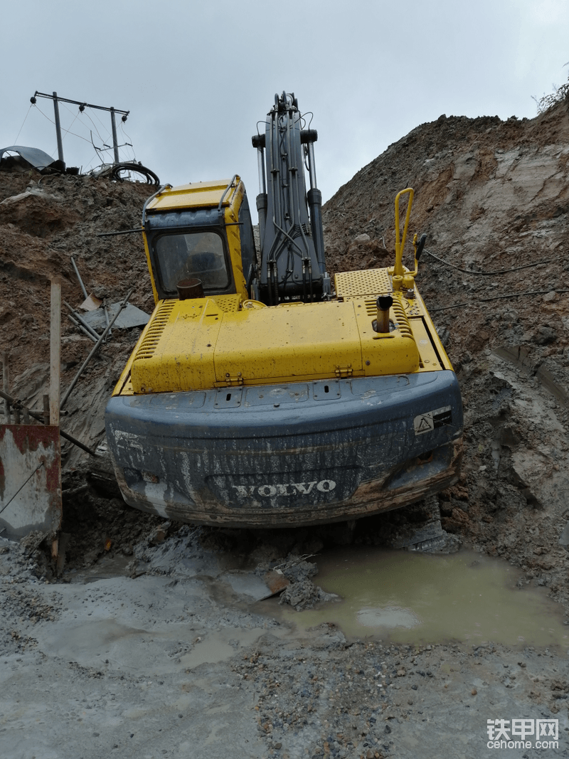

由于混凝土快浇过来了,工地上管理人员也一直在催心里很着急。结果在那儿搞了一会儿,彻底搞掉链了.

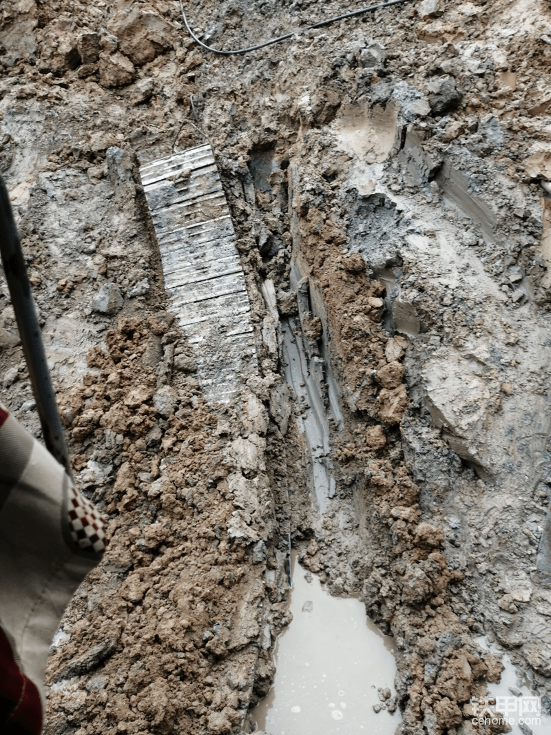

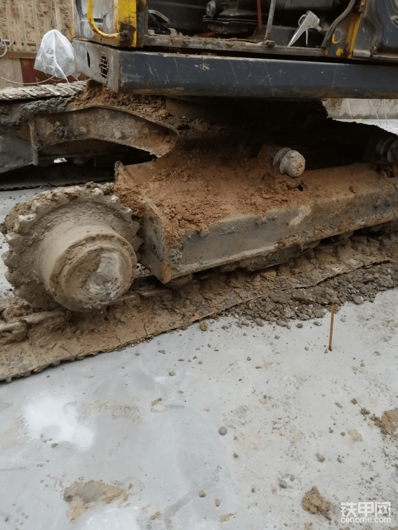

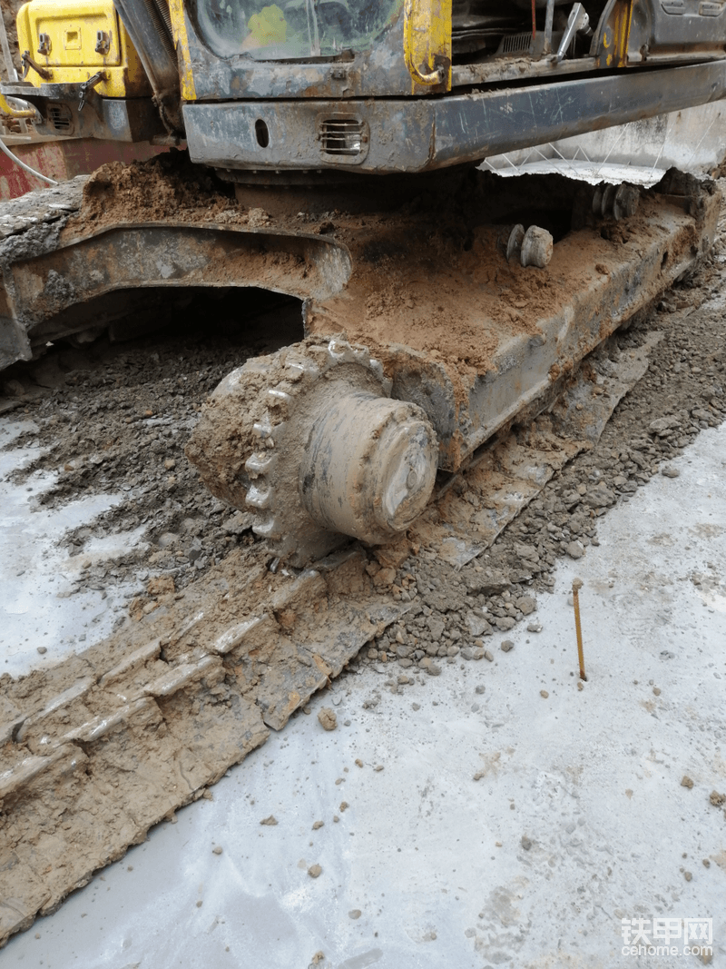

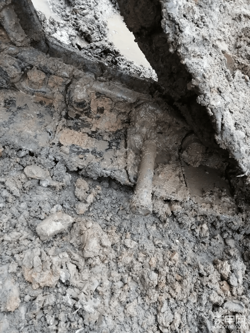

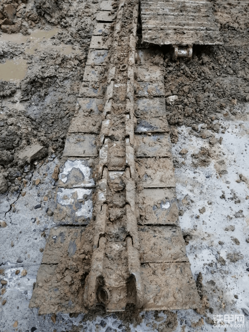

后边是混泥土,前面是一个坡爬,也爬不上去,又开始下雨了.只好尽量趴在坡上等别人浇混凝土。  天黑了,眼看是没办法的,只好放在那等第二天婚凝土凝固以后再安装了.走的时候我还跟打工泥土的说千万不要把我的履带,埋住了.老板说你走吧,保证没问题.结果半夜我不放心,又回来查看果然混凝土全部把驱动轮都埋住了,这还得了第二天全部都凝结一起了,弄弄出来了.只好自己用铲子,一锹一锹的铲了两个小时才把轮子刨出来。晚上一点钟才休息,累得半死.

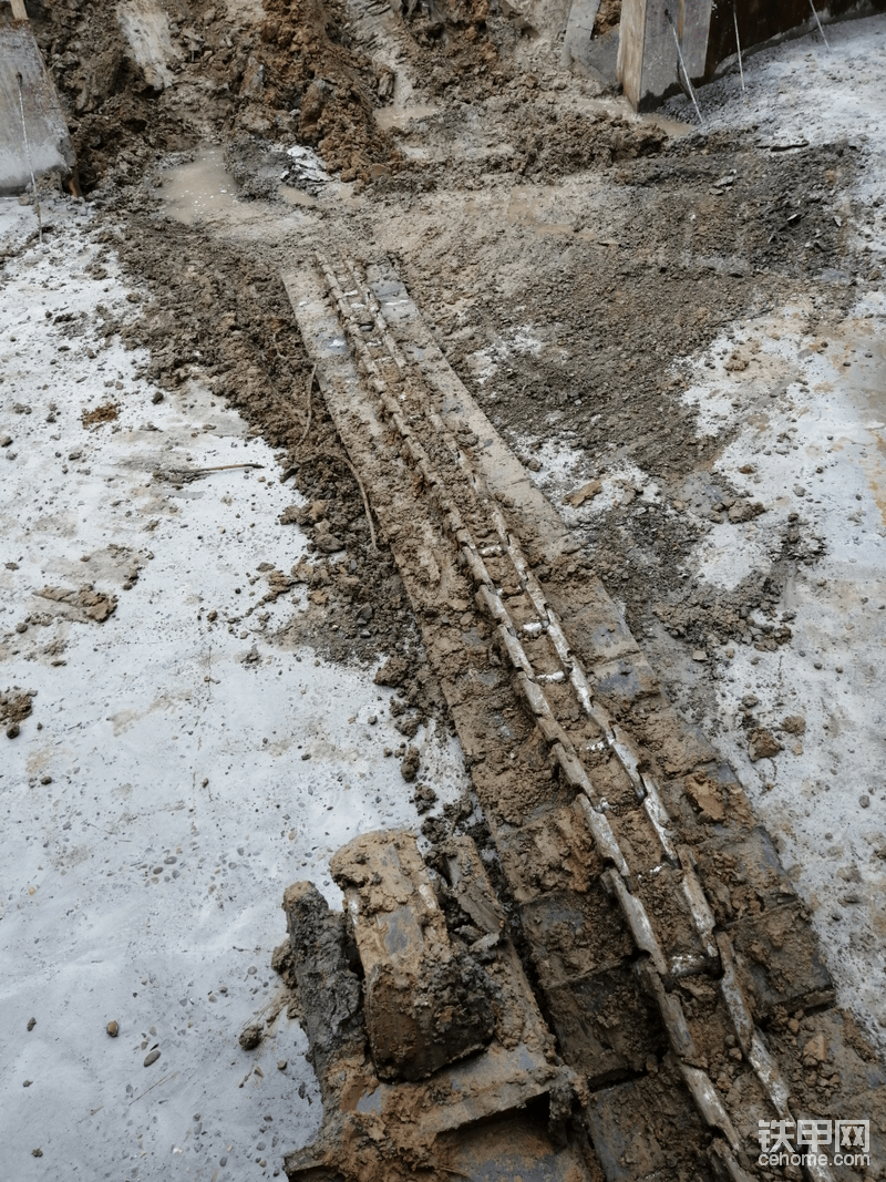

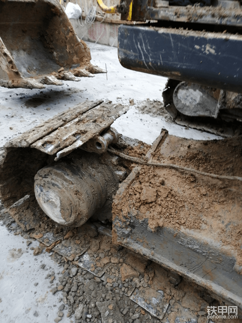

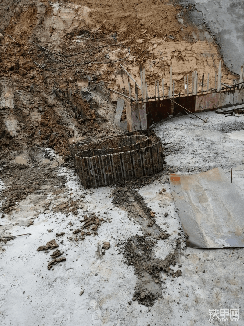

开始用斗齿把挖机从泥巴里硬拽出来.也没有人帮忙,一个人开始,安装履带.由于四周都是钢管架臂撑不开,所以我没有选择用挖斗套装,要是场地没有限制,对于我这样一个老司机来说直接整套安装还是要不了几分钟的.可是没办法,只好拆开来装.
没有找到钢丝绳直接刨出来的。

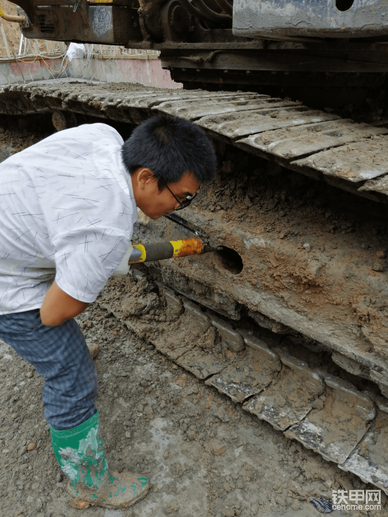

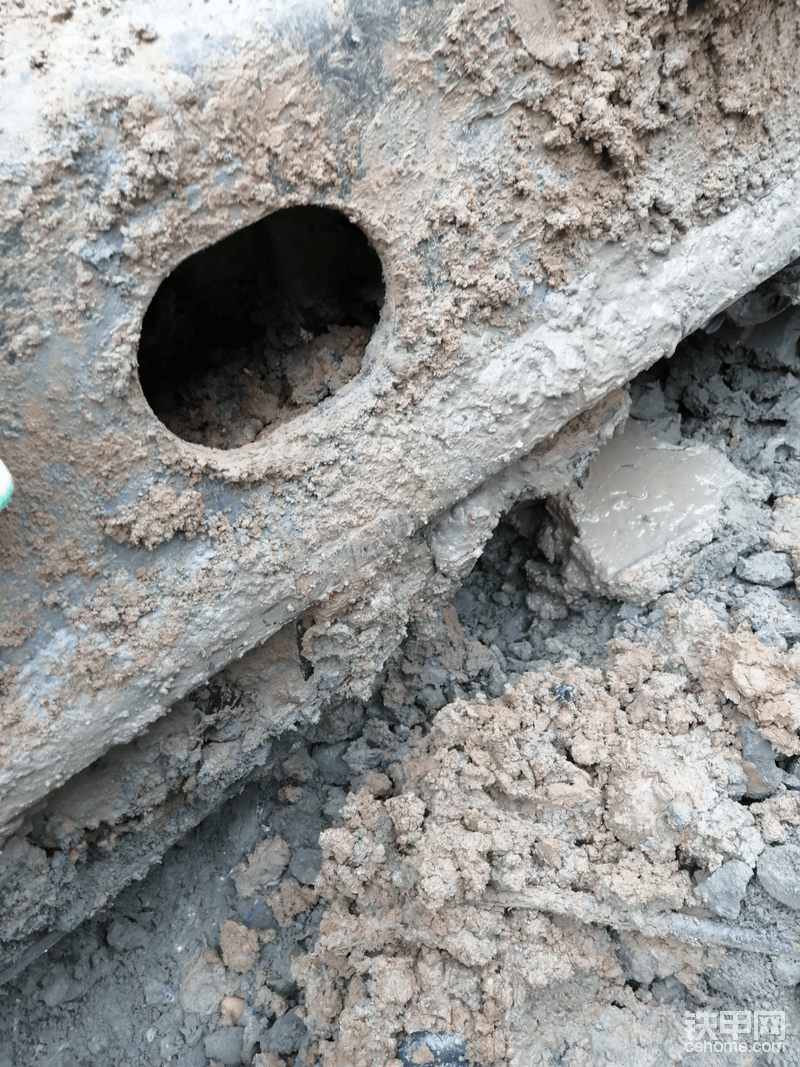

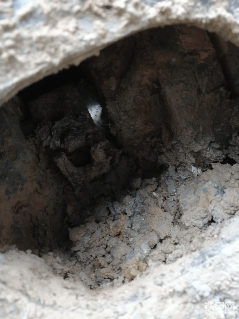

刚刚准备安装结果发现导向轮后,张紧油缸从插孔里调出来了,又用撬棍拨弄了好一阵才回位。

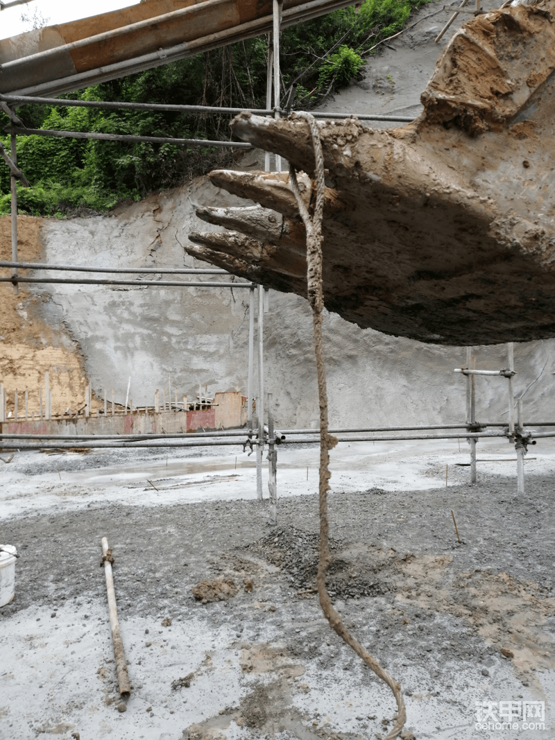

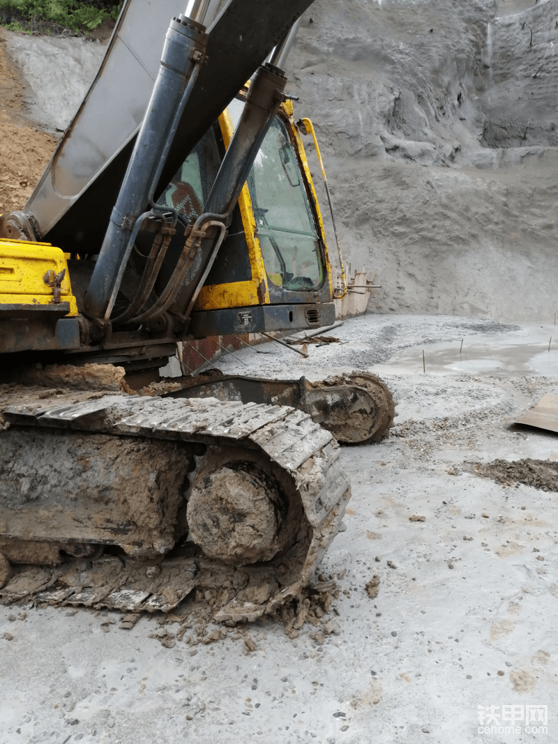

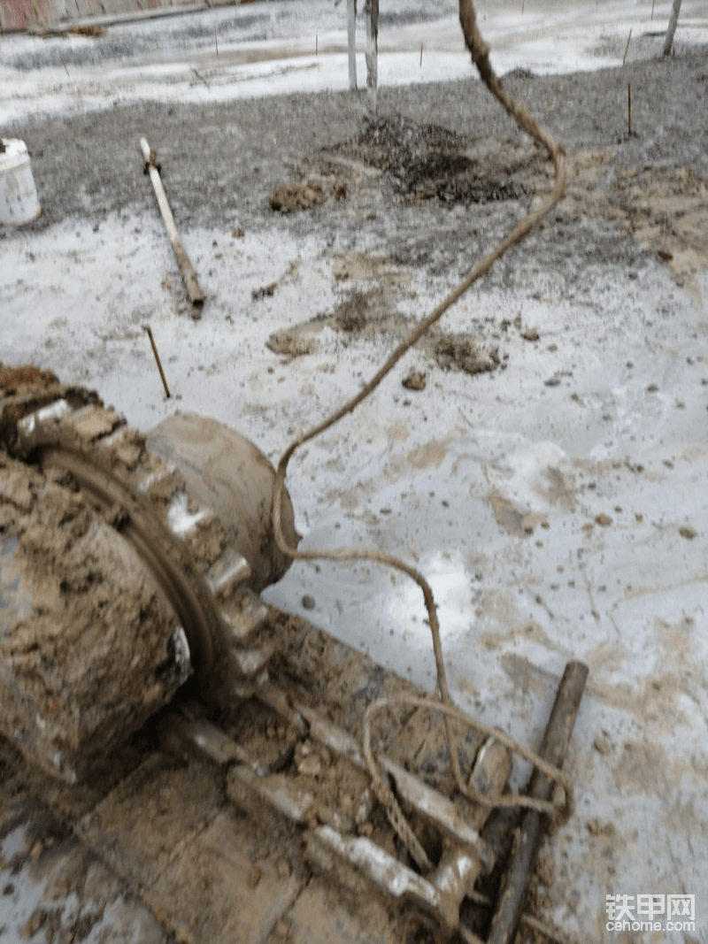

一切准备就绪,开始安装.结果又从旁边钢筋工那里借来了钢丝绳.

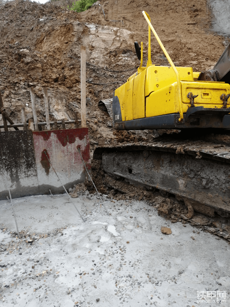

轻轻松松搞定.
垫了几块砖,一个人没办法撬。
开装载机的兄弟伙,跑过来帮忙打了一下黄油.还是感谢他.说到底还是自己太大意了,平时觉得自己是个老师傅,干起活来,总觉得小菜一碟.甚至大大咧咧,干活毛毛躁躁,结果太骄傲了,一点小细节没有注意,就搞出大问题.人做事可以为自己的本领而骄傲,但却不要太自满.时刻都应该记住做人要低调,要注重细节.要小心谨慎,不要让小问题出大毛病.
