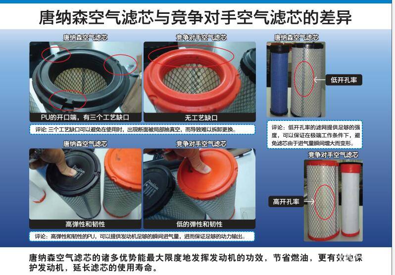

1.唐纳森空滤的PU端具有高回弹,韧性好,表面处理工艺强,有光泽,摸起来触感很光滑,副厂PU 都较硬,回弹差,无光泽,触感差;
2.唐纳森径向密封的空外滤芯在内径密封处 有深且宽的3道凹槽,而目前副厂的凹槽一般是2道或者3到浅且窄;
3.唐纳森径向密封的空滤都带润滑脂,方便安装,而所有副厂全部没带,安装起来费时费事;
4.唐纳森空外滤芯从内往外对着阳光看,滤纸呈现微微淡黄色,而副厂基本都是白色或者乳白色(表面涂层不同,处理工艺不一样)
