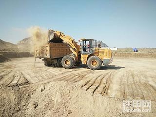

前面也介绍了我的车龙工853B,到现在十年了,干了一万两千多小时,上个月干包月的活,干到一半的时候发现小臂油缸憋不住压了,就是铲满土,铲斗会慢慢转落下,长距离转运土方的时候斗子里的土容易洒落,平地的时候斗子漂浮不定,令人烦不胜烦,这不,等到包月干完了从工地退场二话不说就找来修车师傅说修就修
没换之前的油缸,平地都不容易平
没换之前的油缸,平地都不容易平

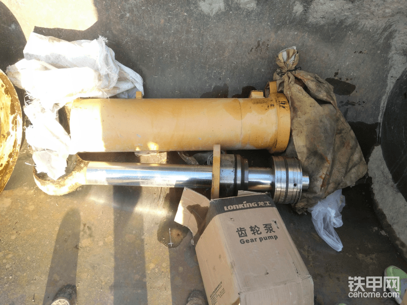

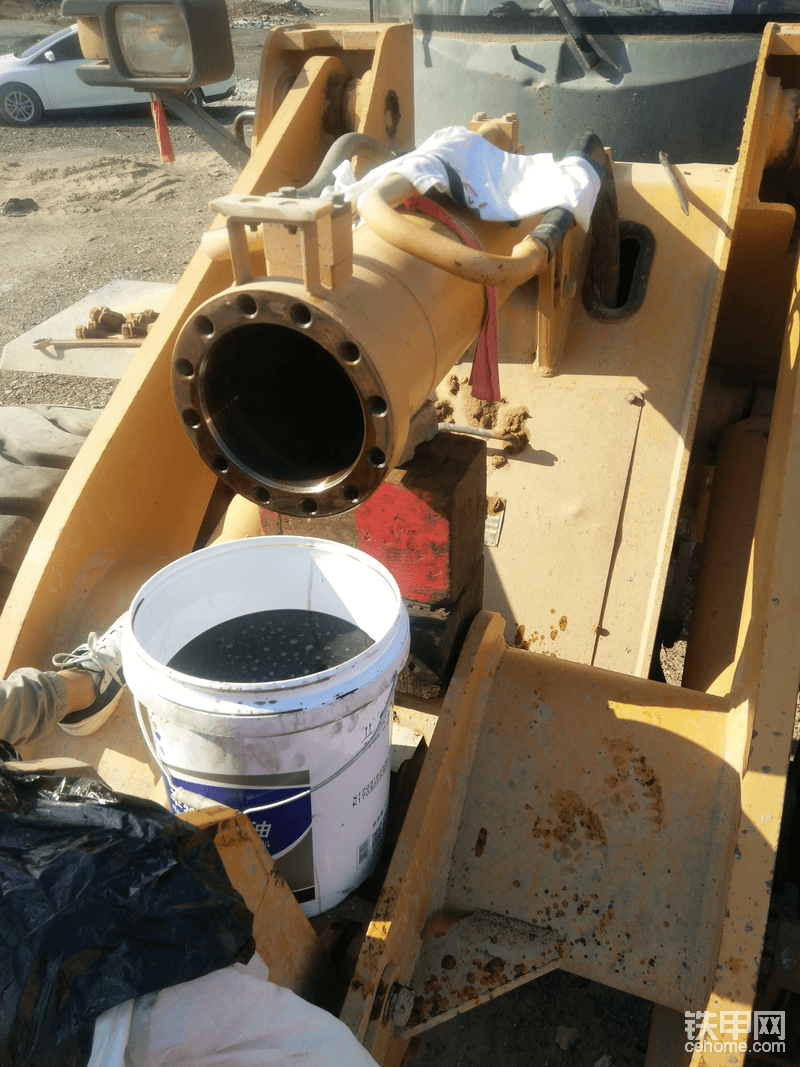

大拆油缸,感谢老乡用小挖给吊下来油缸,肉疼啊,十年了,一大修大拆就心疼爱车<img class="smiley" src="/img/smiley/new/tiejia28.gif"><img class="smiley" src="/img/smiley/new/tiejia28.gif"><img class="smiley" src="/img/smiley/new/tiejia28.gif">

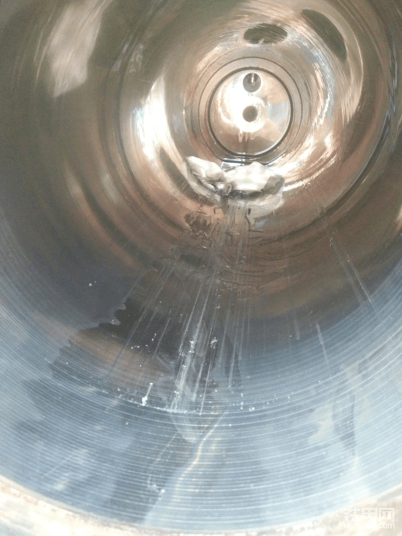

拆下一看,我的天,拉缸了,磨损这么牛逼,我以为仅仅只是油封磨损缝隙大而已,眼前的情景超出了想像,心里想:完了,要大出血……
这是缸筒内壁,好多好长很深,废了,只能换新的油缸总成

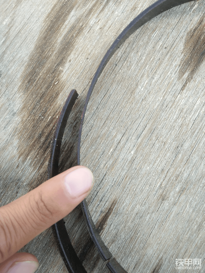

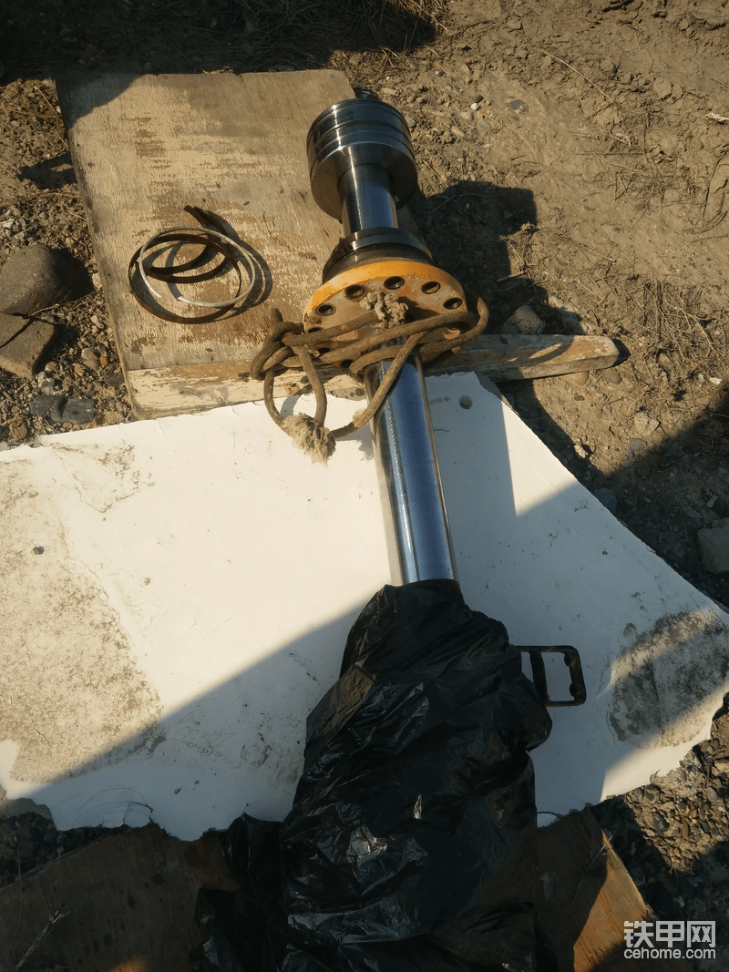

活塞油封,最下面一侧也就是划痕位置都磨薄了,据小陈修理师傅说是油封磨薄了导致活塞和缸筒内壁硬摩擦导致的后果
报废了,不能用了,直接扔了,哦不,拉到收破烂的地方卖了,一公斤一块三,两百多公斤,卖了两百四十五,好肉疼,那么重才两百多块钱,好吧,第二天新油缸就通过物流发过来了,又是那个老乡开小挖给吊上去的,在这里感谢那个老乡,以后有活介绍给他

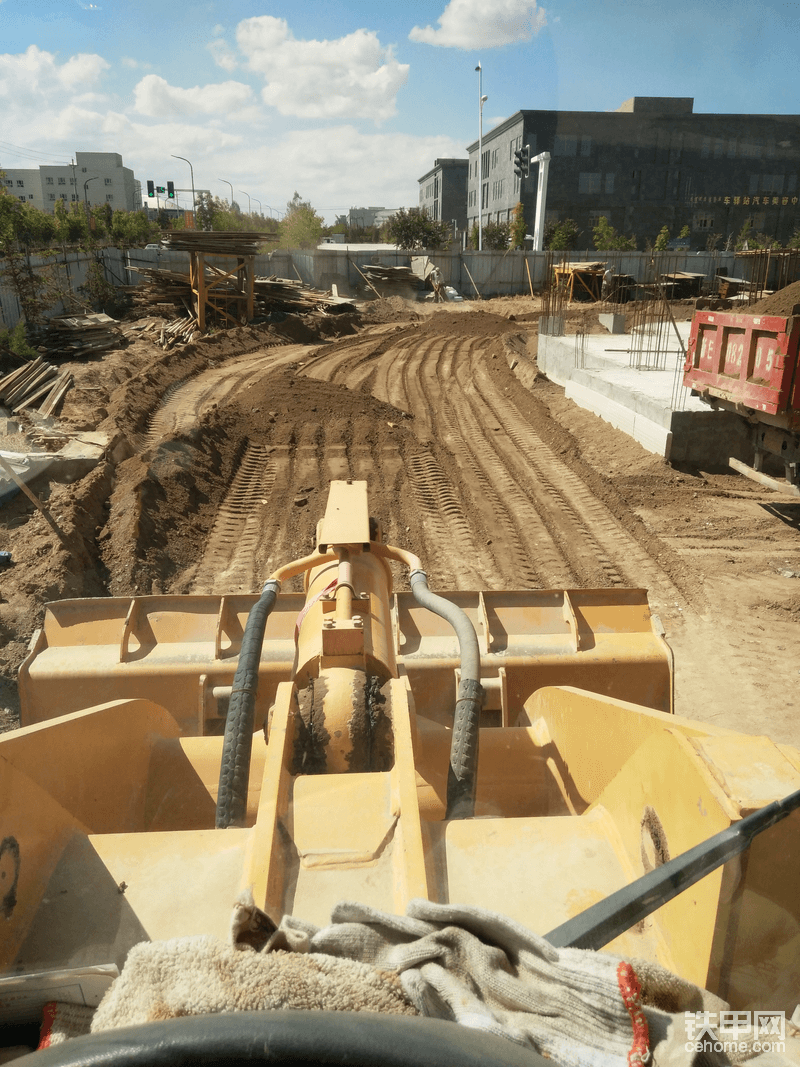

换好后的样子,后来平地装垃圾特别特别顺手,铲斗再也不会漂浮不定了,转运土方再也不会洒料了,车子修好了开起来也舒服,自己的车保养好,干活的时候少出毛病,自己干活挣钱也省心,写这么多,就到这里吧😂😂
