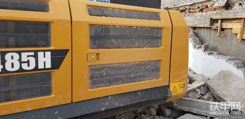

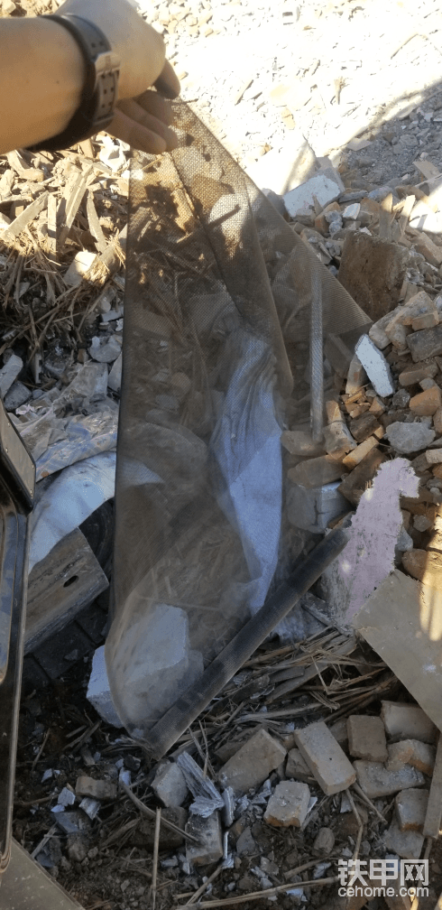

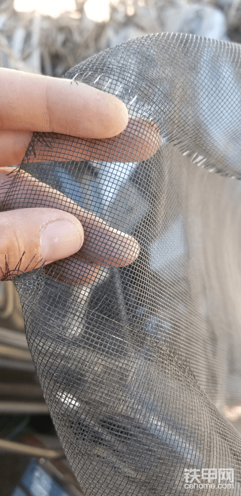

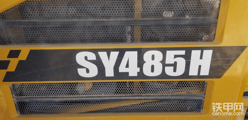

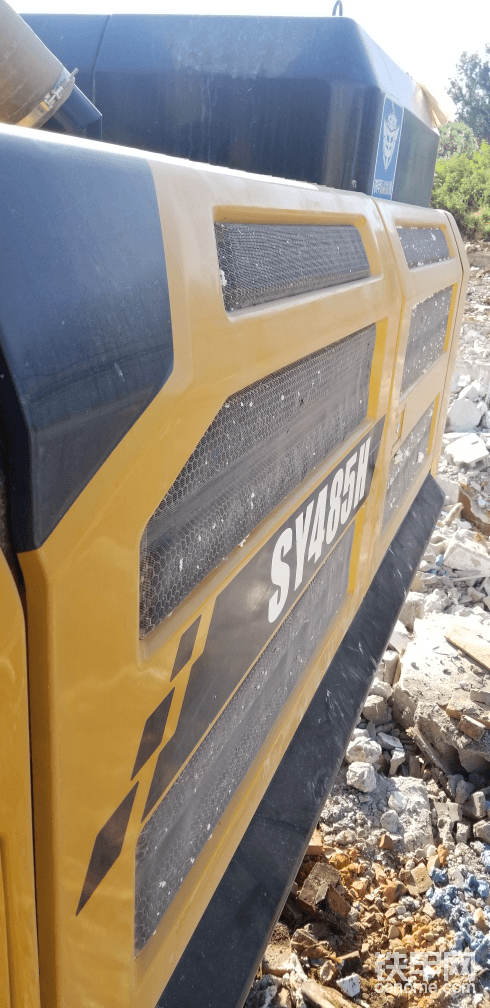

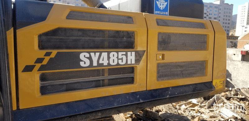

这阵子好  拆迁工地装废渣,昨天捡了几篇民居的纱窗

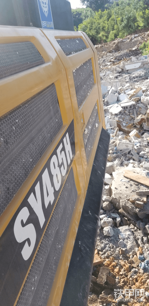

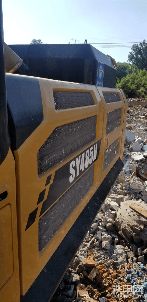

我一看吧 正好装在挖机上做防虫网  等翻斗车的空闲研究滴  。效果不错!

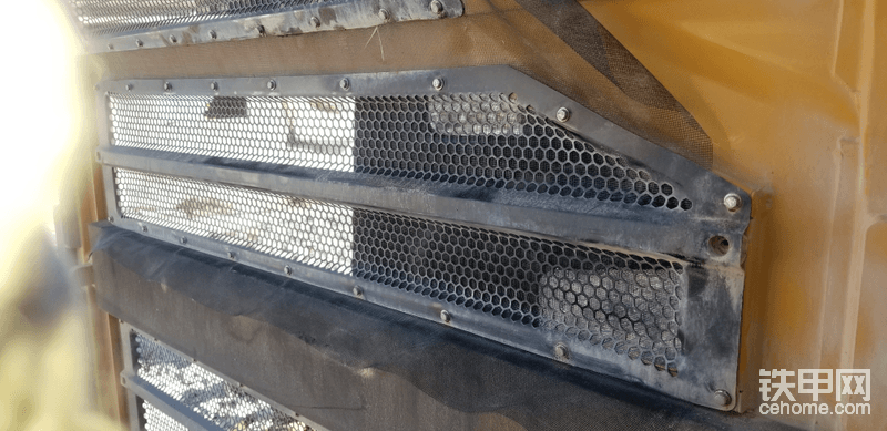

左下角那块还没弄。太热了,等晚上下班再整。比水箱前面原车自带的网要细很多。弄这个也不费劲。最重要三一设计的好,把边门原车的进气网拆下 把纱窗对比好位置直接放上去。然后再把进气网装上就ok  就是螺丝有点多。拧的胳膊疼
