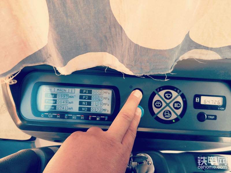

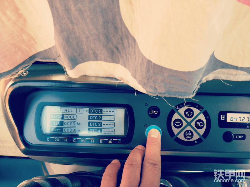

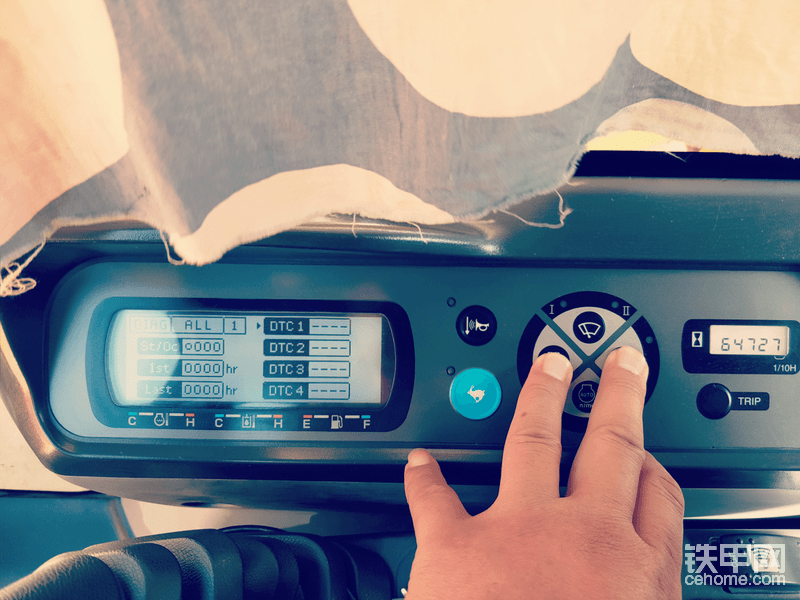

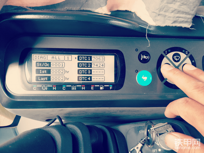

大家好哈,我这新人也没咋发过帖子,今天没事也发个帖子。经常看贴了看问答,有好多人甲友都问住友240-5(A5系列)仪表怎么进入,故障代码怎么消除,今天我就来说说,关于这个住友240-5(A5系列)仪表的进入方法和故障代码的消除方法,首先,打开钥匙门,车启动不启动都可以,进入开机界面,(图一)同时按住兔子挡和上面那个键,保持几秒进入工厂模式菜单第一页,如(图二),第一页可以看到发动机转速,p1p2压力等,按开灯键翻第二页能看到水温,液压油温,燃油回油温度,增压进气温度机油压力等信息。额,说跑题了,现在说故障码的消除方法,翻到菜单第一页,按兔子挡键一下,进入故障代码页(图三),我这个是消除了故障代码的,如(图四)是没有消除故障代码的,然后同时按住喷水和开灯键,如(图五)知道听到滴的一声,界面如(图三)显示一样,故障代码消除成功,前提是你得车不能有故障,要是有故障,主界面显示故障,故障码是消除不了的,故障码消除以后,然后同时按兔子挡和上面那个键退出工厂模式,回到工作模式主界面,也可以熄火关机,等全车断电,然后重新开机也可以退出工厂模式,不知道甲友们学会了么。建议甲友有些不要乱按,以防不注意更改了电脑信息出现不必要的故障,今天就写到这了,希望这个对有需要的甲友有用,改天有时间给甲友写一下住友A5进入工厂模式设置模式的进入,该设置的信息参数,和退出方法。
