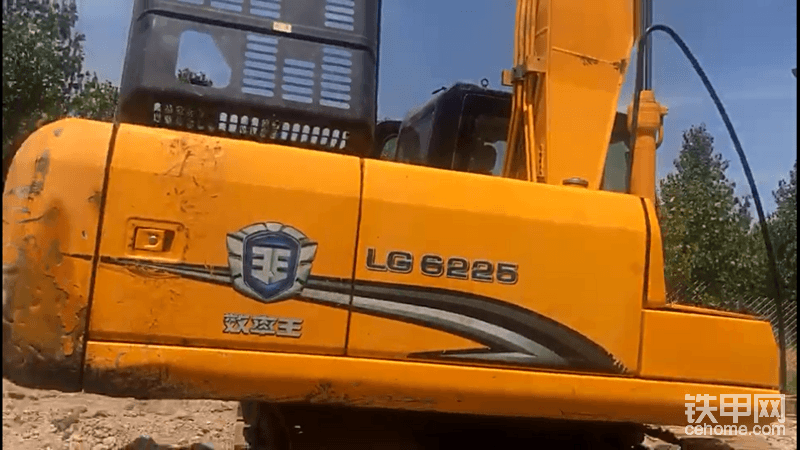

这次搞的是一个老对手了,龙工6225,前段时间搞过一台,摸的差不多了,所以这一台也上手快。
所以在这里有一个很重要的地方,就是累积,这才是最值钱所在。
只有把每一次的经验总结积累,然后再去实践操作,才能达到一个标准的修理工状态。

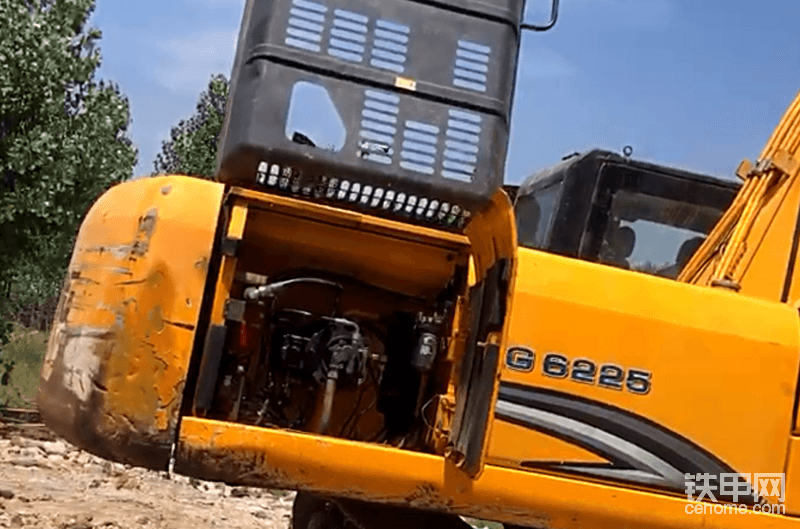

龙工的中挖,谁用谁知道。市面上买的挺多的一款,上次搞得也是这一辆,问题也差不多相似,毕竟是师出同门。
不算老旧,用着也还可以,大问题不算有,就是在速度上,上不去,所以就这样要搞一下。
龙工的液压,用过的都清楚,就那样了。川崎的大泵,问题来来去去都是老几样,也心里有数了。
川崎的大泵,老铁们应该都很熟悉了。也是原车的泵,不过经历了时间的洗礼,就好像不太跟得上步伐了,开始掉链子,速度跟不上,分流和发动机的匹配也有点不匹配。
这是安装之前的效果,动还是能动的,不过这速度就有点浪费表情和金钱了。

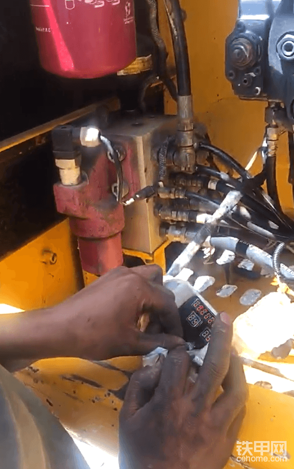

一般来说电脑板那边可以进行调节的,但是这个没有那么简单,所以调理也于事无补,所以就决心加个泵流量控制板,解决方便简单。
装这个东西最大的好处就是方便,而且见效快,成本也就那样,都能接受。甚至我还教了几个机主怎么装,怎么调,感觉有点断自己财路,不过还在做人踏实一点舒服。

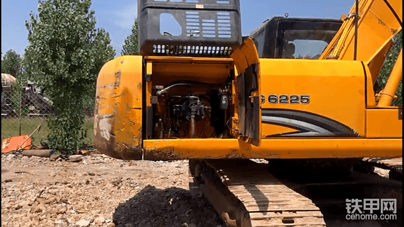

装好试机,大伙看一下现场效果,个人感觉比原来舒服多了,动作速度提上去了,也大小油门也没有憋车,泵流量和发动机基本匹配,分流不平衡就解决了。
这次搞这个也比较顺利,没有太多别的并发症,所以就一气呵成。
