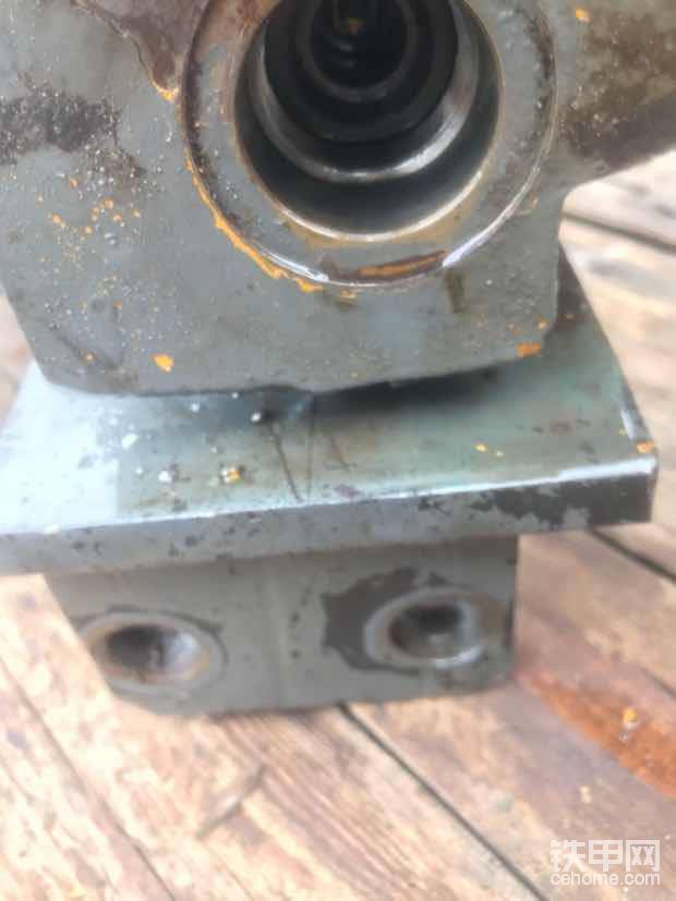

这是分配阀
这是分配阀

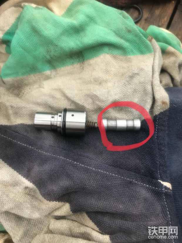

这是上图阀孔拆出来的 叫分合流阀
还有一个阀叫直线行走阀
磨损非常严重  几乎不能使用 内泄非常大。才导致行走一点力都没有
