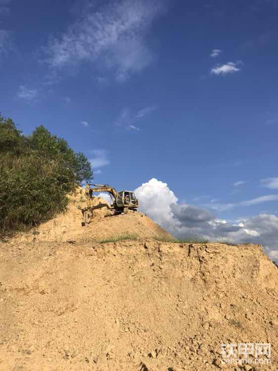

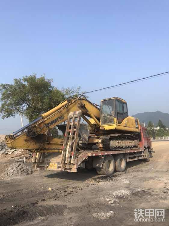

说一个公司之前买的小松200-7的被套路故事! 购车总价24w,后来维修以及更换配件 前前后后花了十万人民币。主要毛病出在液压泵,(所有动作卡死)最早叫的本地修理工来搞,搞了一个礼拜也没搞好,最后所性直接说搞不好,付了1.7w手工费还废了两铁桶液压油,这修理工完全是不懂,被套路了1.7w!
就是这个小松 花了十万维修费的小松200-7<img class="smiley" src="/img/smiley/new/tiejia14.gif">

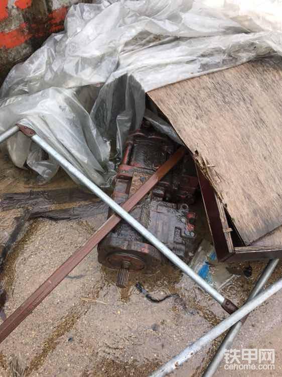

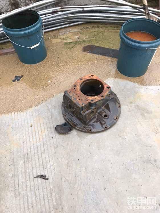

后来叫杭州大师傅来搞,杭州大师傅一听说液压泵被其它修理工动过就不过来了,然后介绍了一个杭州搞液压的师傅带了两个学徒就过来把液压泵和多路阀拆去杭州检测,又是一个礼拜过去,过来把液压泵和多路阀装上, 暂时好了。
更换下来小松200-7的液压泵机壳
更换下来小松200-7的液压泵机壳
检测费用4.6w,杭州的师傅还是有点本事的,用了可能半了月,液压泵打掉了。杭州师傅再次来过,把液压泵拆去。这次更换了液压泵机壳和里面的一些部件。话费2W多外加一铁桶加德士液压油!这么多修理费花下去,总结了下,大毛病还是要请省城大师傅,之前的一万多算是被套路 ,打水飘了。

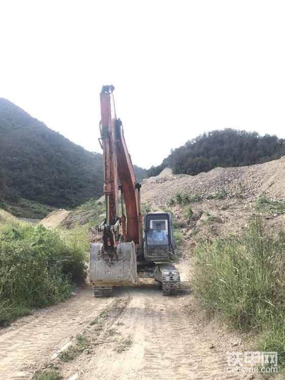

对 没错就是这台日立
对 没错就是这台日立
x
再说说我那台日立200-6 ,液压泵有异响,卡动作。请了师傅过来,说是旋转有问题,然后听他的更换了大转盘齿,然而异响依然存在,又说液压泵有问题,也没敢让他拆,又叫了个师傅来,说是液压泵里面的齿轮油漏掉了。把齿轮油加上就好。

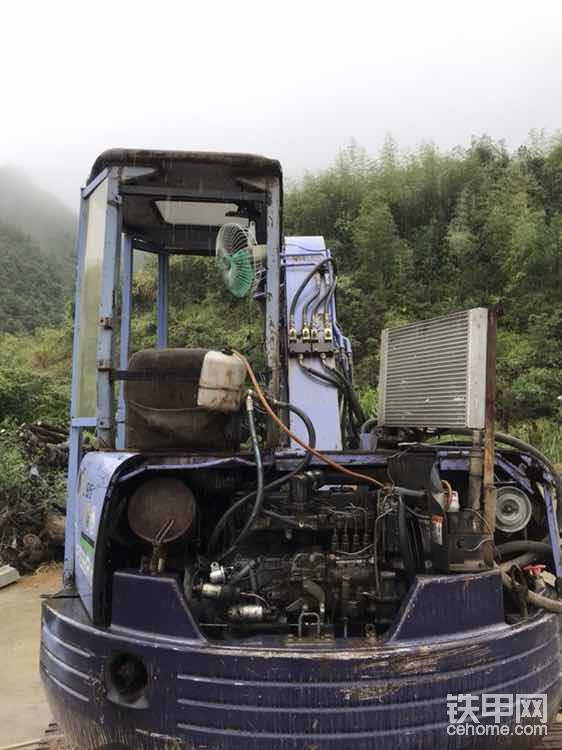

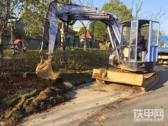

液压油散热片外装,这个高温的毛病就治住了
还是公司的挖机 ,谷禾55, 为了解决高温的问题,请的二把刀修理工,把水泵,水箱,液压油散热片,都换了,也没弄好,最后说是发动机不行,要换发动机,老板也真信了,专门跑去广东买了个五十铃的发动机回来,换上还是没用,老板都火了最后叫了个修汽车的把毛病给治好了。
