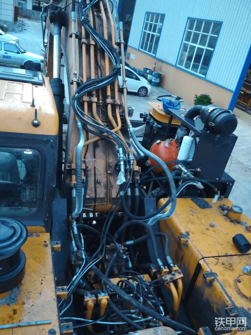

改主油路,多路阀接出供给钻机动力头。
改主油路,多路阀接出供给钻机动力头。

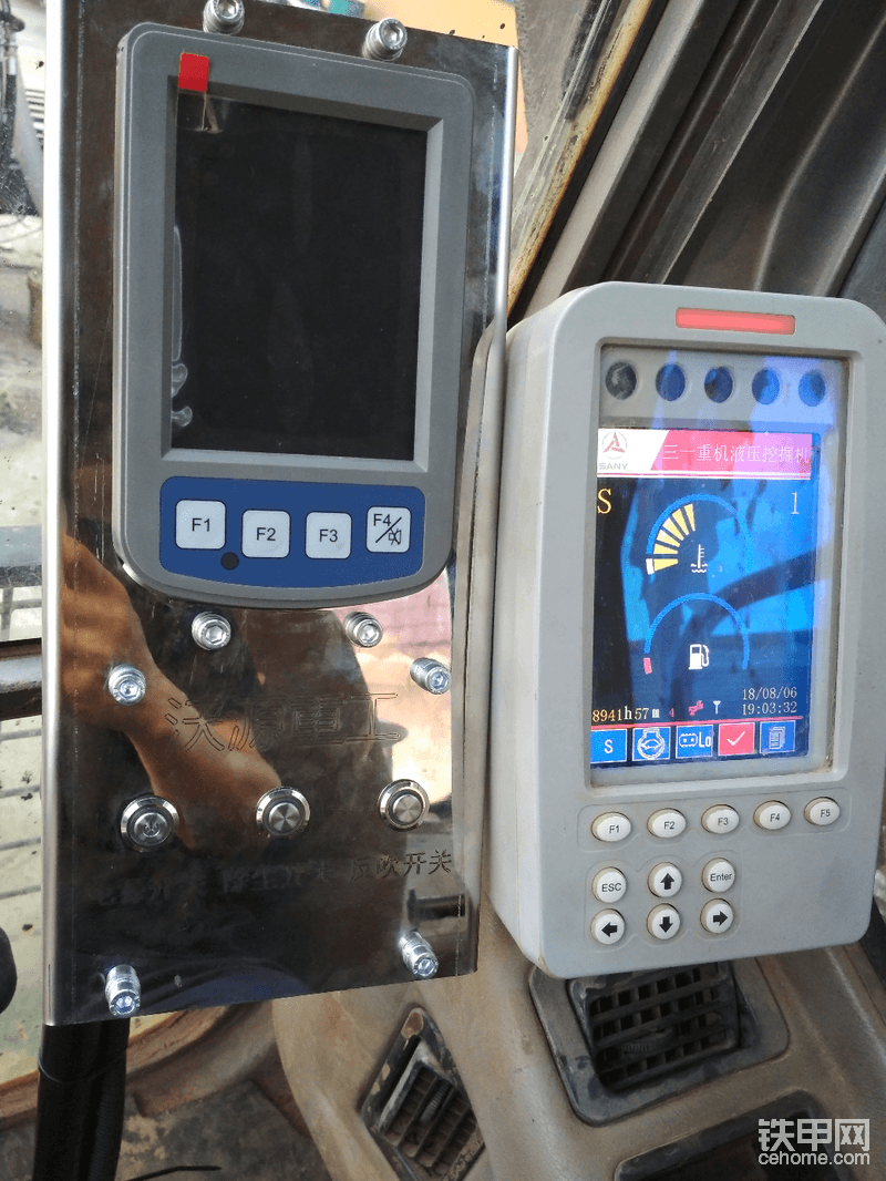

改装电路,增加控制除尘器,空压机控制面板,边上就是三一的控制面板,哈哈,这面板还能当镜子用,不怕工地没镜子照<img class="smiley" src="/img/smiley/new/tiejia3.gif"><img class="smiley" src="/img/smiley/new/tiejia3.gif">

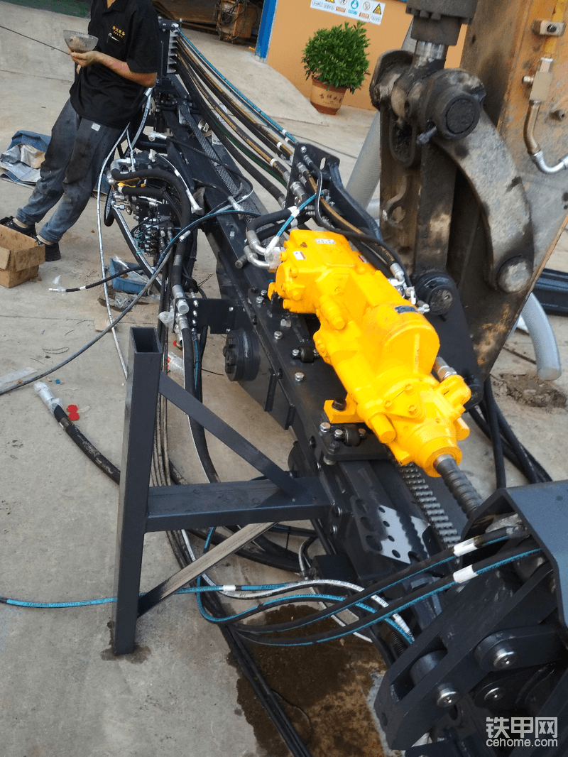

台湾佬的钻机机头,
台湾佬的钻机机头,

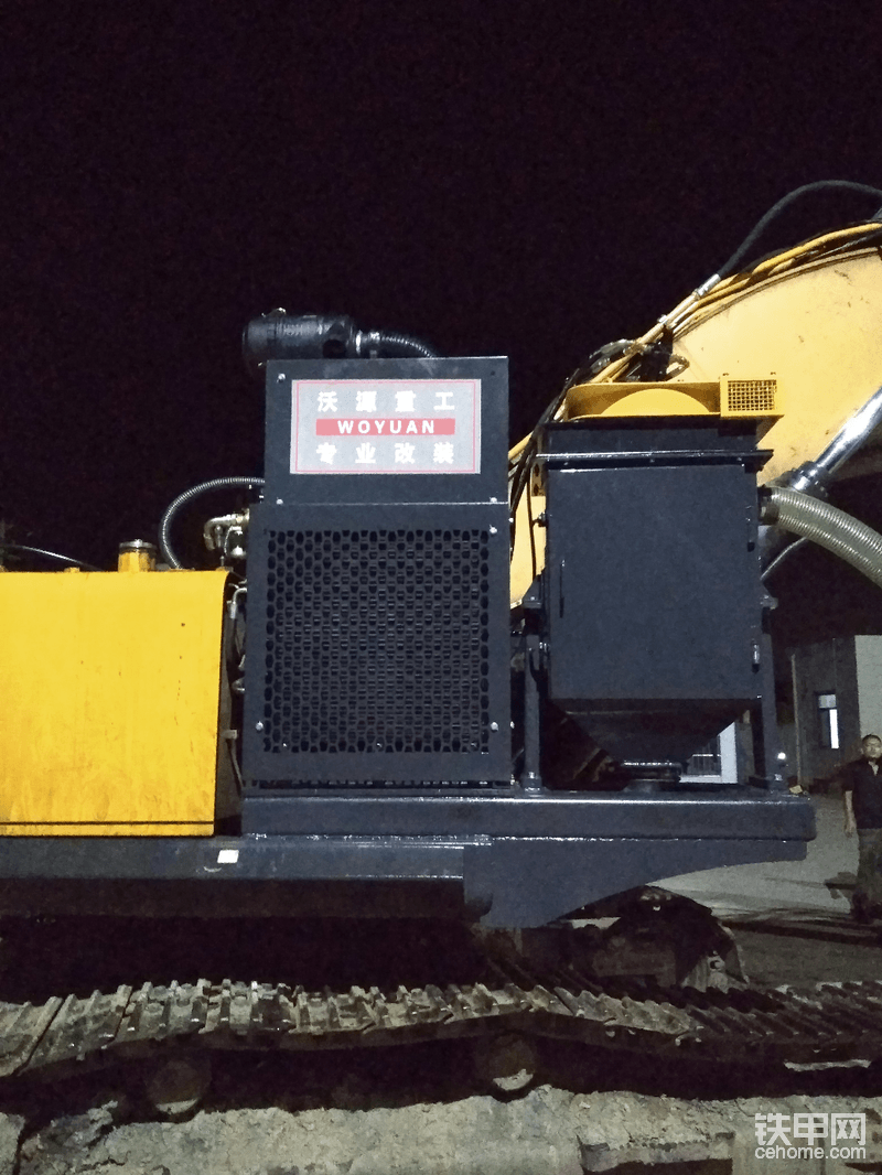

把侧边原来工具柜,爬梯位置卸了,加长底座,安装空压机+除尘器

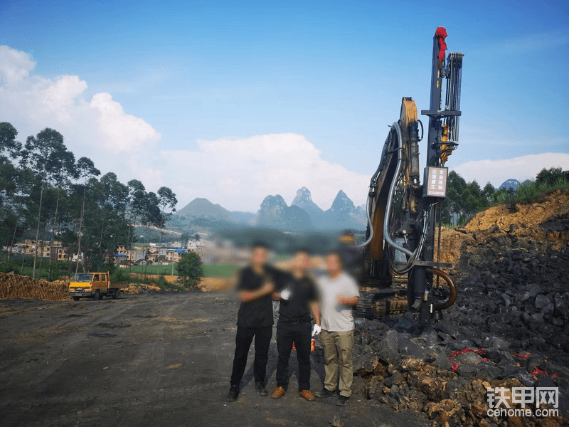

钻架组装接管,把铲斗卸了,钻架直接装上去

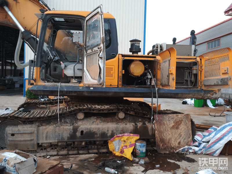

拉去石场试机,有问题直接把黑衣服的人扣下,不弄好,别想走<img class="smiley" src="/img/smiley/new/tiejia8.gif">
