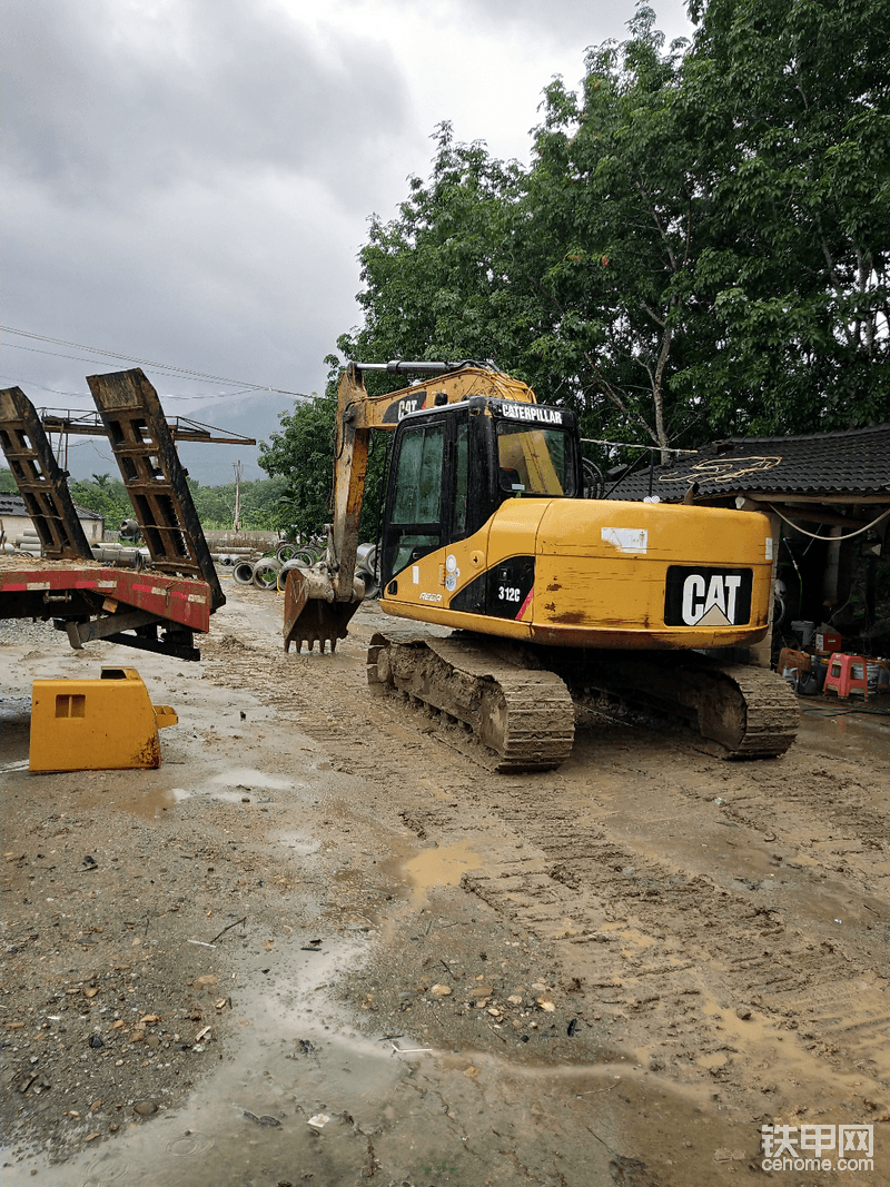

卡特311c不管多大油门动臂都无法支车,只有加铲斗或斗杆动作才能支起,其它动作正常,动臂安全阀已调换,动臂提升溢流压力双泵都是30Mpa,支车只有一个泵有压力18MPA,二次先导压力4.5Mpa,难道是动臂阀杆卡死了?望各位老师指点
