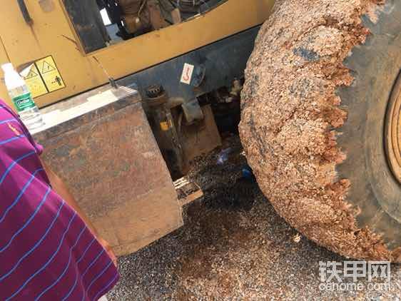

    过去看了看,这台修理工听开车的小伙子说刹车软绵绵的还有点刹不住,而且前后加力泵看了一下,后加力泵总是少油又看不到哪漏。修理工过来简单的看了一下加入了刹车油排了排后刹车空气发现左边刹车钳的外壳角那有条很小的封漏出来的油,这个问题修理工还是头一次见一般都是油封破了或者是活塞锈死的问题这个问题还是头一次见,简单的拆了下刹车钳后把钳子带回家拿到新钳子过来顺便给我带个大臂油封修理包过来,简单的给那台车保养做完以及刹车钳弄完后已经中午十二点了吃了饭休息了一个多小时准备弄我的车了。

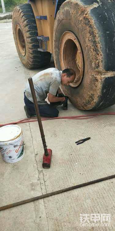

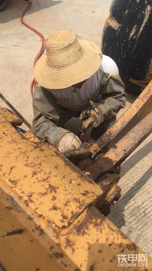

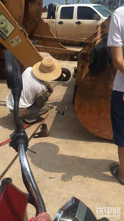

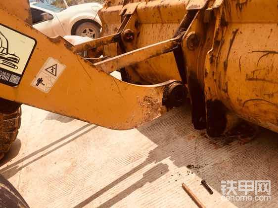

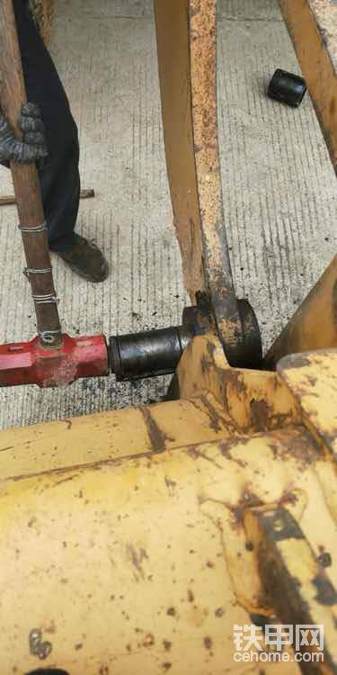

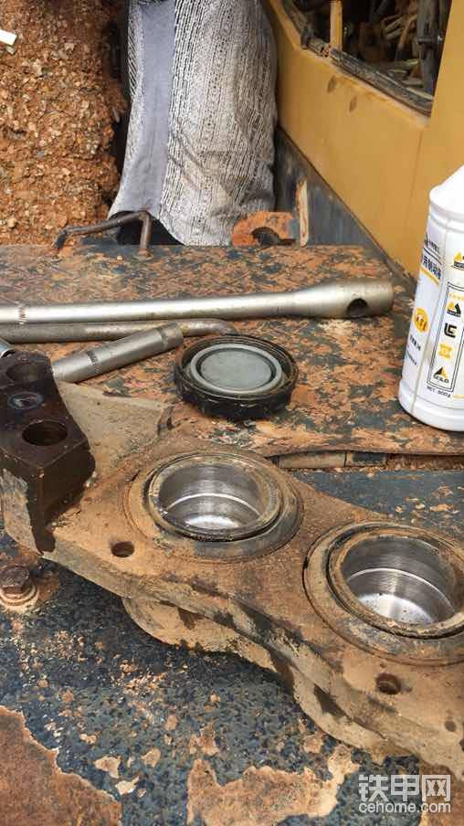

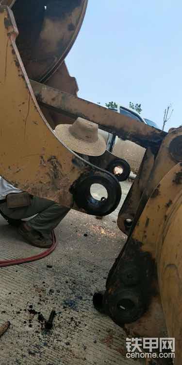

     说起这个套子从新车买来一直没换过,掏了又掏一天打一次黄油少打一次就会堵所以也很头疼。索性今天趁修理工在这给换好,套子从自己家带过来这套子一直没用很新就是有点锈但不妨碍用。简单的拆了两个销子上面的螺丝几锤子就抡了出来,看了看销套凹槽已经完全磨没了销套也已经磨的很薄很薄,氧割师傅从销套中割出一到缝隙然后就是开始抡锤打出来,装销套是拿着原来的旧销套套在销子后面新销套在前面这样捶打销子一下一下的敲进去中间就不用多说了看视频,弄好后开始对孔进销子,平地上又是前进又是后退又是打方向的才把孔对上销子打进去,螺丝固定紧开始维修大臂油缸的油封。

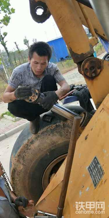

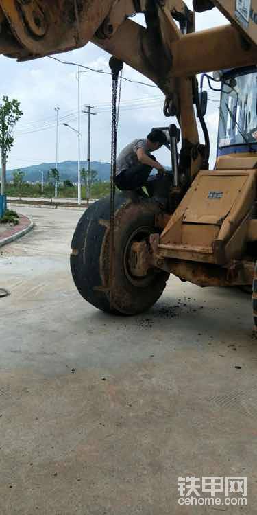

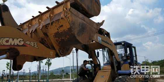

    由于换大臂油缸需要把大臂抬起来找个东西给驮着以免拆完后大臂掉下来所以把另外一台徐工车开了过来,说起这个徐工车我也是醉了启动后三四分钟刹车气都打不起来,玩过断气刹的都知道气不够安不下去断气刹,所以我一边按着断气刹一边把车开过去驮着我的大臂放着掉下来, 这个大臂油封从新车过来一直都没换过的所以挺紧的维修工也是废了好多方法才把这卡簧式的油封给弄出来,拿出带有黄色盒子印有黑色“Lonking龙工”等字样的原厂油封给我装了上去。
