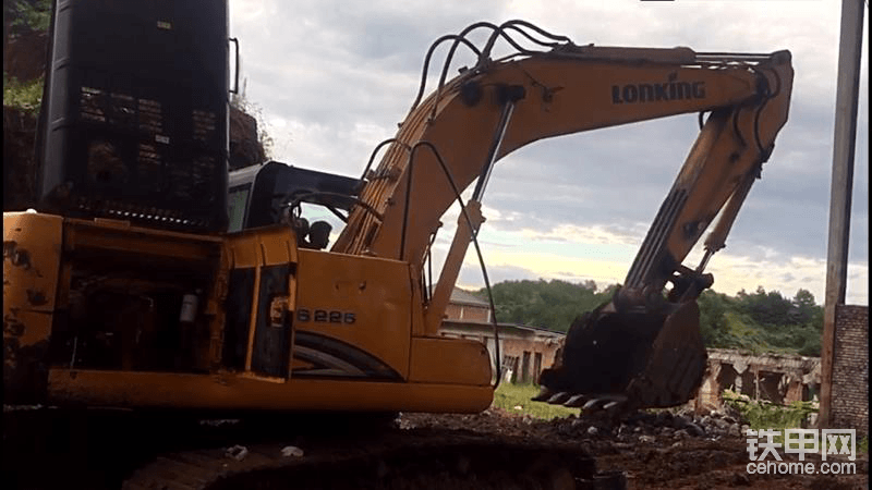

动手之前,还是夕阳晚霞的。

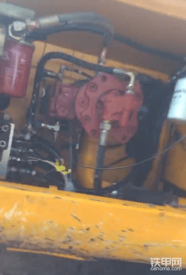

这次的机子是主要在泵出来问题,导致这个机子的动作不协调,动作慢,拉大油门动作才能有一点起色。
到场后,进行了故障检查排除,泵是新换等我,也没有太多问题,不存在耗损。
电脑板也还在,不过控制液压这一方面应该出来问题,其他问题不大。所以这是应该就是发动机和液压泵不匹配的问题。
机子不算老,就是之前大修过一次泵,现在用的是川崎。

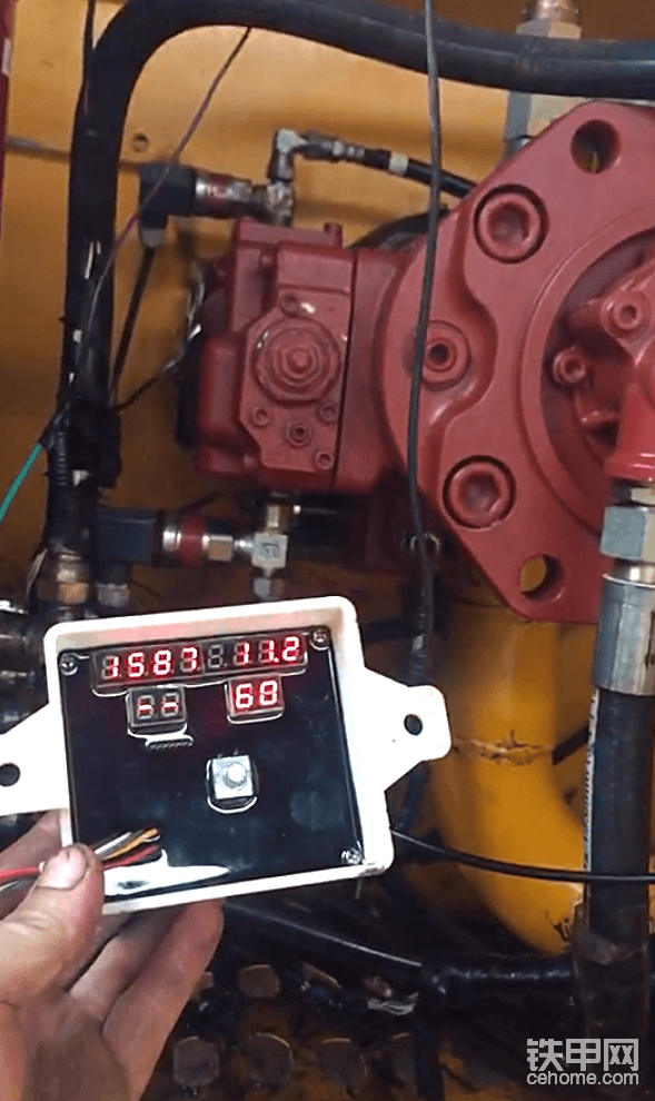

也是个崭新的泵,问题没有太多,就是分流不匹配,一般的话,可以调提升器,不过这次因为涉及到发动机转速,所以调提升器的效果也不明显。只能改泵。
川崎泵配泵控板,算是我菜单里面的常菜了。
遇到泵不协调的问题,排除了磨损和电脑板故障,就基本可以下手处理了。
甲友们看一下,这样的效果过不过关。
装这个东西用不了多久,重要的是调节,有时候也不是单单装上去就万事大吉了,还要进行整体的判断,进行一项一项的解决优化,有时候提升器要调节一下,有时候电磁阀也有问题,所以要实际问题,实际处理。
试机的速度老板还是挺满意的。速度虽然比不过原车,但是在动作协调,大小油门放流精准这方面,还是比较满意的。
搞这个生意还是挺坎坷的,装了一半就大雨来临,还是没遮没掩的,一秒就变落汤鸡了。
不过还是躲了一下,有马上的快手快脚的搞好,机主心也急。
之后还开出去溜达了一下,试试动作和行走,老铁们看看这效果还可以不。
