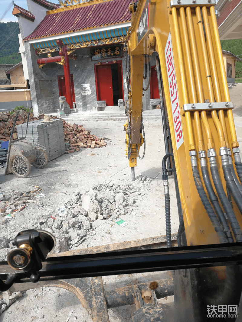

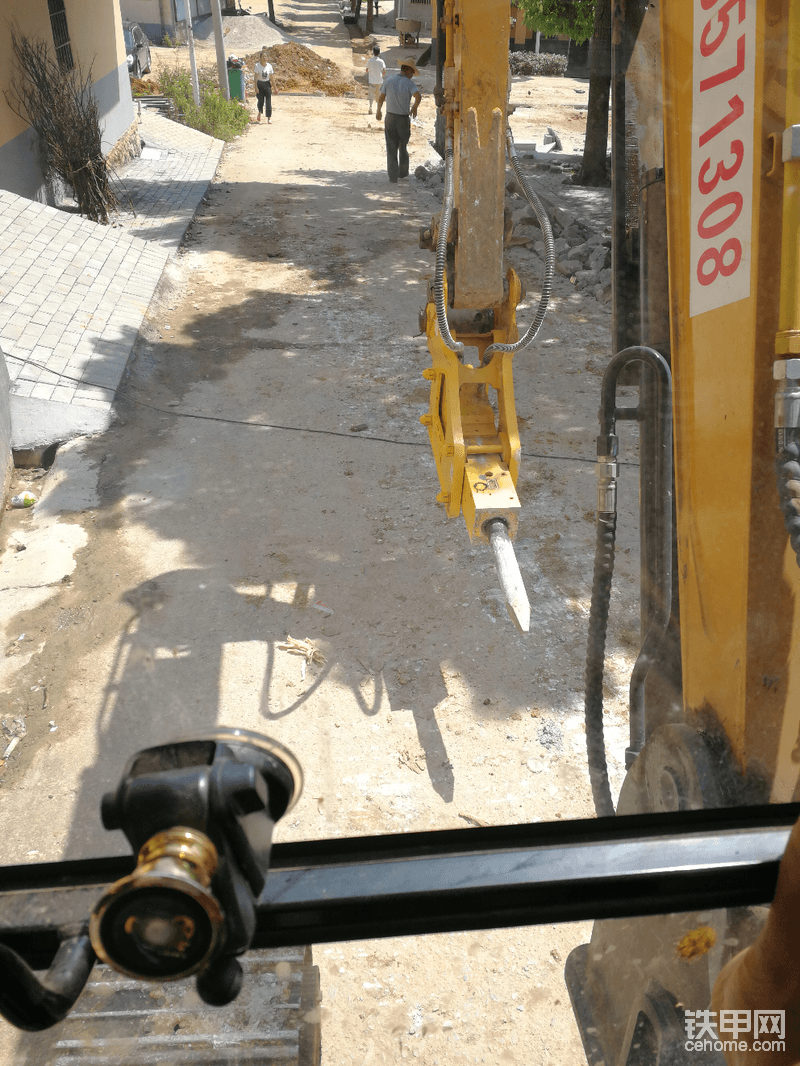

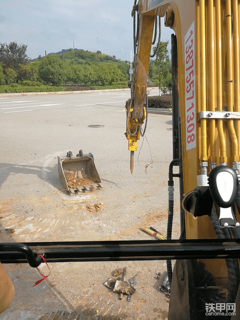

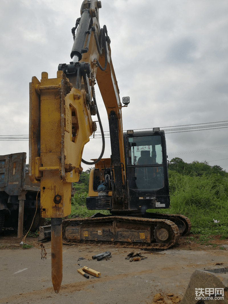

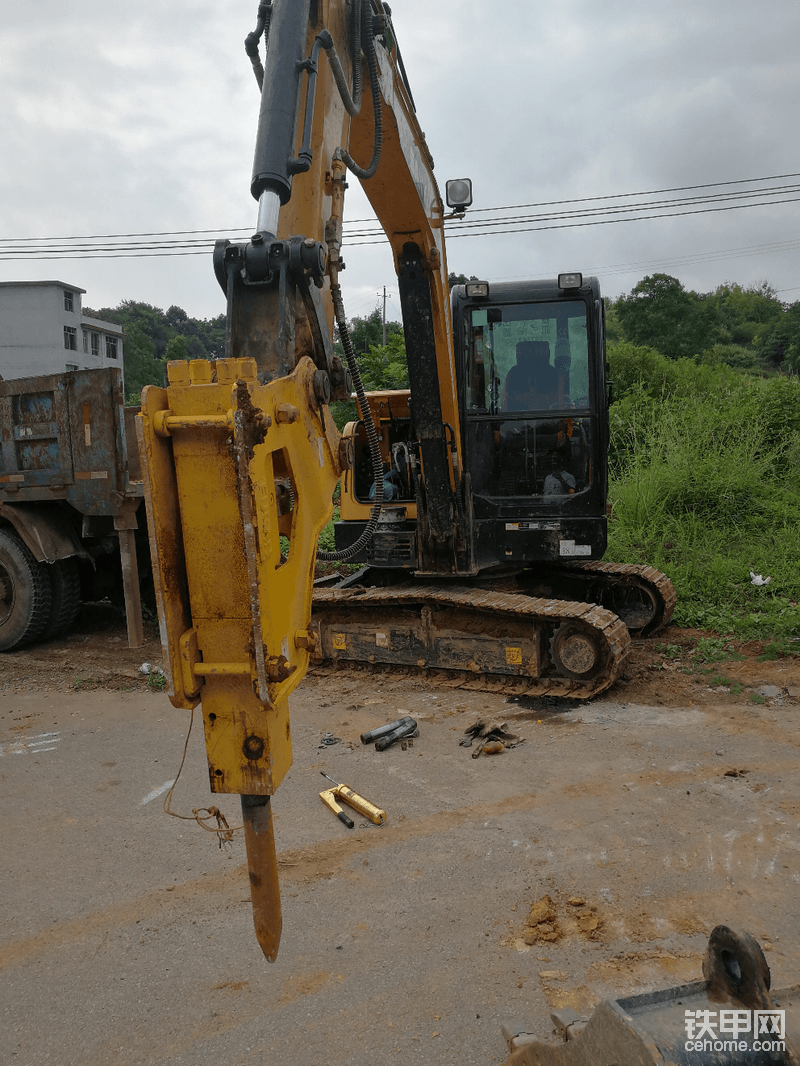

刚买了2月毛病不少,看我如何检修破碎锤?

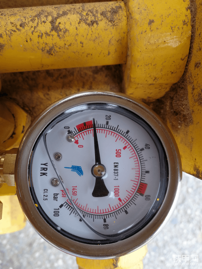

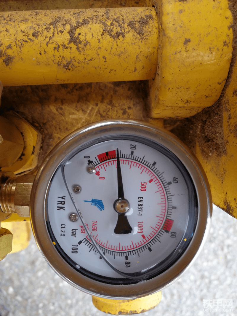

天天打大锤的路过,记得定期更换液压油,打石头炮锤容易进灰,液压油很容易脏,炮杆要经常打黄油,不然与外套间隙会很大,到时候不是垂直打的时候很容易憋炮
炮锤王
2018-08-22
氮气一般都是14-16.太高了压不下,太低了没力度,打黄油锤立起来打是最好的,你那气压11肯定是有点低,,压不下有可能是炮钎不标准,68锤炮钎是66.5左右

20吨级挖掘机140的炮头氮气压力也才15
回复(1)
152****6660
2018-08-20
锤品牌不一样,气压也不一样,一般13~18

测氮气要液压油温上来了再测才好,因为氮气也是热胀冷缩 ,你凉车时测的刚好到热车时就高了,另外多打黄油是不对的,破碎锤打黄油容易黑液压油,
回复(1)
穷书生
2018-08-20
个人认为你这个观点是错误的,首先氮气热膨胀系数很低,液压油温差大约在五十度左右,氮气的热膨胀几乎可以忽略不计!再者,黄油实际实在离活塞一段距离的下方,正常操作是带不到上面去的!一般黄油污染液压油多发生在旧锤,活塞有伤,将黄油带到油封里面污染液压油! 再者楼主说破碎锤压不到底,导致打击不畅,其实新锤很多会有这个问题,我接触的几个新锤大多都有这问题,磨合五六小时就没有这个问题了,跟氮气压力没有关系
