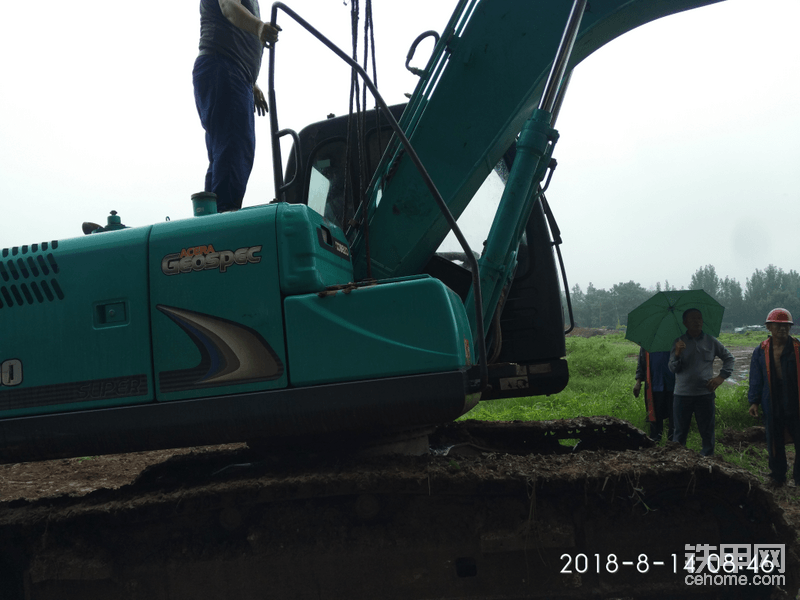

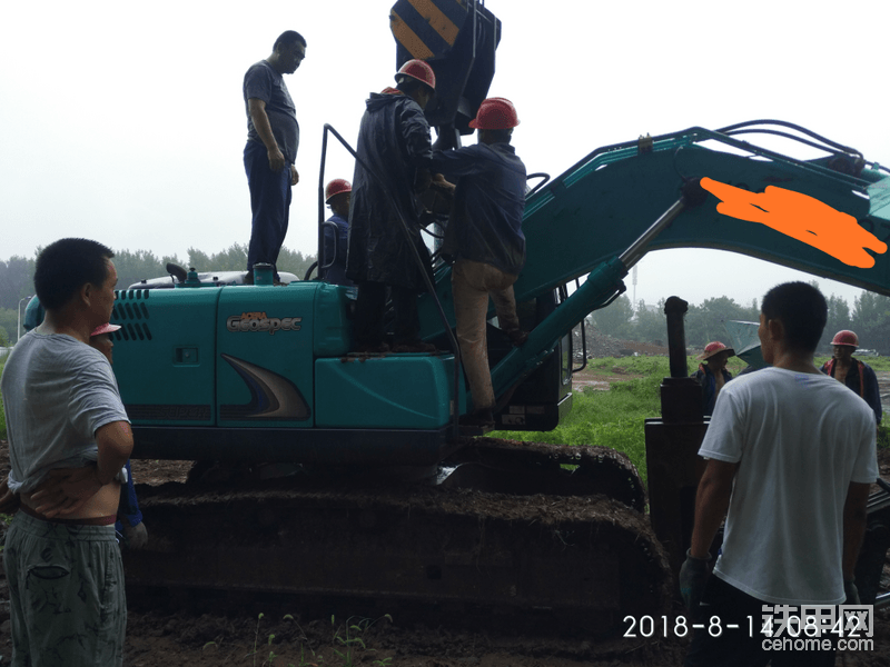

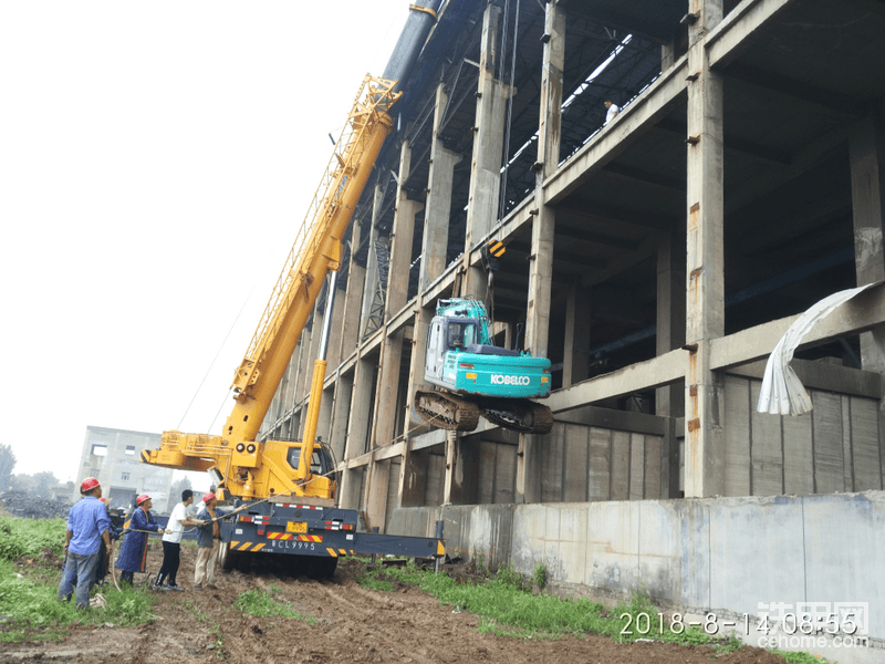

吃完饭打着雨伞就到工地上干活了,大概八点半工地老板打电话说吊车和小挖机都到现场了但不知道钢丝绳怎么挂,要我去看一下。然后我把挖机停了,去看他们挂钢丝绳,他们说钢丝绳要挂链板上,我说不行,挂链板上会刮到驾驶室和侧门,我们以前吊挖机都是刮大臂根的大轴上的。于是他们听我的把钢丝绳刮大轴上了。
钢丝绳挂好了正在找平衡

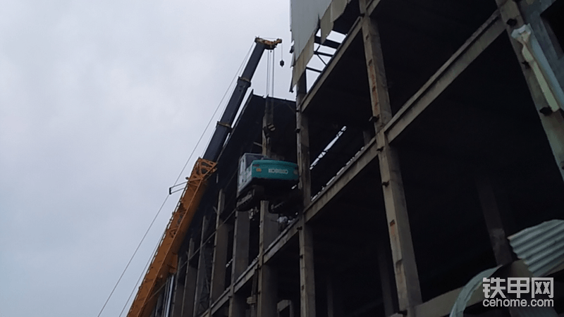

已经升起来了,链子上要系一根绳子以便给挖机找角度

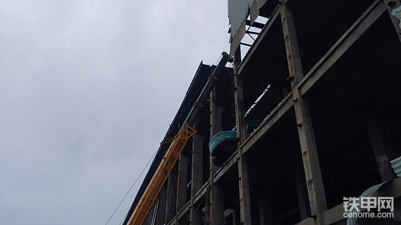

已经吊上去了

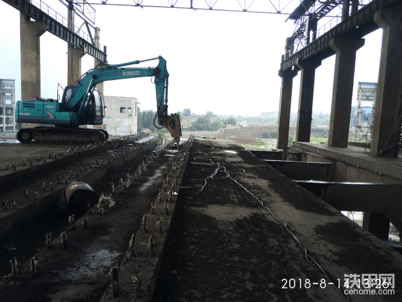

开始干活,小挖机在上面正好,打板和小梁够用了,如果大挖机上去由于板不是平的反而施展不开。

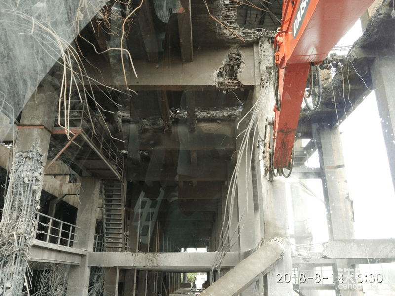

小挖机把楼板已经掐开钢筋也已经割断,我在下面打柱子

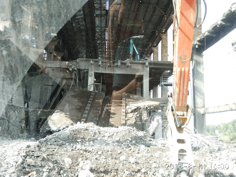

第一块板顺利掉下来了,虽然掉下来相比较而言好打点,但是边上的梁比较大钢筋较多,打的依然很是费劲。

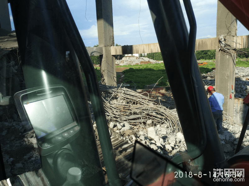

看这是一个柱子的钢筋有多少,全是32的螺纹钢,工地老板正在捧着肚子笑
