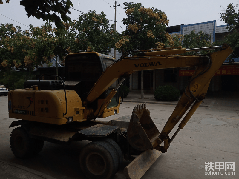

今天的主角,沃尔华皮轮13年出厂,目前使用了马上5000小时了其他牌子的也没开过,目前因人为原因换了一个回转接头,换过一个离合器的分离轴承。电瓶前几天也换了,4000小时的时候装的锤,到现在也没打百十个小时车子优点比较省油,故障率也不高,用料也比较足,当时新车价18万多。相比履带三十多万来说回本比较快,这款车前轮没刹车,没有平衡油缸,推土铲作用就比较大,。轮边减速桥,车速低劲大,时速最多20码。在路上跑起来急死人,空调自己装的,三年了正常使用,这车水箱风扇是往里吸的那种,夏天热风全吸进来吹到驾驶室,没有空调真能热死人了。发动机和其他大件都正常,赞一个发动机是新柴498带增压的那种,属于那种小众品牌,据我所知,叉车和迪尔的拖拉机上有装这种发动机的,没带增压的那种反应很差,容易喷机油,有增压得反应还不错,轮挖大部分都在使用这种发动机。齿轮泵没有以前力气大了,所以比以前多费点油,以前二十块,现在要二十五块钱的油,油价五块六。准备换了,这齿轮泵也不贵一两千块钱就搞定了。值得说的是,这车子底盘好,一直没费过心,因为经常在路上跑,前后轮胎全换完了。现在出的轮挖配置都比这个好多了。有想深入了解的留言。码字不易,多多支持

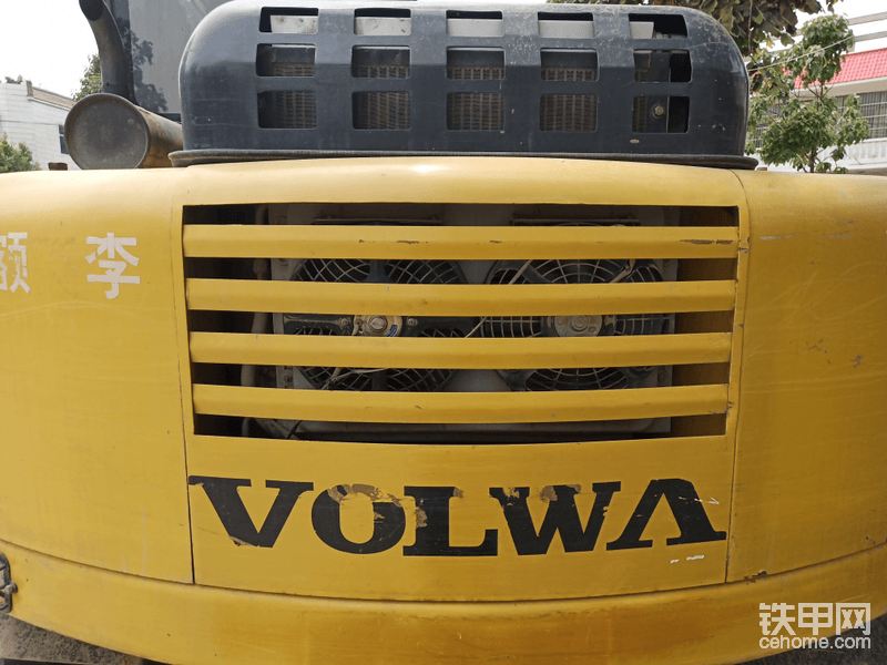

自己加装的空调,水箱后边,很凉快。
自己加装的空调,水箱后边,很凉快。

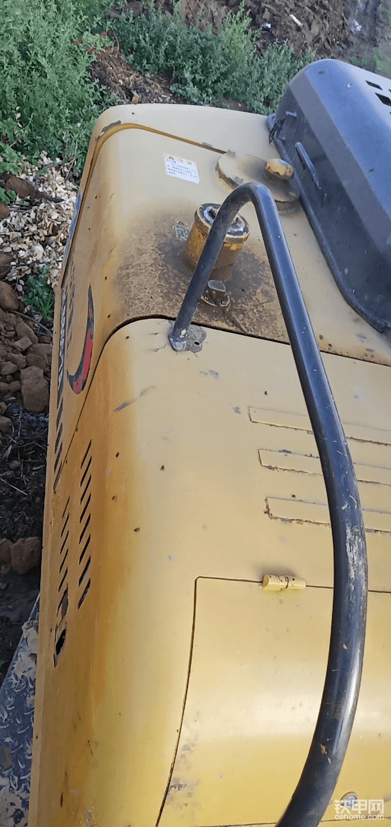

还是挺干净的
还是挺干净的

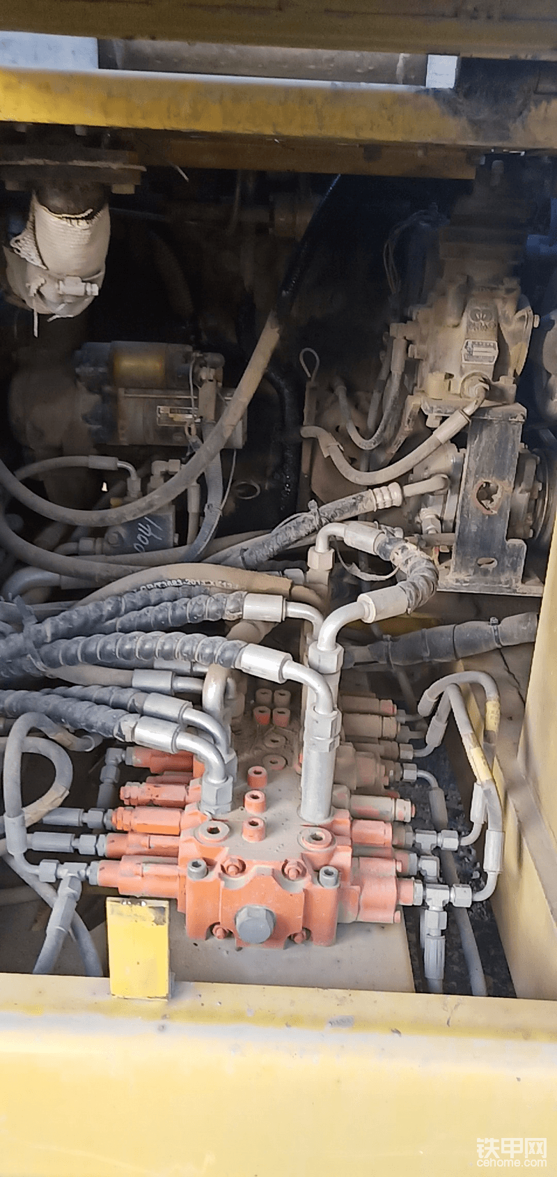

阀也没有油渍,有油渍的那个是破碎管路
阀也没有油渍,有油渍的那个是破碎管路

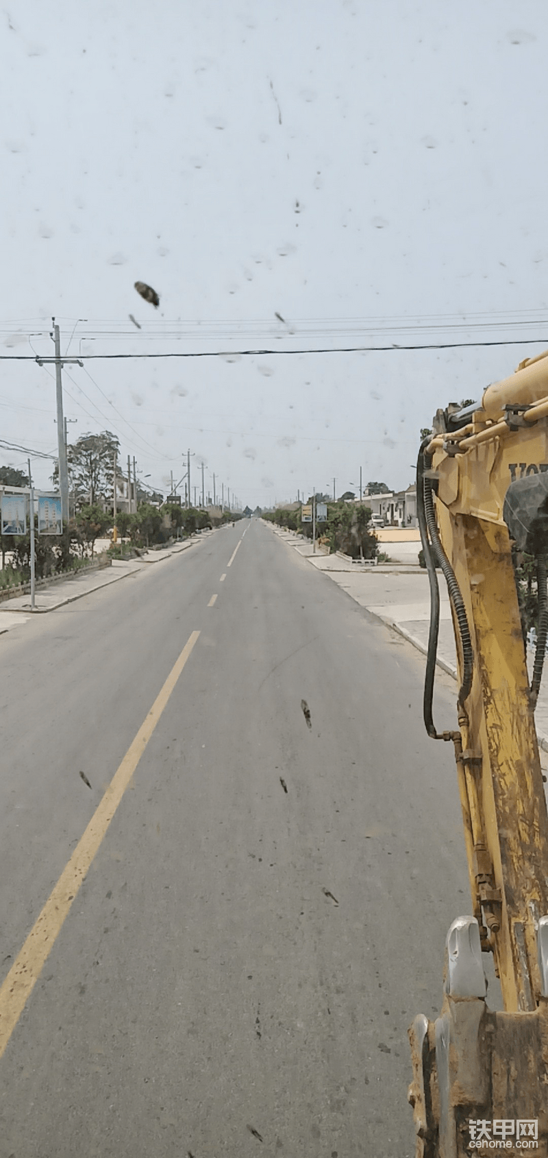

视线不好,右边盲区比较大,要随时小心。
视线不好,右边盲区比较大,要随时小心。

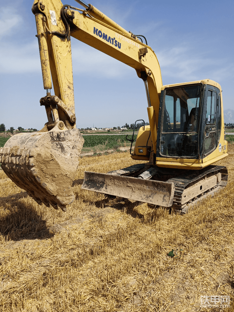

下次写小松60的5000小时,对你没看错60-7的
