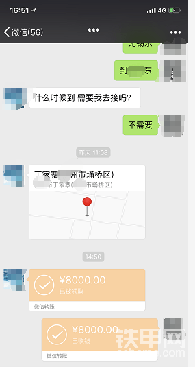

后面还有一个故事  沃尔沃460 启动不着    客户差点要把挖机卖了,各路神通都去了  ,都没搞响 找到我,是你幸运   我这边去 当天启动 客户佩服五体投地。。。。。。。现场转账8000
