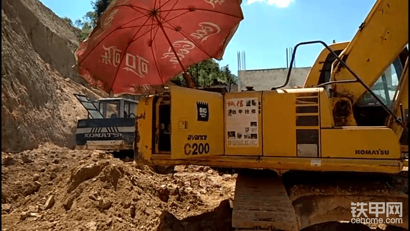

这次搞一台老机子小松,200-6,神机一辆,好像还是甲友来着,真是有缘啊。

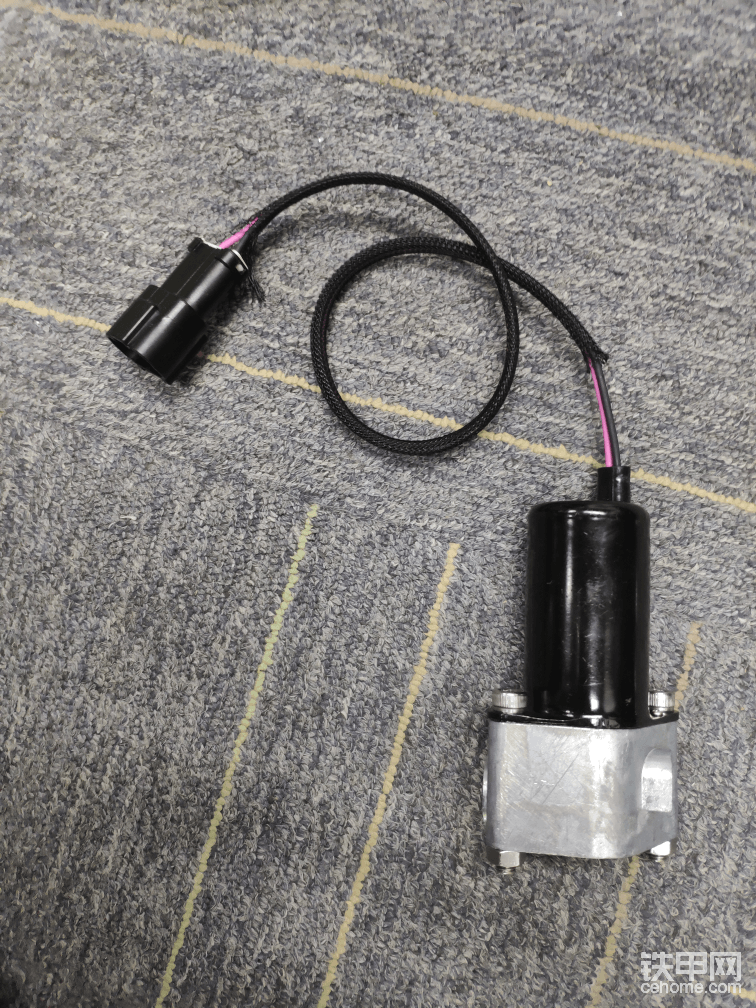

烈日当空啊,刚快搞好赶快走,这次老板自己搞了个电磁阀回来,所以省了点事。大伙看看有没有见过这个阀。
长的不咋地,一看就是国产,装的时候就问老板,这个哪里的,老板说是一个经常合作的厂出的,可以用,没问题。
我还是事先跟他说明了国产跟原装的区别,要不然到时是配件的故障,坏了自己名声那就真亏了。

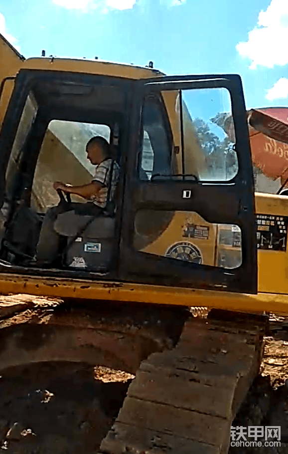

搞好马上试机,试机就安心多了。老铁们看看效果。
一开机,老板是相当开心,我也放心了。没糟蹋名声算万事大吉了。
动作还可以,没有憋机,也还算协调,不知道用不用得久。毕竟是国产的,还是要经得起时间的考验,不然就是坑。
