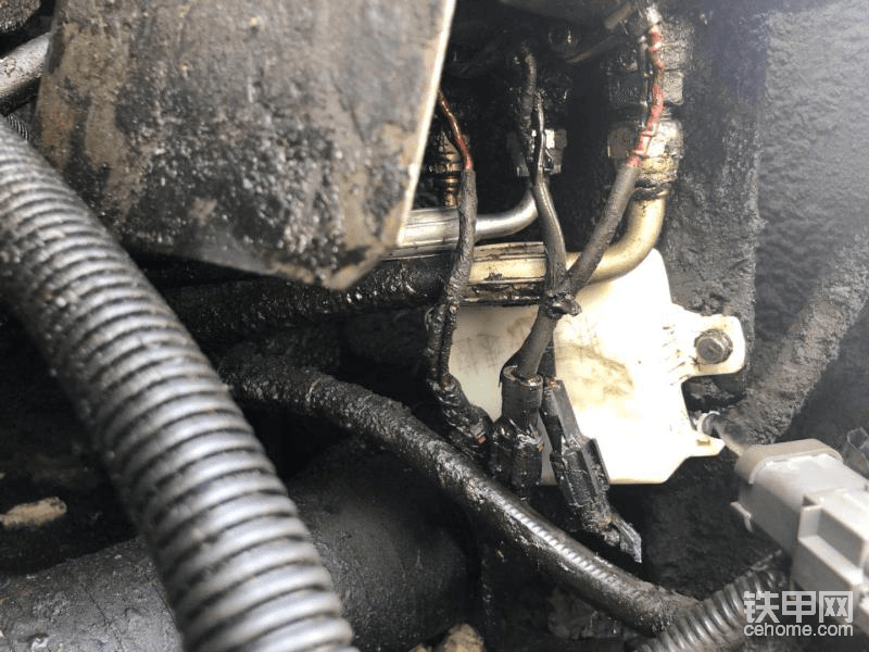

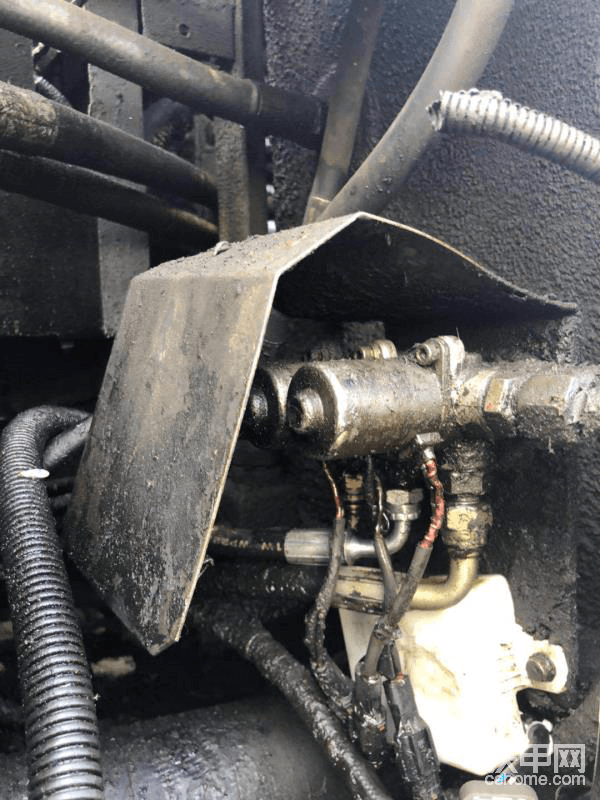

动作憋机,速度跟不上,黑烟也是很明显,大泵换了川崎泵之后就一直不怎么好,小油门易憋机,怠速时不时就熄火。
这次人家要的赶,就是在工地直接就过去了。所以照片视频那些没拍多少,毕竟效率服务第一。
川崎泵必备搭档。
搞了怎么久悟出的一个小小的经验,有川崎泵的地方,憋机,液压分流不匹配基本都是连带的,所以一知道是川崎了以后,就基本可以判断是怎么搞了。
机子有点脏,不过保养的很好,其他问题都是小事,顺便修一修就OK。

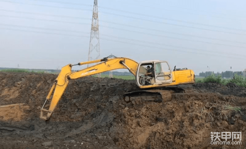

这个活可谓是极速啊,前后不到两小时,就搞好试机。开始有点佩服自己的手速了。
现场效果就拍了个改好的效果,没有拍改之前的,老板一直在催
老铁将就着看
现场效果就这样,改好之后,转盘,提臂都有了一定的提升,最很重要是不憋车,不熄火了。干活协调是重中之重。
土方机,最重要的一点还是,一定要省油,一定要快,不然就得亏,所以甲友们注意啦。
