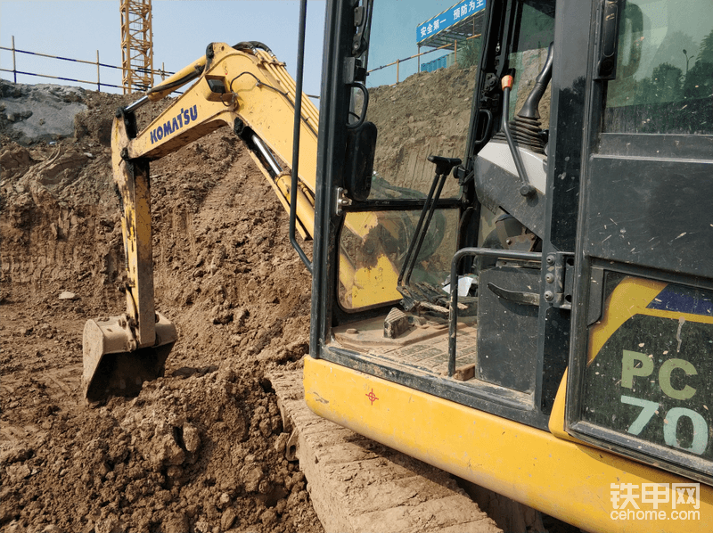

先上图。
正常上班,开门,点火,   挖机电瓶出现报警,电瓶出现报警就是发电机不发电了。

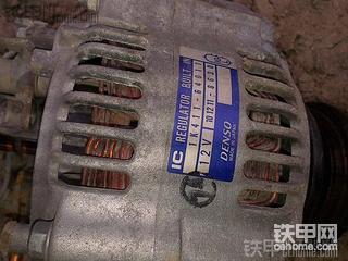

这就是发电机。5000小时,小松56,平日都是土方活。没算出多少力。

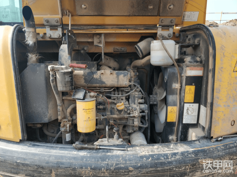

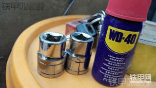

开始维修。小松的发电机,起动机,压缩机,都在内侧,内部空间狭小出了问题非常难维修,日系车设计都特别乱。德系法系发动机舱都很规整线路整齐划一。
拆掉空气滤清器。
拆掉空气滤清器。

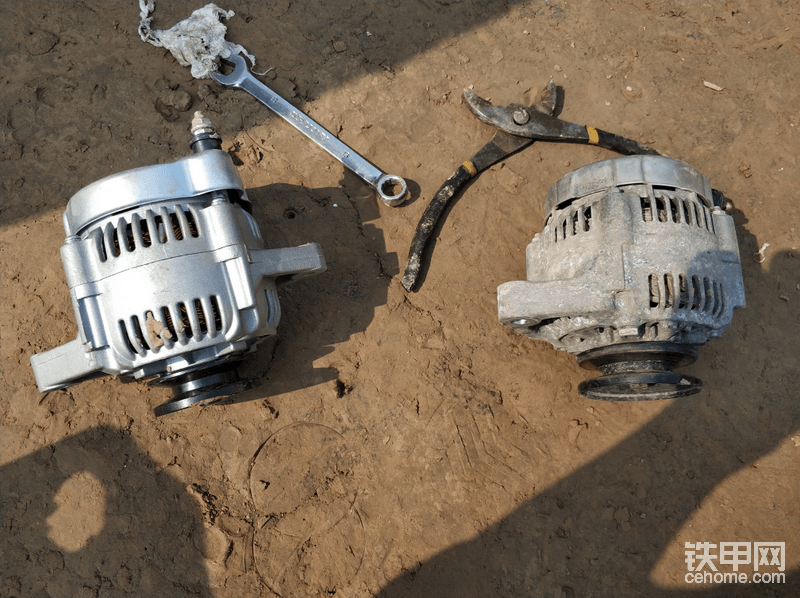

小松配件出奇的贵。      不说了 休息一下继续安装。
稍微休息一下。安装完毕,开机试车。一切正常。

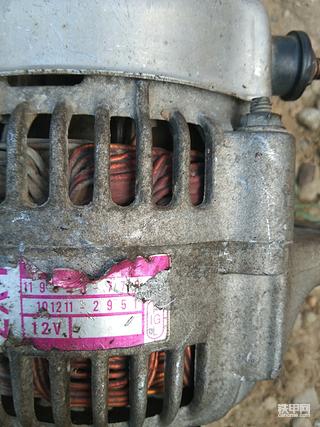

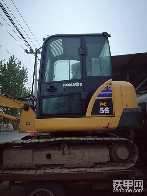

家里有两台小松56有一台小松56现在一万三千小时了。发动机干干净净。爆过管子,换过发电机,链接已经很老了,依然坚持在它的岗位上。今年过年打算把链接一套全换掉。谈谈小松挖机的小问题。小松动作慢,人人皆知。但换来的是超级稳定的品质。发电机通病,铝线时间久了会腐蚀。一般换一次用4到5年。其他可以说挑不出一点毛病。
挖机一直都在市区工作又是平原,市区没有大强度的活!一直都是土方活。在工地里就是干台时。56在市区简直如虎添翼!但是在农村就不一样了,乡下干活我还是建议其他品牌挖机。挖机跟人一样,你对它好它也会勤勤恳恳任劳任怨。无论什么品牌一台挖机的好与坏,还是跟驾驶它的那个人有很大关系。好了,我也要开始干活了。祝大家日进斗金😜
