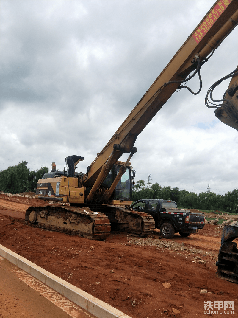

对,不错,就是这台剪刀手,它让我彻底的怕了,因为刚把液压泵改好,液压系统清洗完成,休息了几天。然后拖到工地两天回转马达又坏了,真的是这里不出问题那里出问题的。好了废话不多说,步入正题:

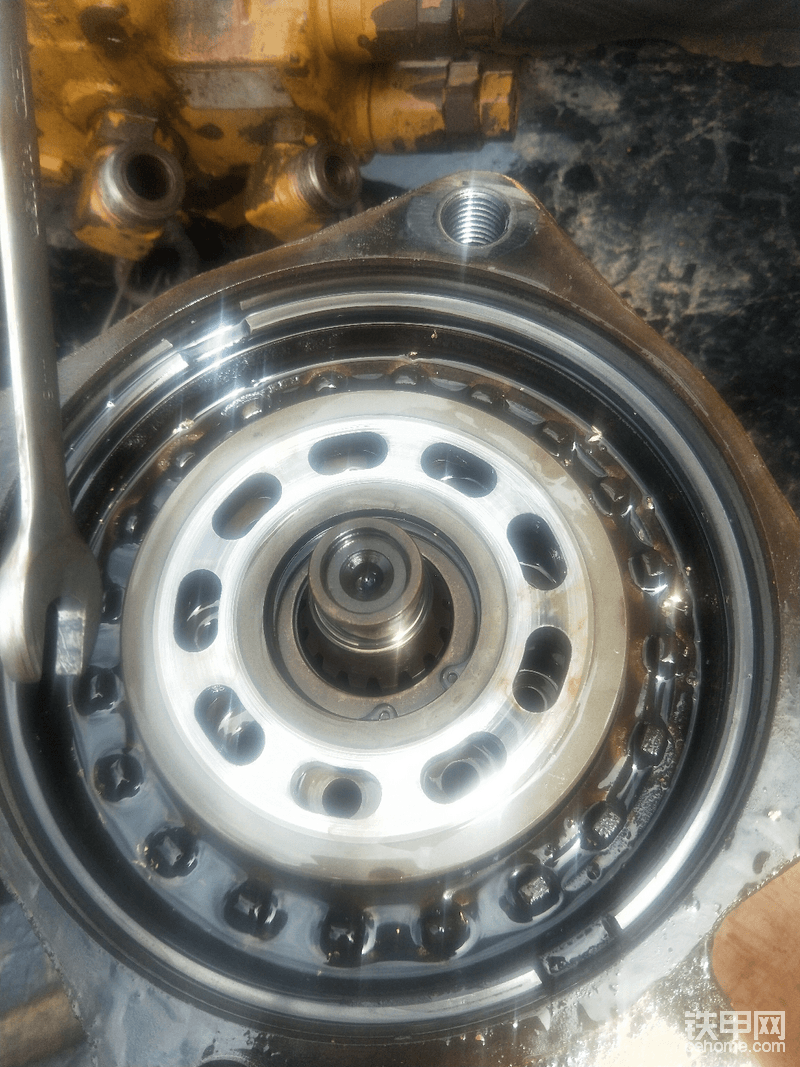

         我们把马达拆下来打开一看,让在的人都大吃一惊,看图

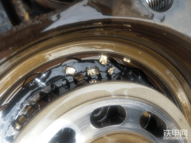

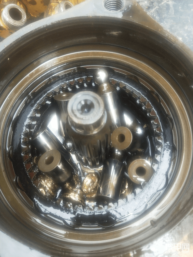

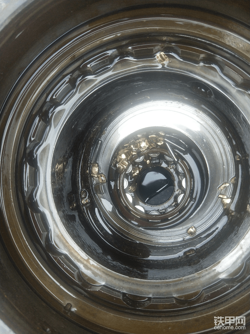

配流盘磨了用不了了,这个还不算什么,惊喜还在里面
看到没有,里面什么都用不了了,厉害吧!只能带回来修,由于路程比较近我们当天带回来找好配件连夜加班把它组装好,第二天早上去工地装上机器去就好了。但愿这次呢彻彻底底都好了。
