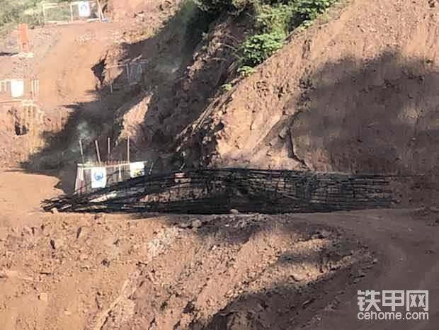

没有心情拍照, 200吊一个14米长的钢筋笼钢丝绳脱落钢筋笼摔报废了。一开始叫我吊我是拒绝的,因为之前吊过几次挖机吊起来很难受很危险,问没有吊车吗他说没有吊车说和领导说好的挖机吊一下。一开始挂挂钩上钢丝绳会划,一划没法平衡钢筋笼就歪的后来挂斗齿上结果就出问题了,钢筋笼太大了因为我还要吊着钢筋笼走所以有晃动钢筋笼就会晃过来我只注意钢筋笼右边要甩过来了没注意斗齿已经松了钢丝绳已经划下一个斗齿了等我反应过来已经太晚了……
