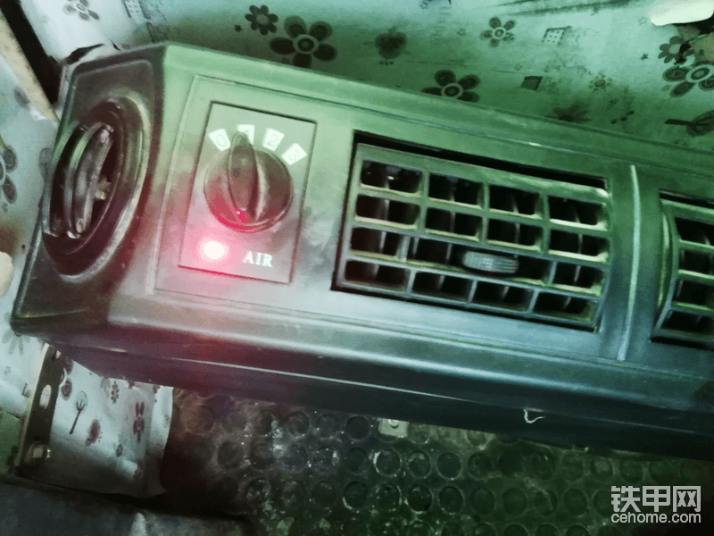

上午空调加风扇依然汗流浃背,下午果断耽误了半小时效果很明显
上午九点多加油中,天气预报今天37℃高温,真是名副其实啊!!热……
加完油开始干活,开着空调加风扇,在车里坐着说不上太热但也不凉快!就觉得是天太热了也没往空调效果不好上想,就这样干了一个多小时,下午上车开始干活打开空调干了十多分钟关着车门越干越觉得热,果断下车检查空调压缩机

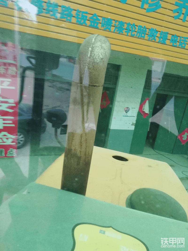

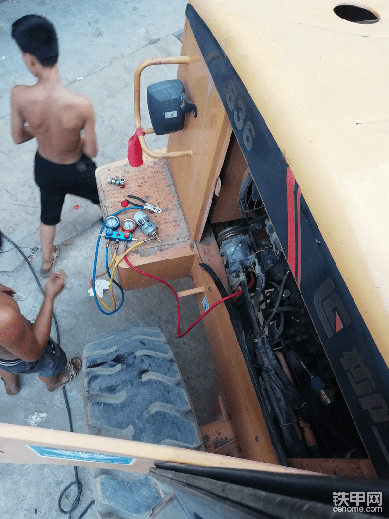

检查一看压缩机运转正常,就是这根管不太正常,正常的时候看到过管子表面有一层水珠,现在只是稍微有点凉,我的初步判断是缺坲了,但却不太多,话不多说直接去修车的地方

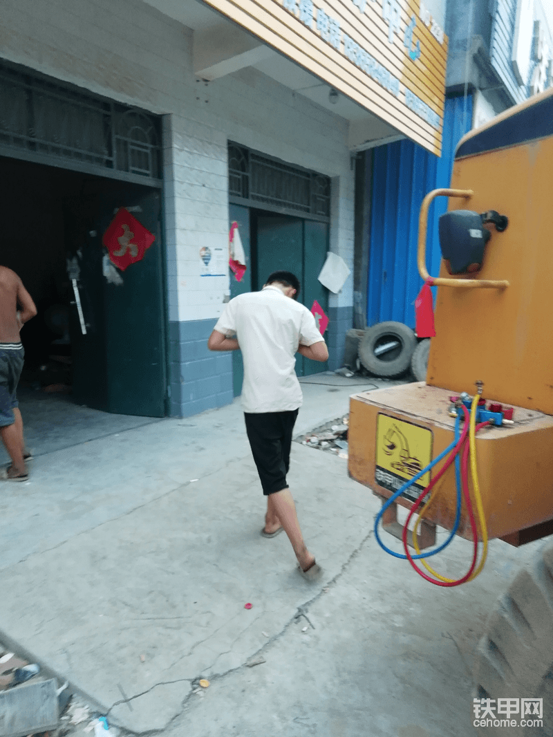

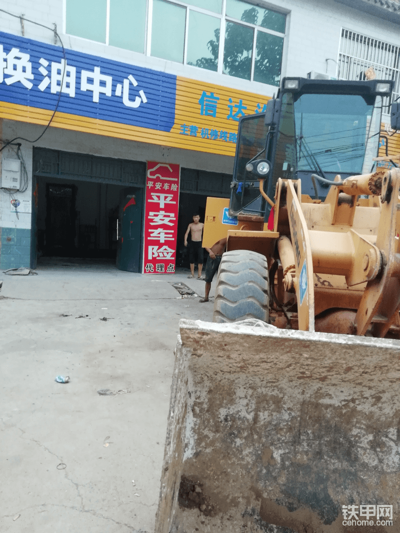

不是太远,有一公里的距离吧,很快就到了
不是太远,有一公里的距离吧,很快就到了

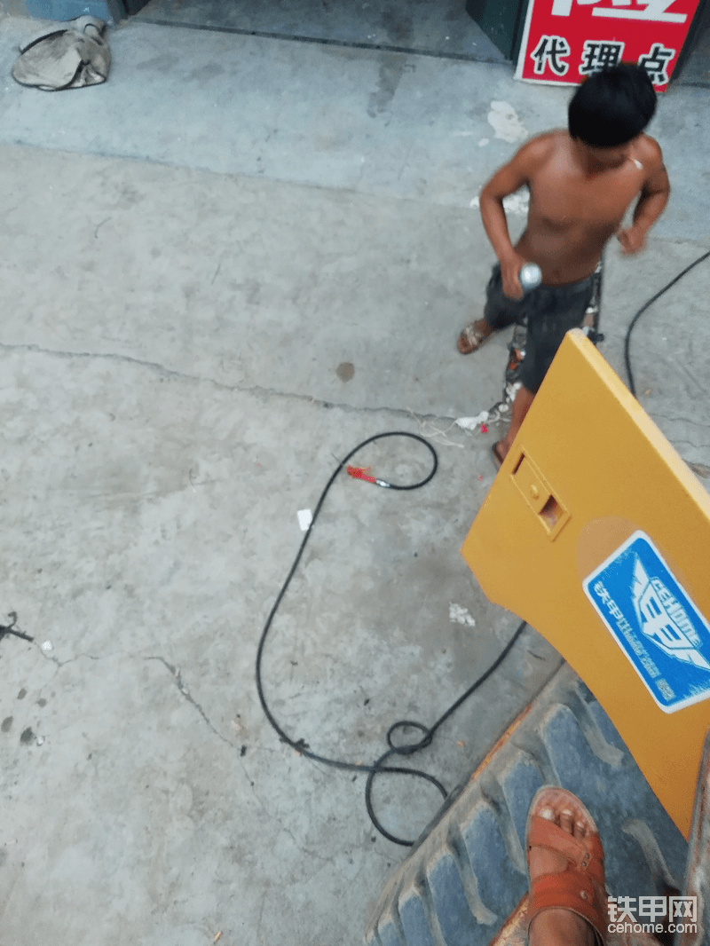

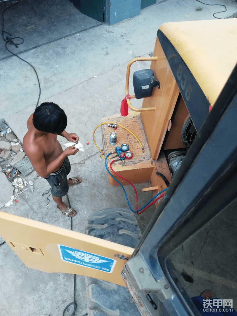

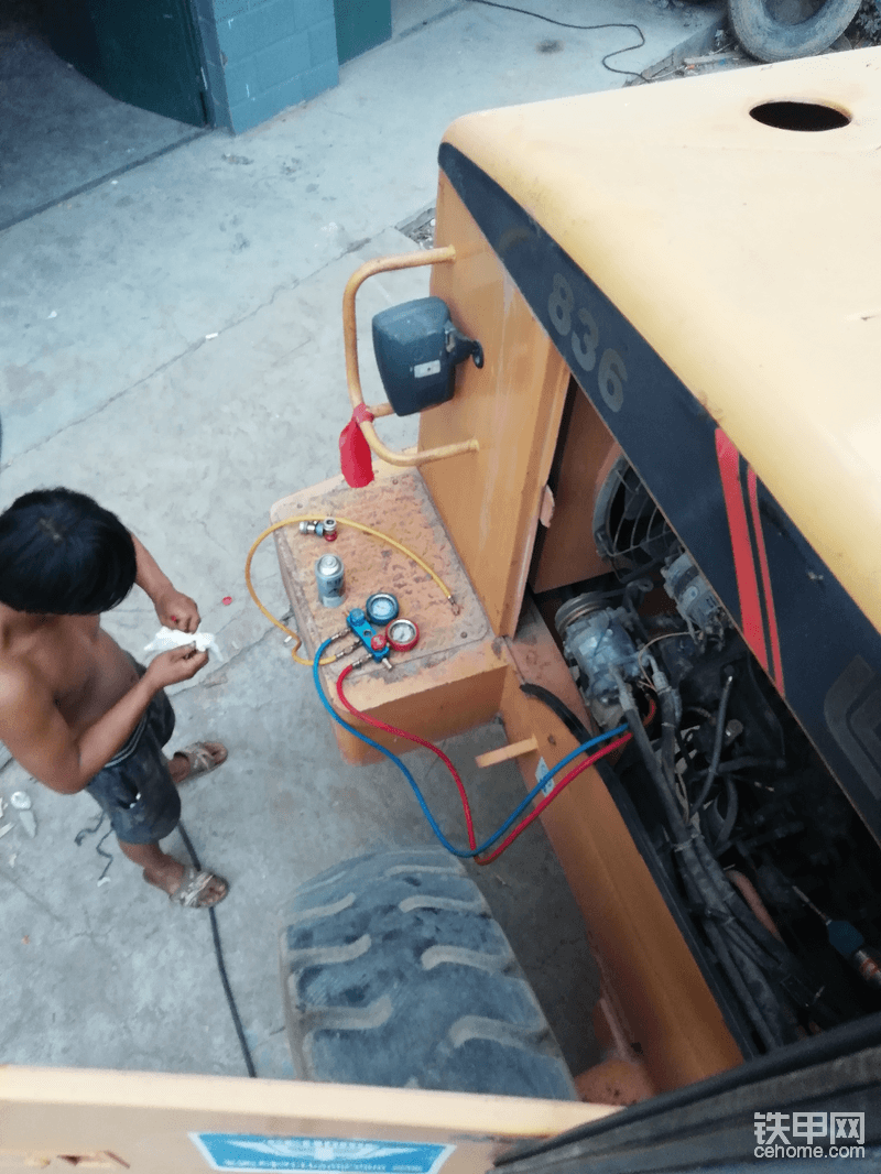

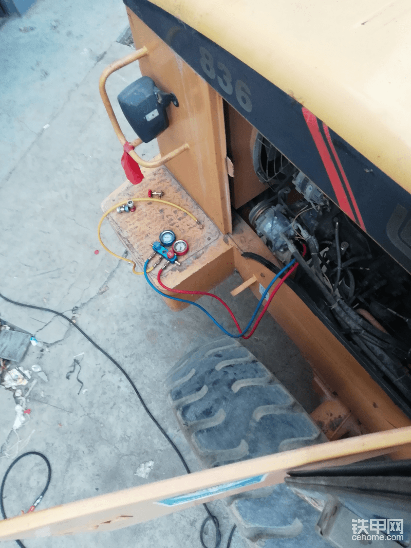

修理店师傅测压,上车检查一步步判断,检查散热器,蒸发箱……用压缩空气把蒸发箱吹了吹也不脏,只是压力和正常值比偏低一点,我心里想我的初步判断应该是正确的,直接加坲吧
因为压力低的不是很多,只加了一罐制冷效果就恢复原来的状态了
喷点泡沫水看检查气针是否漏气
喷点泡沫水看检查气针是否漏气
