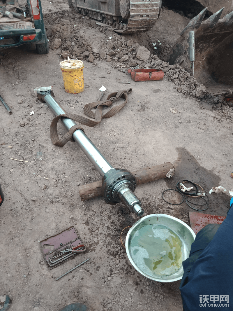

上次不小心把油缸挂了,一直有点浸油,但不严重,本想用段时间把上面印记自动磨一磨才换,但今天干活时突然漏得厉害了,不得不停下来换掉,本来很简单的事,又差点搞砸了。
一开始把车姿势摆好,放气,拆螺丝,取缸芯,一切顺利,但取缸芯大螺帽就取滑丝了,而且上油封那块直接就拧不动了。

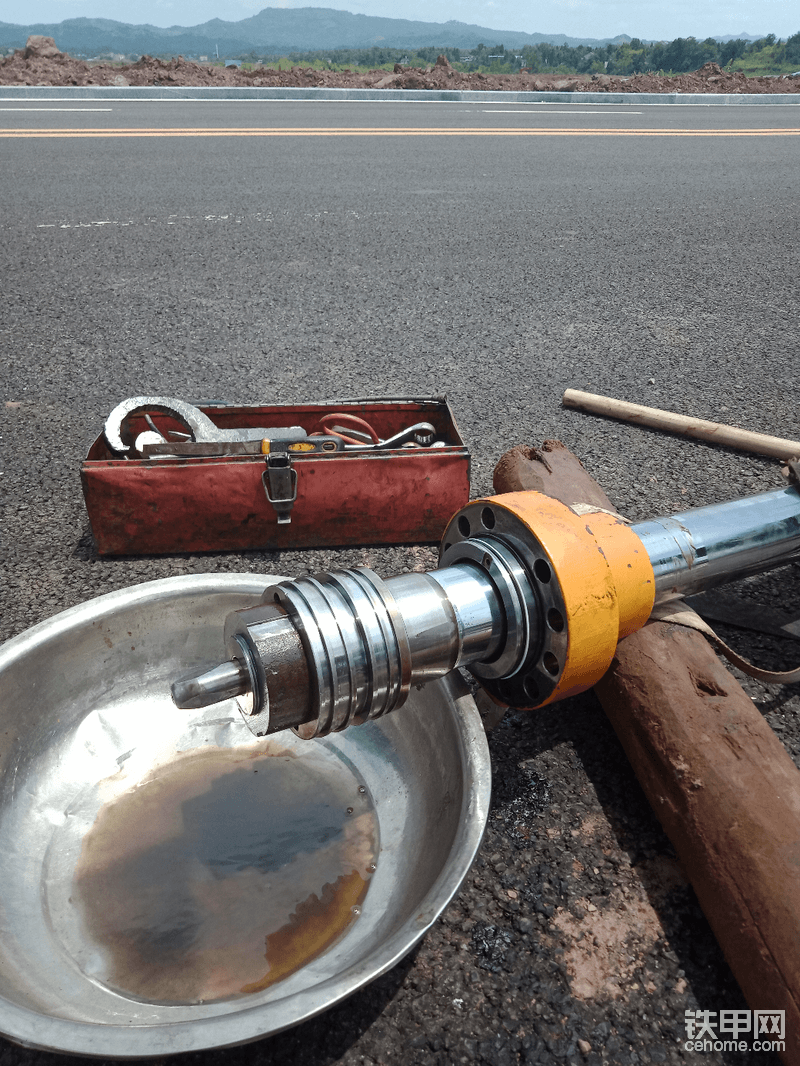

开始想到成都去(本地没这技术),到车床上去取,但考虑到太远,买一根又太贵,还是决定自已想办法,最后发现换卡特油缸的专用工具加一米长钢管很轻松就取出来了。但固定螺帽只能另加工了。缸芯也得另外加工丝牙了。

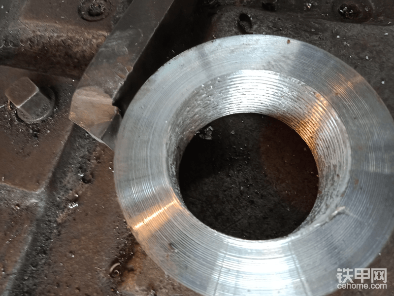

加工螺帽用的特殊钢管,这种内丝就不好加工,了,做了两次才做好。

       看到没,上面有两个螺丝眼,不大,所以不敢用大力拆,如果两颗螺丝都不能同时用力,那是根不没办拆下来的。所以必须借助其它工具。
