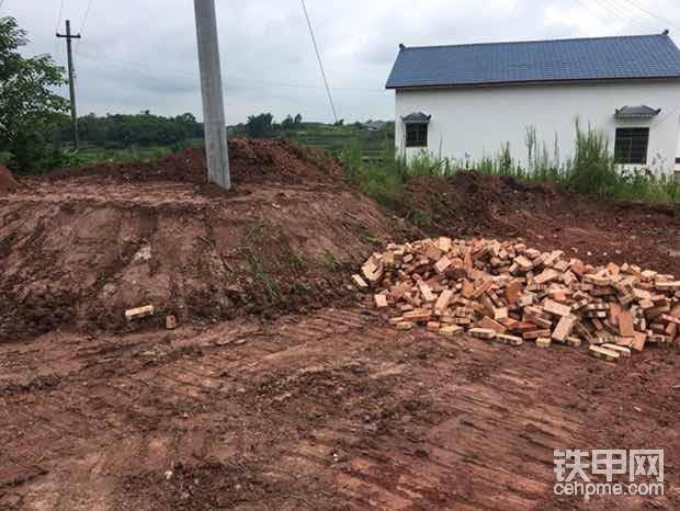

师傅先把荒草全部都刨走,然后把松软的泥土全部勾走,勾泥巴的时候一定要注意,不要勾起坑,如果勾起了坑就回一些泥土回去,尽量保证是平整的。

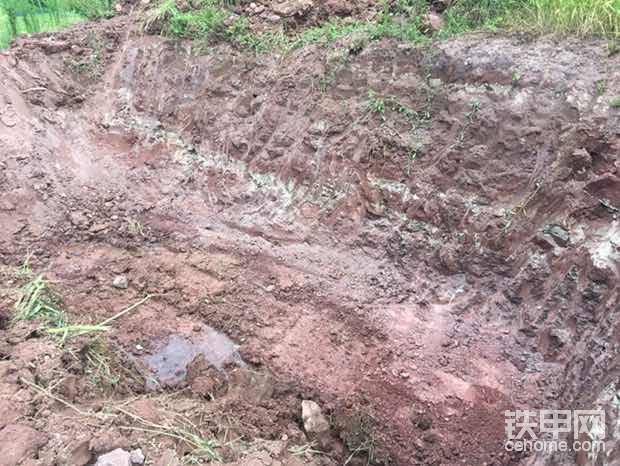

把松软的泥土勾走,整个场地大概的雏形就出来了,然后按照施工的要求,扎了一道田坎来挡住材料,在扎田坎的时候,可以先把田坎弄宽一些,用斗背将泥巴压实。然后就用斗齿把多余的泥巴刷掉,然后用斗背压实田坎的侧面。

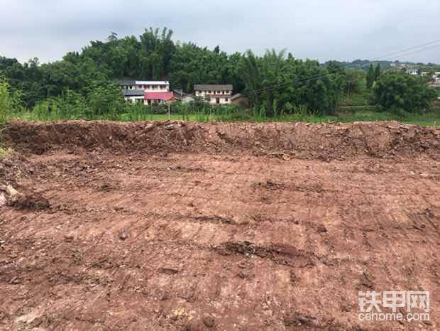

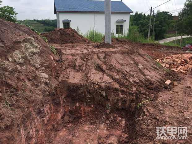

应施工的要求然后挖了一个水池,和一个搅拌机放斗的坑,然后用履带碾压整个场地,履带碾压的时候避免压出小土梗,可以在碾压的时候和上一次履带碾压的痕迹重合一部分,这样压出来才比较好看。这是我压的,我觉得不好看。
