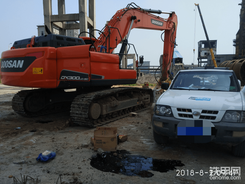

今天早上上班干一个多小时,接到斗山公司打来的电话问我机油到点了换没换?心想这公司服务还挺到位的哈,机油到点了都打个电话问一下。这台车现在干了530多小时首保50换的,本想等550换,公司打电话来了就换了吧!买新车的时候斗山公司送1万元配件,老板全部选的机油和滤芯,都够使一年的了

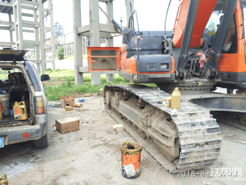

9点钟售后的过来了,我把挖机停到阴凉地方然后把机油和滤芯拿给他,他撸起袖子就开始帮我换机滤和柴滤。然后我说你先换着我把空滤拿去吹一下,他说好!于是我就把空滤卸下拿去用氧气吹,等吹完他机油已经加好了。
我把空滤装上,他上车帮我把表调好,打车把链子支起来就把车灭火了!然后量量车链子到地盘的距离,确认一切正常后就走了!
