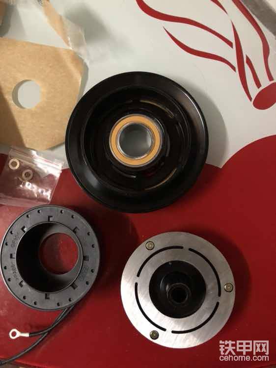

220元搞定,自己动手更换空调离合器

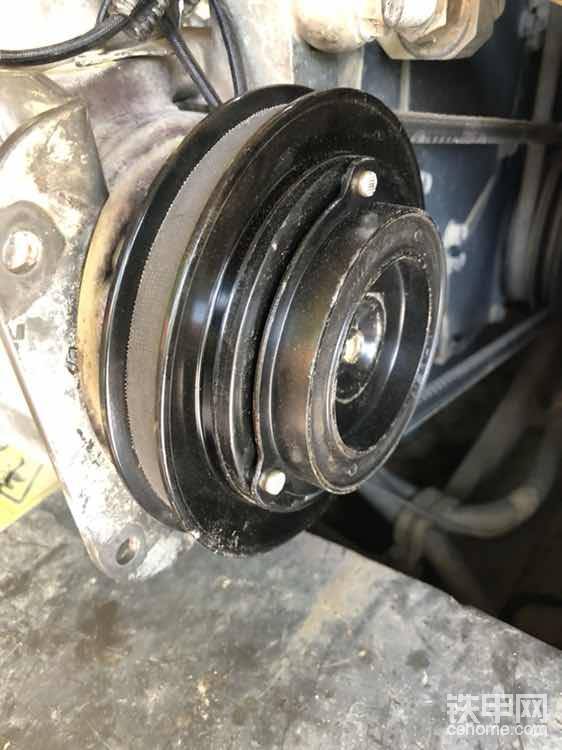

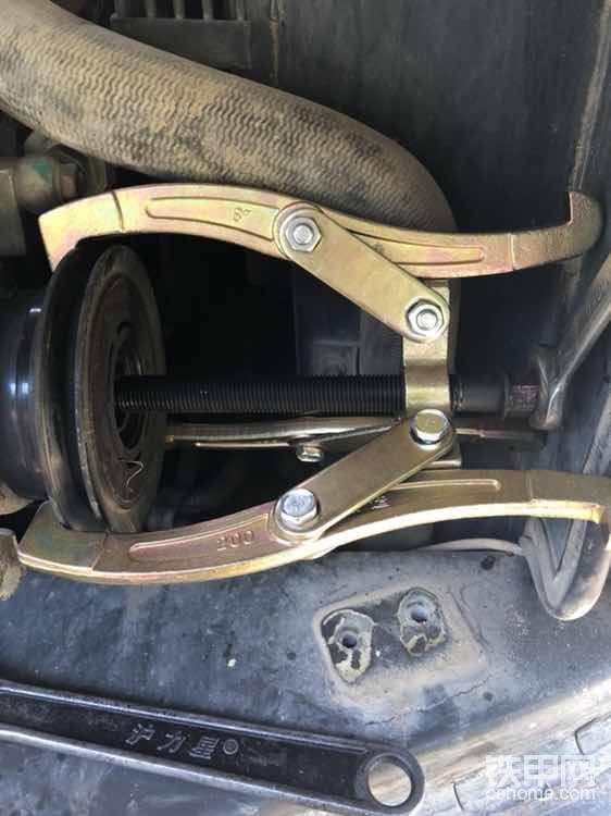

兄弟,你的压缩机离合器中间的螺母是用什么办法拧出来的,我用工具拧螺母的时候是合离合器一起转动的啊
回复(4)
wuzzon 回复18589596878 2018-08-06
离合器不是有三个铆钉吗,用东西顶住,然后卸中间螺丝的时候用锤砸扳手,速度快可以砸松动。
回复
185****6878 2018-08-05
兄弟我用螺丝刀扎离合器和皮带轮之间的缝隙固定不住啊,加你微信教我好吗

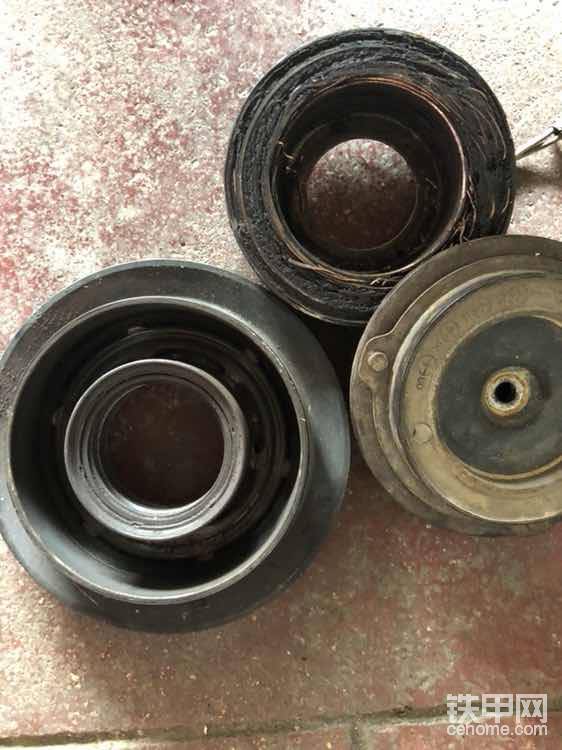

qq582697330 2018-07-31
看你车好像是小挖机吧,我买的新压缩机也才5百多啊
回复(2)
sir999 2018-08-02
热两天白热了
回复
wuzzon 2018-07-31
同型号压缩机的网上800多,本地980,公司要2000,现在220解决问题不是很好吗
回复
只换轴承是会跑冷媒的
