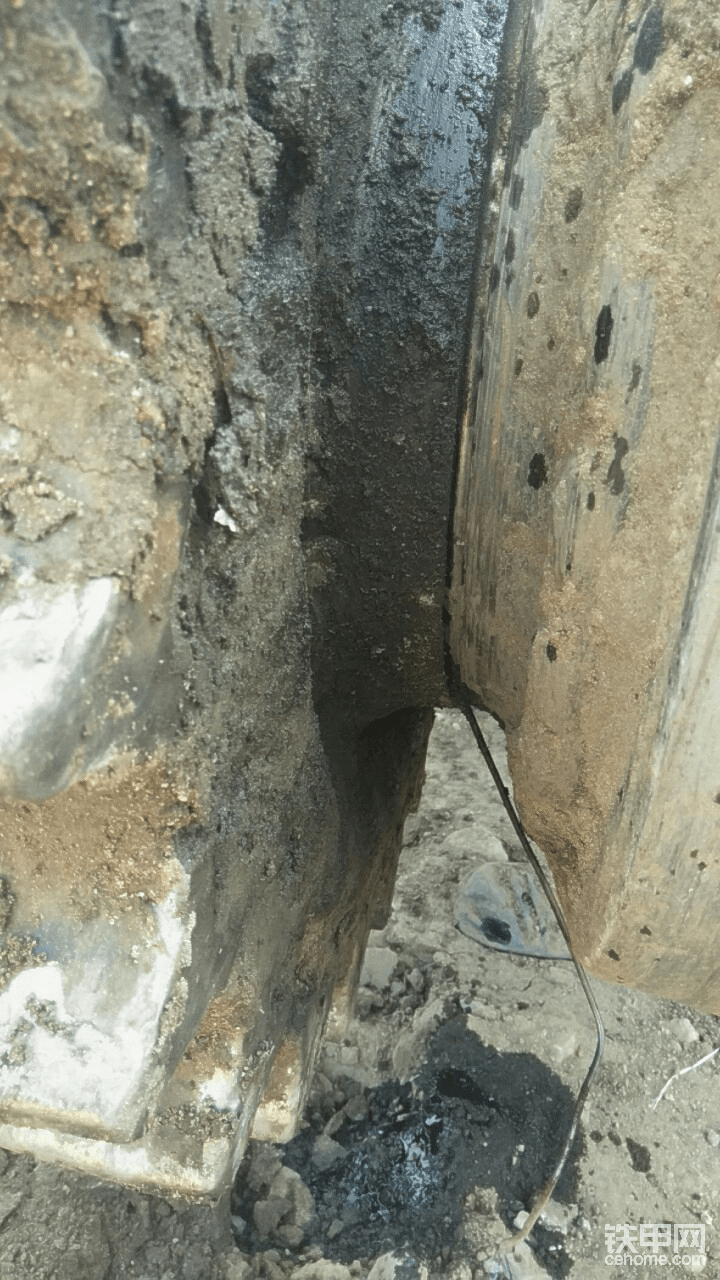

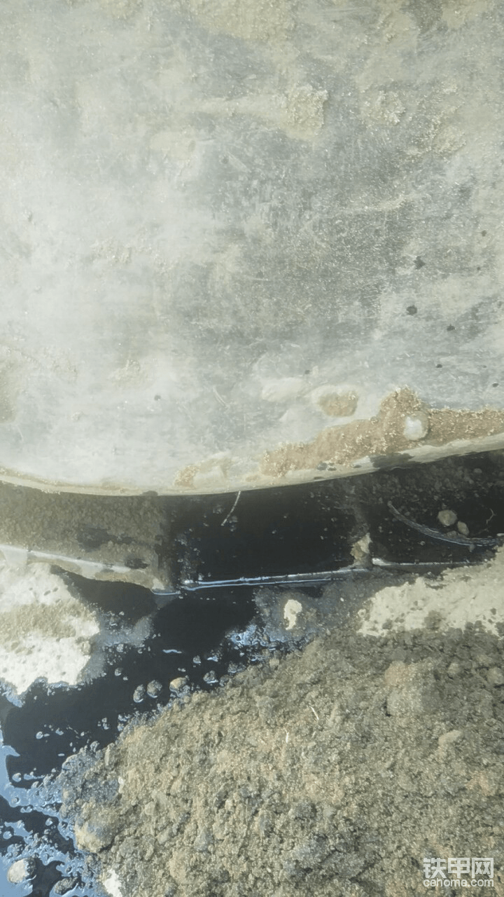

坏了
为梦前行
2018-08-08
这个不好修
手机用户djq0189
2018-07-31
小问题换么竟油封,换齿轮油GL85
开心就好吧
2018-07-31
换了
诚辉租赁
2018-07-31
换吧
回复(1)
柳工908C
2018-07-31
不需要换磨镜油封,拆开拿掉钢丝就好了,我上次在小区干活也遇到过同样问题
zxqokok
2018-07-31
钢丝缴里面了
回复(1)
陪铁甲共创辉煌
2018-07-31
是的
回复
山推成就未来
2018-07-31
修修吧!缝缝补补又三年
回复(1)
陪铁甲共创辉煌
2018-07-31
哈哈😄
回复
伟立机械
2018-07-31
换油封
干活去
2018-07-31
浮动油封坏啦
不换不行了
回复
