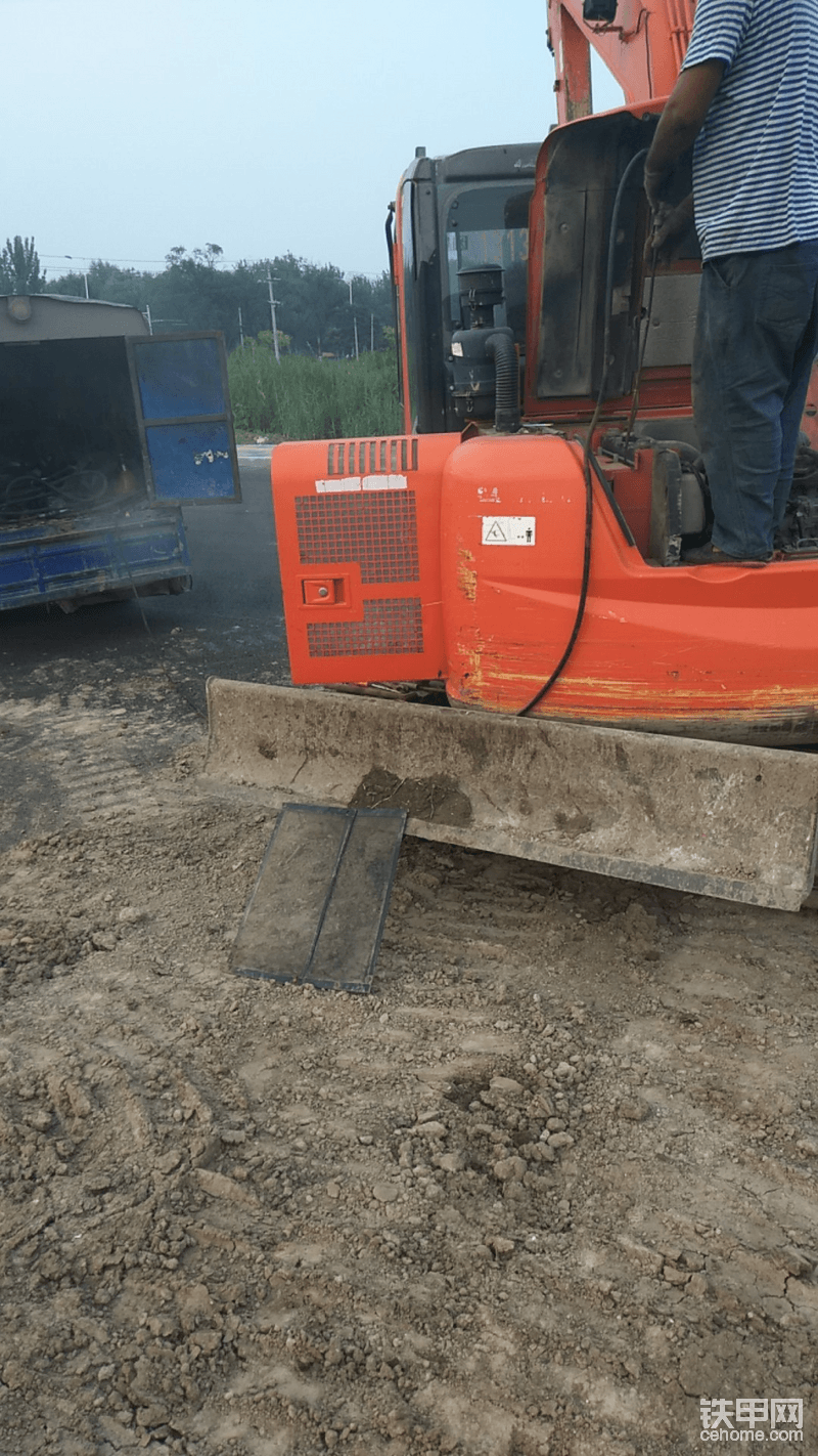

找个流动修车,吹了水箱,换了两个托带轮,工钱一共50元。都是师傅自己弄的。
本来想到家自己换来着,但是想想托带轮螺丝不是很好卸。因为螺丝在里面,扳手拧螺丝不是很方便。所以最后还是考虑找流动补胎车来搞,因为他车上有个小风炮,拧那个螺丝很方便。也考虑过,如果光是拧两个螺丝,也值当的叫他来,最后还是想顺便叫他吹吹水箱。这样算账的时候还是比较划算点。有甲友问为啥这便宜,因为自己和修理师傅也比较熟,而且挖机停放的地方离他家也就一公里多点,他不可能要太多。

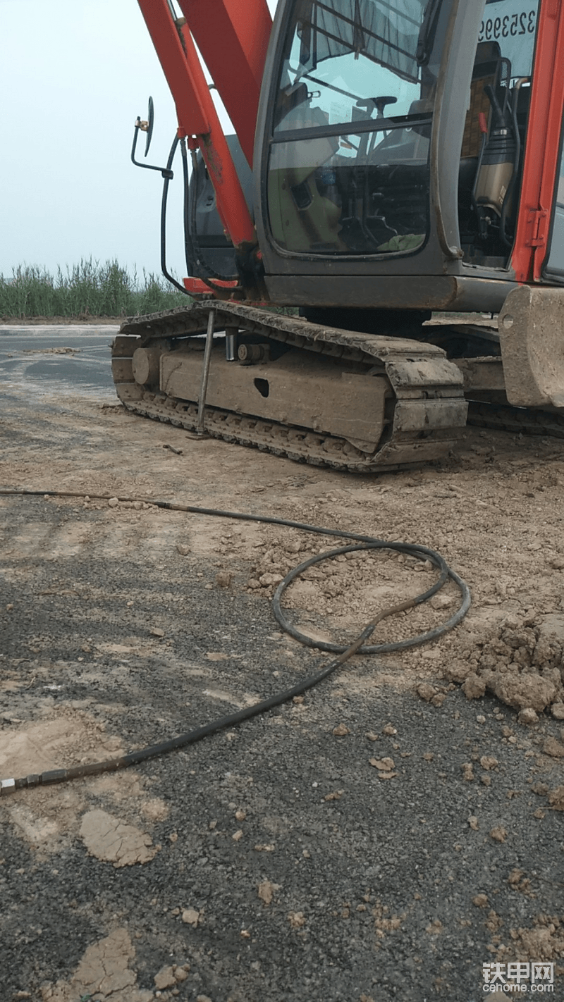

先把车支起来,然后找根长度合适的铁管(我这车上专门放了几根铁管和铁棍备用),放下大臂,把链板顶起来,然后链板和底盘处在放一块高度合适的铁棍之类的,以防铁管自己跑了,链板掉下砸手。干啥就得保证安全

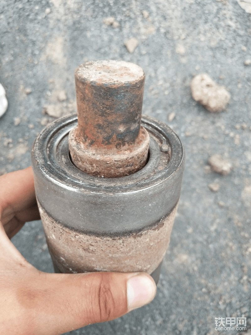

这是其中一个坏了的轮,里面轴承坏了,用手转的时候已经明显犯卡了。另一个都能看见里面的轴承了,完全不能用手转动了。
