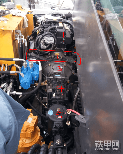

1发动机飞轮壳后面连接2取力器(给液压系统的主泵提供动力接口),后面3是离合器(方便换挡),在后面那是4变速箱(前5倒1,一般是福州长齿),

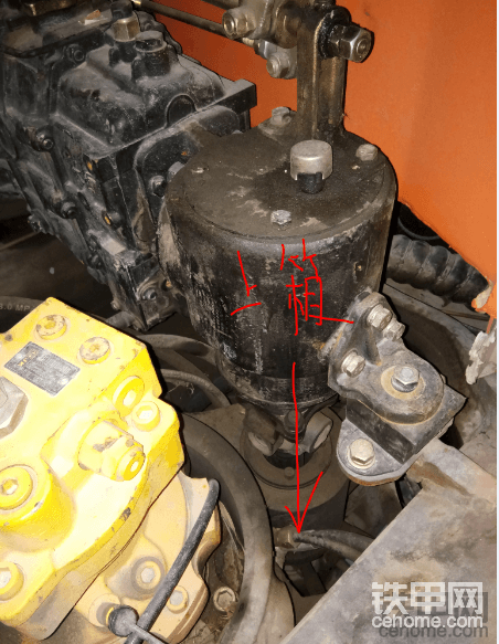

在后面是一个换向的5齿轮箱(上箱)水平传动转为竖直传动,在后面通过一个传动轴,穿过上下车架的铰接中心,传动轴另一头连接一个换向的齿轮箱(下箱)。

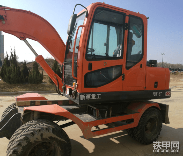

图3图4

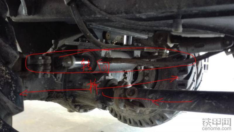

下箱通过前后两根轴传给前后桥。桥再传给两边轮胎。前桥带转向功能。通过一个油缸控制轮边连个大的万向节控制方向。
