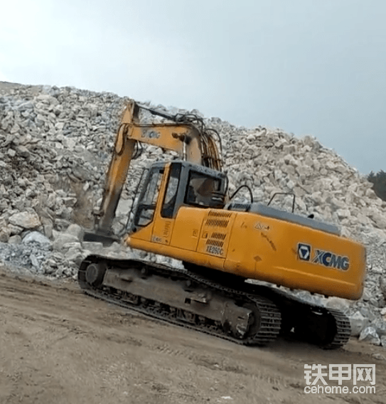

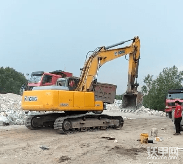

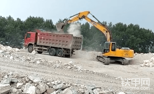

先说230
这个是在矿山做事情的,所以对车子要求比较严格一点。如果速度和力度都没有的话,基本都派不上用场。
矿山
矿山
这次搞了两个徐工,这个相对新一点。但是要求也比较严一点。要在矿山干活是要靠真本事的。
这个问题主要是憋车,动作跟不上,而且黑烟也大,要是再任由这样下去,应该就会被人家劝退。毕竟哪里都是没有闲粮养闲人的。
所以机主就急急忙忙的找到了我这边,应该是朋友介绍的,我感觉最近都是靠着一路吃饭,所以在行业内口碑还是要做好。
同样是泵的问题,所以解决起来比较顺手一点。
泵的问题十有八九都是协调问题,还有就是磨损,不过要是磨损就难办了。
这次这台徐工还算好运,没有磨损,只是协调上出了问题。
所以改起来也算是得心应手。
这个效果机主还算满意。毕竟之前也找人来教过,但是收效甚微。这次是很明显能看到效果。不过他也很担心,怕这个东西坚持不了多久。

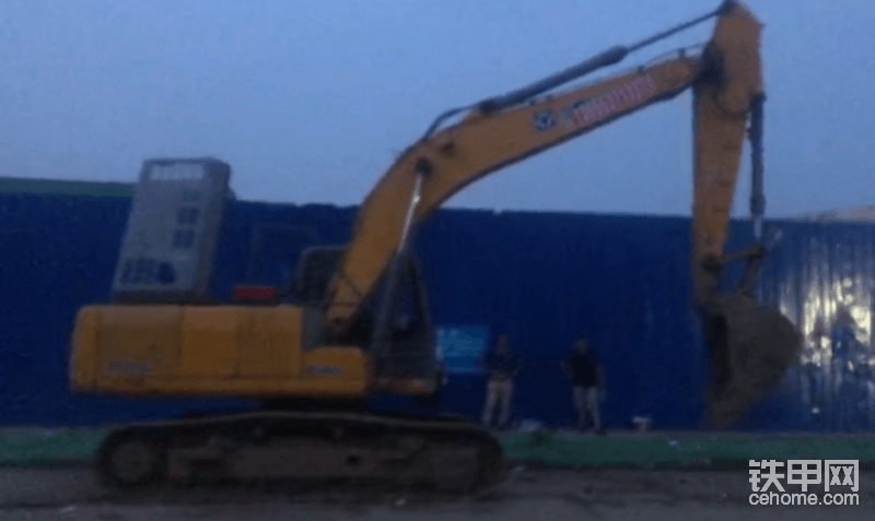

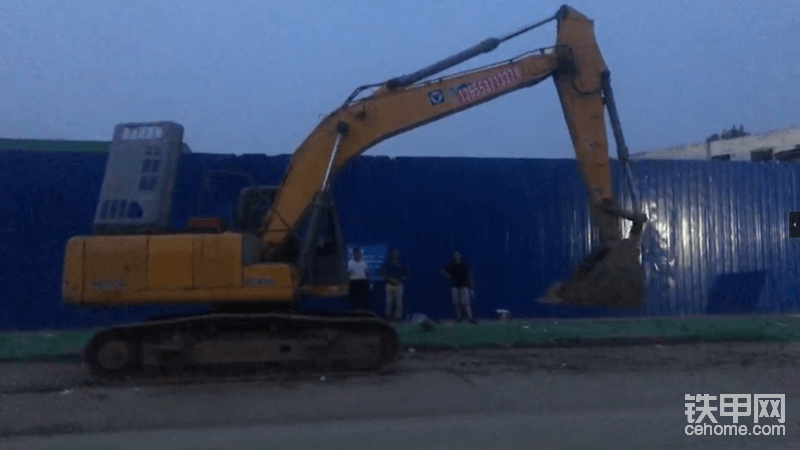

下半场,徐工215C
开机子是傍晚才去修的,几乎到半夜才回到家。印象很是深刻。所以说哪一行都不容易。
本来不想去的,毕竟那时候街道电话已经很晚了,但机主说要干活,催的很急,所以没办法,只能急人所急。拎起家伙,马上去工地。
215C
215C
这个徐工相对来说比较上了,年纪一点。不过现在都是干土方的活,所以都能应付。就是最近耗油出了点问题,以及老是会高温报警,这种感觉有点受不了,虽然是国产,不过也还没到报废的程度,所以还是想修修。
这次搞得太晚,就没怎么拍照,只是拍了几个视频,老铁们参考参考。
