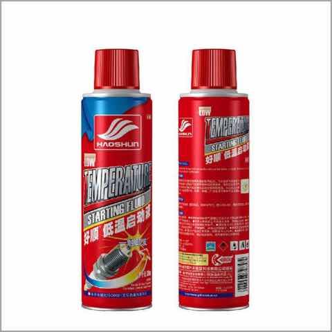

给挖机发动机加启动液?不好!要这么做......
最近在论坛活动——《发动机维护保养技巧PK大赛开战!》中看到甲友“林一”同学的一个问题,觉得他问的很好,想帮他回答一下,说的不好,甲友们见谅。
先看看林一的问题吧——冬天,由于气温低或海沷地区低氧,特别是对于铲车来说,我们经常会用起动液,如果没有的话,用空气清新剂也可以,百试不爽,一整就燃。请问道依茨大柴专家,这样做对发动机有影响吗??是否有更好的办法来解决??
我的回答:首先,用启动液启动机械肯定对发动机有伤害,这就跟人吃万艾可(想知道是什么,自己查)一样,当时效果好,时间长了容易产生依赖,导致损坏,空气清新剂也不建议使用!

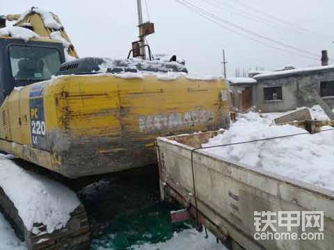

解决方案1,30度左右是工程机械电池的最佳适应温度,其续航能力会随着环境温度的降低而降低。当温度处于0时,工程机械的蓄电池电压会急速下滑,从而导致其无法达到额定功率,有力使不出,寿命变短,因此我们应及时更换,以免造成不必要麻烦。
解决方案2,机油遇到低温的话,会产生粘稠度,气温越低粘稠度越大,,使摩擦阻力加大影响发动机启动,建议换低温多级机油。
