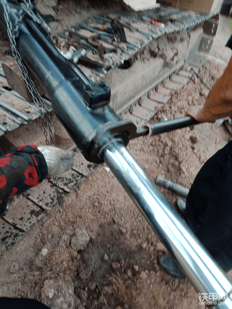

      第一:日本进来的小挖大多数是带丝口的,须借用专用工具,如下图,上次换中臂油封拆得太费劲了,外面的卡槽都弄没了,记住顺时针紧,逆时针松。

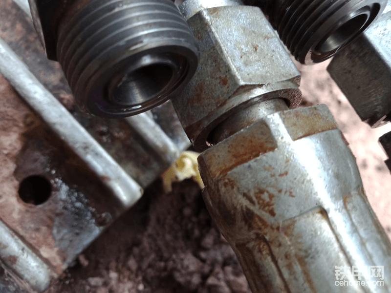

第二:拆进回油管。说真的,好多挖机现在都不用0型圈了,而卡特还在用,这让我百思不得其解,而且非专业的不可,还老贵,而这两根油管上的更稀有,记得以前换336D上面的少了个,买又买不到,最后到校油泵那找了个用开水烫了用力拉到大小一样才解决了的。
