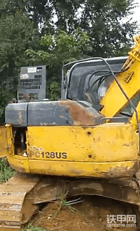

这次接到一个老板的紧急电话,说他的小松128,本来今天要去工地的,但是试机的时候出了个岔子,就连忙喊我。幸好那时候我也有空,就马上带齐工具,去了一趟山头。
这个小松的小机子也算是上年纪了,小松的机子还算保值,不过再保值也扛不住年纪大。

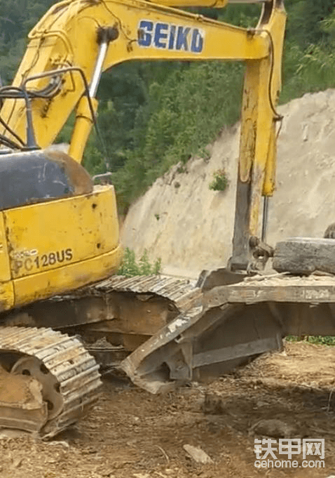

这台小松本来是在山上做土方的,工程完成了,准备接下一个工程。老板,拖车都带来了,结果现场一试车,老板满头大汗。
提臂憋机行走慢,动作完全跟不上 ,冒黑烟。下一个工程催的也急,老板就只好打电话找我。
匆匆忙忙到了现场,马上就展开检查。

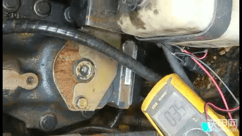

一查,先松了一口气,幸好不是什么大件故障。问题出在液压泵以及分配阀,这下就是我的能力范围所在。
这台小松的液压系统还算好,液压泵的磨损也不算严重,只是电脑板那一块控制失调了,对泵的控制起不了什么作用,分配阀,那一方面也是出了一点问题。
所以这次还是进行调泵,校泵以及加装。

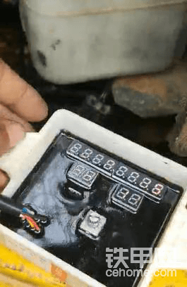

进行测试,准备加装。
现在很多老机子出现憋机闷车动作没力的故障,  基本都是出在泵上面的问题。
一来是泵的保养不当产生的磨损,二来就是电脑板的控制失调。这次离不开这两个故障。
加装接线
加装接线
这次在泵上面做手术已经是轻车熟路了。
主要是加装泵控板,以及调泵。

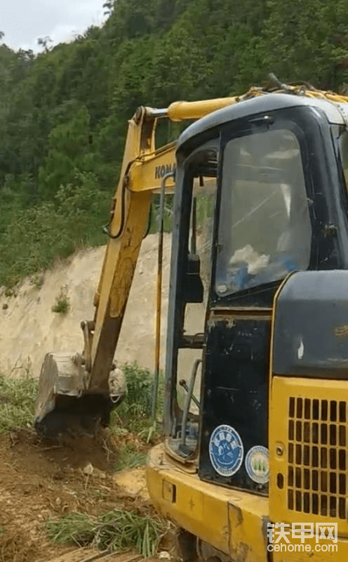

老板现场也很配合,试机协作调泵,基本都是很稳妥的。
在他们的配合下,我这边基本就完工了,老板马上就试机,一试,工钱也就非常爽快的给到手了。

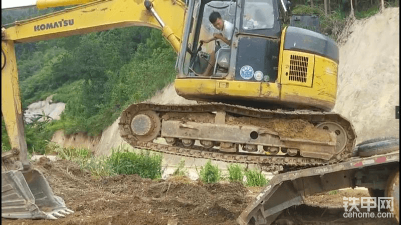

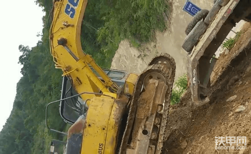

准备上车,转战下工地。
上车
上车
之前连拖车都上不了,本来老板想要拉去工地再修的,所以只能马上叫人。
现在轻而易举就上了车,司机也是不简单。
看他们上车也知道急了,冲冲忙忙的,两下子就上车了。
老板看着车子开走也大松了一口气。

修理前
安装后
上车
