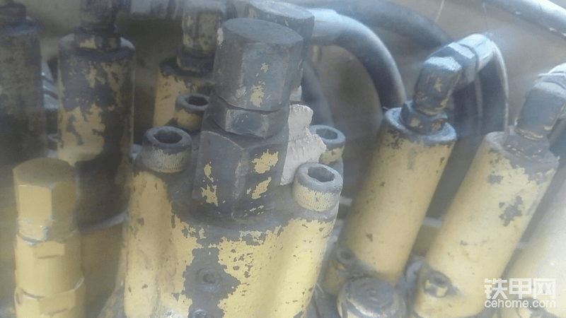

多路阀磁磁的响

这类属于溢流阀溢流的声音,有的也是有细微的泄露声。

这是正常现象吧?

感觉不正常吧,感觉到没有油到还特别着力的样子

卸压

能说得详细的不,卡特E70B的

问修理工是什么问题

没有请修理工,我自己就是修理工可以这样说了
以后不开挖机了就干修挖机这个活

油封坏了就会这样子响的吗
回复
你能大概判断出来哪里的发出的声音就拆那个阀看看里面有没有油封坏吧,或者动作上面有没有明显的变化,有就比较好判断
回复
有些液压油管渗油出来,还有就是这个图片这个也渗油出来
